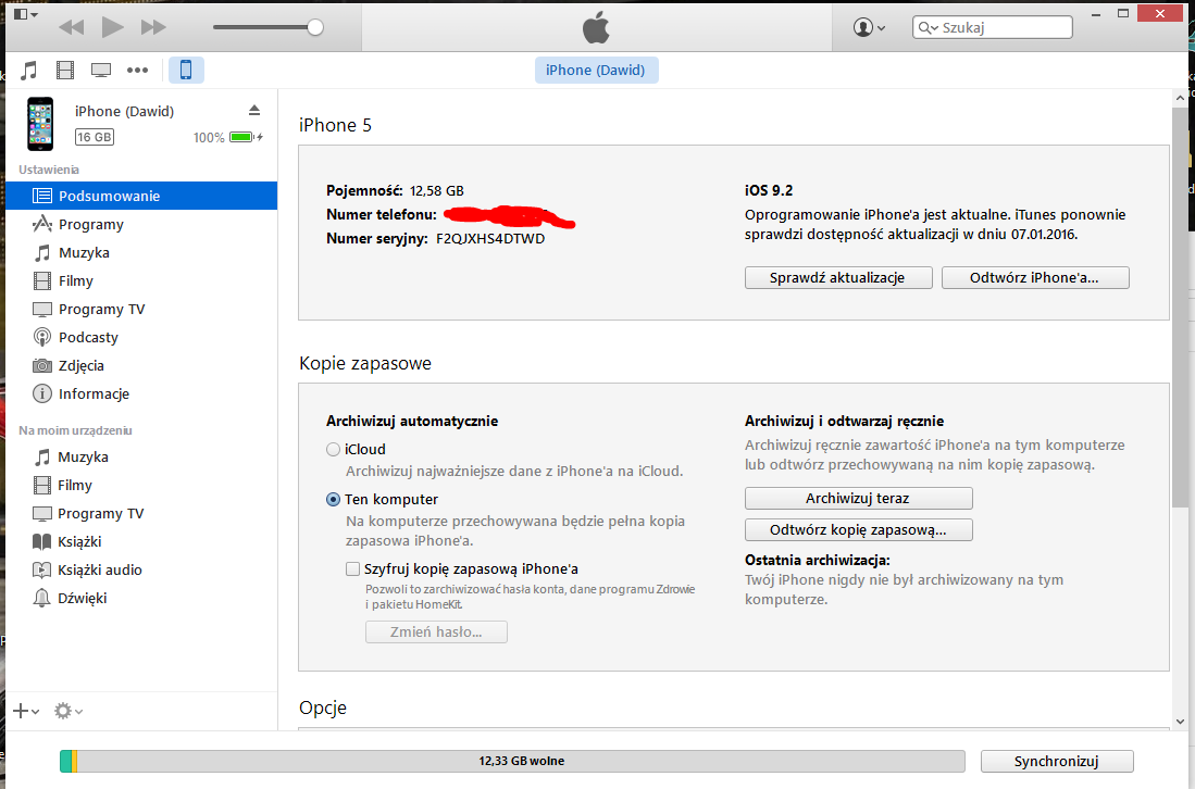

    Witam!
    Nie mogę uruchomić mojego iphone 5. Otóż telefon się rozładował po czym nie mogę go włączyć. Po podłączeniu do ładowarki wydaje cyklicznie co ok. 5s dźwięk. Gdy podpinam tel pod komputer itunes go normalnie wykrywa.
    Nie mam pojęcia co może być z nim nie tak.
    iPhone 5 nie włącza się po rozładowaniu, cykliczny dźwięk co 5 sekund

    Pożyczyłem od znajomego i przepialem wyświetlacze i rzeczywiście padł lcd -.- Ciekawe czemu tak sam z siebie się wysypal, jakość Apple xd

    Pomogła wymiana LCD
