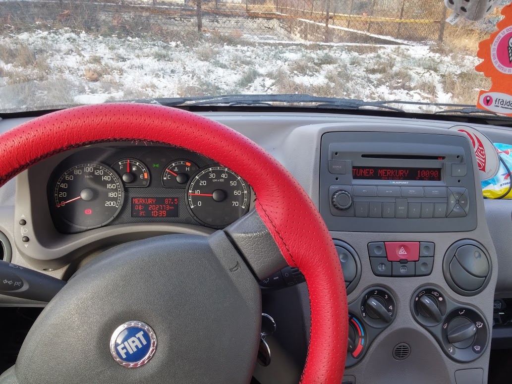

    Blaupunkt 169 CD/MP3 - Body widzi Radio, a ono wyświetla CANCHECKBlaupunkt 169 CD/MP3 - Body widzi Radio, a ono wyświetla CANCHECKBlaupunkt 169 CD/MP3 - Body widzi Radio, a ono wyświetla CANCHECK
    Po wpisaniu kodu i ponownym uruchomieniu cieszymy się z działającego radyjka.
    Radio ma podciągnięte tylko zasilanie i CAN (CAN pociągnięty z licznika).
    Działa logika zapłonu, regulacja podświetlenia. Nawet RDS na liczniku się wyświetla. Jedynie po włączeniu CD licznik nie wyświetla komunikatów. Pewnie nie rozumie ramek.
    W każdym razie wszystko działa jak należy.
