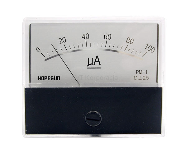

    Witam. Czy amperomierz analogowy panelowy przy prostym układzie będzie działał jako VU meter?
    Czy warsztatowy amperomierz analogowy może działać jako VU meter?
    W Google znalazłem zaledwie kilka informacji, ale nie jestem pewny co do jakości działania przedstawionych układów.
    Dodam, że na wyjściu wzmacniacza nie posiadam cewki z rezystorem.

    VU-meter powinien mieć wskazania proporcjonalne do LOGARYTMU podanego na niego napiecia, tymczasem "goły" wskaźnik jest liniowy.
    Dodatkowy układ wprowadzający nieliniowość zbliży Cię do "ideału".
    Tu masz schemat: http://www.giangrandi.ch/electronics/vu-meter/vu-meter-circuit.gif

    Świetnie!:) Czyli poprzez układ na schemacie mogę podłączyć ten amperomierz ze zdjęcia? Dobrze rozumiem?:)

    Jeśli jest to amperomierz taki jak na zdjęciu czyli mikroamperomierz to tak.
    Chyba, że jest to "prawdziwy amperomierz" z prostownika do ładowania akumulatorów lub tym podobny to wtedy się nie nadaje.

    Tak. Dokładnie taki jak na zdjęciu. Dzięki za pomoc!:)
