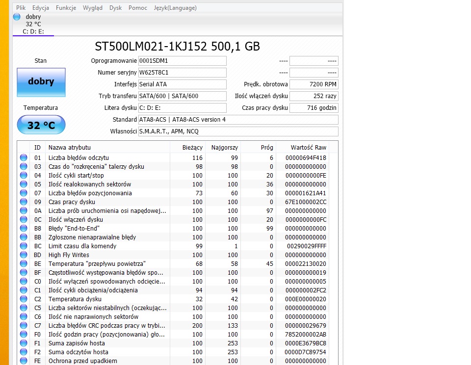

    Dzień dobry. Otóż padł mi w sierpniu dysk w moim HP. Wymieniłem na nowy/ lepszy (podobno). Przy odbieraniu z serwisu Pan zachwalał, że jest dużo lepszy od poprzedniego i w ogóle. I tak, system wstaje naprawdę szybko, praca na internecie też jest jak najbardziej w porządku. Problem zauważyłem dopiero niedawno a jest to mianowicie jakiekolwiek kopiowanie danych z jednej partycji na drugą. Przeglądanie zdjęć na dysku też jest koszmarem, pierwszych kilka jest ok, a następne- każde jedno ładuje się kilka sekund. Przed wymianą dysku wszystko było ok. Każda aktualizacja windowsa (8.1) zawiesza się po chwili i dopiero reset laptopa (przyciskiem) powoduje dalszy postęp. Nie wiem czy to ten dysk jest jakiś uszkodzony, czy po prostu nie pasuje do mojego laptopa. Moje kłopoty na pewno wiążą się z wymianą dysku, gdyż zaraz po wymianie miałem własnie problem z przeglądaniem zdjęć ale go zbagatelizowałem i później po prostu, że tak powiem mało korzystałem z dysku. Załączam zrzut programu Crystal Info

    1. Jak podzieliłeś nowy dysk?
    2. Czy zainstalowałeś system na nowo na nowym dysku czy może przeniosłeś go ze starego dysku?

    Dysk podzielił mi serwisant na trzy dyski lokalne.

    Mam Win 8.1 i w "Kontrolery IDE ATA/ATAPI" mam tylko "Intel 7 Series Chipset Family Sata AHCI Controller". Nie widzę tam włączenia tego trybu DMA.
