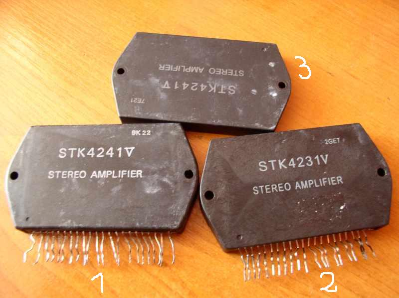

    Czy kostka STK42x1, która posiada plastik między nóżkami (specjalne wyprofilowanie, tak żeby nie było widać płytki). Czy oryginalne STK mają widoczną płytkę? Jak można otworzyć kostkę? Ma ktoś może zdjęcia oryginału?
    • Czy STK, w którym nie widać płytki jest nieoryginalny? STK.gif (3.52 KB) Musisz być zalogowany, aby pobrać ten załącznik.

    battery oryginalny STK4241 jest tak zrobiony e płytki nie widać wcale.Proponuję ci spojrzeć na druk.Jeżeli jest jakby naniesiony taką białą farbą to jest oryginał a jeżeli tak jakby szary druk (nadrukowany) równiutko i ładnie to podróbka.
    Masz tutaj zdjęcie stk z moich poszukiwań.
    1.ORYGINALNY 4241 patrz na czcionkę !
    2.PODROBIONY STK4231V z cybortecha opisany jako sanyo :(
    3.ZUPEŁNA PODRÓBKA Z TME :)
    Sam się przypatrz i powiedz jaki druk ma twoja - to stanowi 100% udanej identyfikacji chińskiego a sanyowego STK :)
    • Czy STK, w którym nie widać płytki jest nieoryginalny? STK.jpg (52.1 KB) Musisz być zalogowany, aby pobrać ten załącznik.

    Ja w swojej STK4362 (na 100% oryginalnej ) mam również tak jak Ty zabudowane platykiem wyprowadzenia że nie widać płytki. Czasem były zalewane takim czarnym klejem i również były to oryginały. Oryginał ma brązową płytke a podróbka zieloną. Jak możesz to wyłam jeden lub dwa żebra te z plastyku i zobaczysz jakiego koloru jest płytka.
    To moja hybrydka. Jak wcześniej napisał Alton druk jest napylony nierównomierny koloru białego.
    • Czy STK, w którym nie widać płytki jest nieoryginalny? STK4362.jpg (58.79 KB) Musisz być zalogowany, aby pobrać ten załącznik.

    Też zauważyłem, oryginał ma nieco krzywe napisy, takie bardziej okrągłe, a podróbka ma równiutko nadrukowane. Jednak prościej jest zrobić proste niż krzywe :). I tak chyba lepiej jest rozpoznać niż po kolorze płytki.

    Na tej STK4221 wyjętej z tej wieży napisy są jak na zdjęciu ALTONA jakby farbą na biało zrobione(pozycja 1 czyli oryginał). Natomiast STK4231 kupiony w CyborTechu jest zupełnie inny niż ten z foto - białe napisy namalowane farbą identyczne jak w oryginale. Literki nie są idealnie równe. Wygląd identyczny jak rzekomo oryginalny 4221 z tej wieży. Oba zakończone tak samo - nie widac płytki. Co mają te trzy STK napisane na wkładce radiatorowej z tyłu? Bo na moich pisało B4221 i B4231 i jeszcze jakieś cyferki. Pozostaje pytanie - czy oba są oryginałami? Czy też podróbkami? Bo na to, że jeden to podróbka a drugi nie to raczej szans nie ma bo są identyczne (poza jedną cyferką w symbolu - 4221 i 4231). Jak to otworzyć i sprawdzić (ten 4221 bo nowego nie rozbiorę i nie zepsuję, zwłaszcza że jest identyczny jak stary co potwierdza jego takie samo pochodzenie)? Dodam, że układ chodzi już jakiś czas i (na razie) działa.
