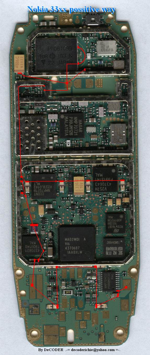

    tel byl zalany wymyty wygrzany problem moj polega na tym ze ma podswietlenie pod wyswietlaczem ale przygasniete slabe pozatym reaguje ok probowalem wedlog opisow NIC z gory dzieki

    czyli element N400 wyminiałeś. i sprawdzałeś jaki opór ma linia z napięciem idąca do diód?

    ukladu nie wymienialem jeszcze jeden motyw nieswiecila dioda patrzac od wyswietlacza pierwsza prawa wymienilem ja nic dalem napiecie z diody obok ktora swieci blado i swieci normalnie

    przegrzej płyte podnies diody i moze pomoze a jak nie to biez sie za n400 ale aj bym najpierw punkty lutownicze poprawil pod diodami skoro tak sie dzieje

    poprawilem a nawet wymienilem plyta wygrzana

    po pierwsze boras2 jak laminat się może zwęglić :)
    po drugie- w 3310 jest tak że napięcie od plusa jest na diodach zawsze a układ n400 załącza mase i skoro słabo świecą to musisz obie linie sprawdzić. w załaczniku linia plusa. od styku baterii do diód nie powinno być żadnego oporu. Sprawdź i napisz jakie wyniki.

    robiłem takie ze trzy sztuki a delikatnie płyta zawsze była czarna koło punktu od diód a jak wiadomo węgiel przewodzi i przywierał do masy to dlatego one świecą a ten punkt jest między dwoma dolnymi diodami z lewej strony nie twierdze ze akurat ma on taka usterke pisze tylko z mojego doświadczenia
