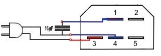

    Witam, mam taką szlifierkę na kamień własnej roboty. Silnik z innej pralki + regulator obrotów i śmigało. Niestety tamten silnik musiał zostać usunięty.
    Chce sobie znów zrobić taką szlifierkę. Mam silnik z pralki whirlpool i ma on 5 przewodów. Gdzie muszę zrobić mostki itd abym mogł go podłaczyć do prądu i działał? Zamieszam przewody i naklejkę z silnika.
    Niebieski z białym wystarczy? Chce go podlaczyć bez kondensatora bo wczesniej tez go nie miałem

    Wpisz w wyszukiwarce "schemat pralki whirlpool",a wyświetli Ci się schemat silnika +połączenia kostki(połączenie wirówki,obroty prawe i lewe).Tylko podłączyć.

    kolego non stop tutaj patrze na te schematy ale widzę ze trzeba kondensator rozruchowy. Ale gdy to nie ma to mostkuje sie piny? Chce obroty wirowanie bo sobie je zmniejszę regulatorem obrotów.

    A nie da rady chwilowo bez kondensatora go uruchomić? Przeglądając amatorskie filmiki widziałem ludzie bez podłączali i chyba coś mostkowali.
    Przed sekundą wymontowałem z tej pralki ten kondensator. Czy to jest to czego potrzebuje? Jezeli tak to jak to teraz podlaczyc?
    Tak
    https://www.elektroda.pl/rtvforum/topic2099490.html

    Przeczytałem wciąż trudne dla mnie lecz wychodzi na to ze mam to tam podłączyć?

    To jest dokładnie schemat podłączenia tej pralki na wirowanie.

    Podłączyłem i śmiga, kondensator musi być non stop podłączony prawda? bo w sumie jakby nie było go to i przepływu by nie było.
