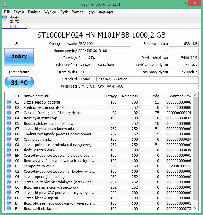

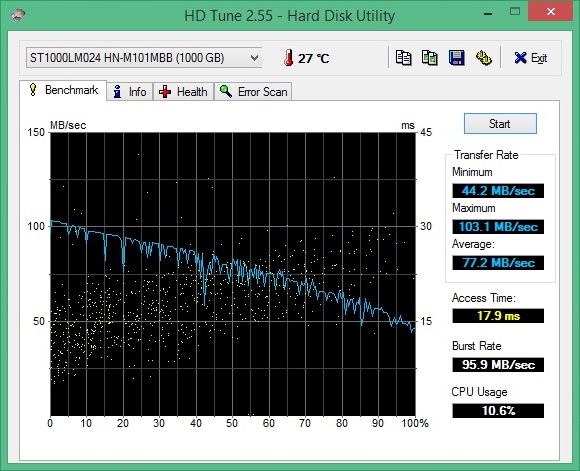

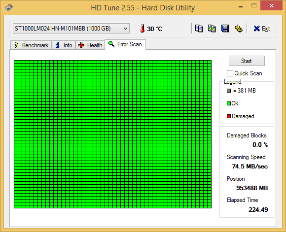

    Cześć.
    Czy mógłby ktoś ocenić stan dysku w nowym laptopie na podstawie SMART?
    Proszę o to, ponieważ kupiłem nowego laptopa ASUS R556LJ i słychać w nim tykającą głowicę dysku HDD co mnie strasznie irytuje. Laptop raz lekko uderzył w stół bo chcąc otworzyć klapę pociągnąłem całego do góry, ale było to bardzo nieznaczne i w dodatku laptop był wyłączony i nie miał jeszcze zainstalowanego systemu więc nie powiem czy tak było wcześniej, laptopa użytkuje dosłownie kilka godzin.
    Zamieszczam screeny i proszę o opinię czy jest się czym przejmować czy olać to i się przyzwyczaić? Na jednym z portali o cenach produktów widziałem opinię, że dysk ten tak właśnie tyka.
    Dodam, że jak robiłem benchmark HDDTune i error scan to tykania nie słychać.
    Mnie osobiście martwi parametr C8. Czy to jednak nic strasznego?

  • #2 15321230
    sPeRaCz.PL
    Posty: 8573
    Pomógł: 908
    Ocena: 613
    W/g SMART dysk jest sprawny.
    Jedyne co rzuca się w oczy to BF / C8.
    Na obecną chwilę nie ma co się martwić... ale na bieżąco monitoruj SMART.

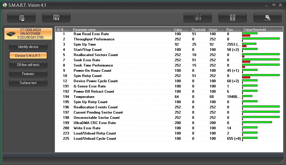

  • #15 15323406
    MateuszCHUDY
    Posty: 84
    Ocena: 9
    Obecnie SMART wygląda tak:
    • Seagate ST1000LM024 HN-M101MBB - tykanie nowego dysku, ocena SMART SMART Vision.jpg (170.22 KB) Musisz być zalogowany, aby pobrać ten załącznik.

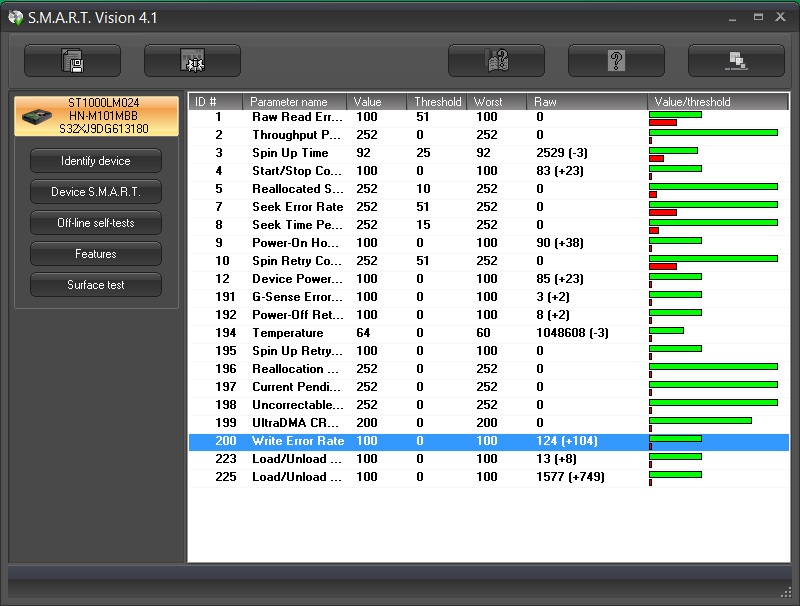

  • #16 15350643
    MateuszCHUDY
    Posty: 84
    Ocena: 9
    Zgodnie z radą @pidara wstawiam screen Smart Vision po 8 dniach. Ostatnimi dniami mocno wzrósł parametr Write error rate. Nie rósł on równomiernie do takiej wartości jaka jest obecnie. Laptop również nie upadł, ani nie doznawał żadnych wstrząsów, praktycznie stoi cały czas na stole, a parametr G-Sense error wzrósł. Czy jest źle, czy to norma? Wartości w nawiasach nie odnoszą się idealnie do poprzedniego screena, ponieważ w międzyczasie zmieniałem system.
  • #17 15350923
    pidar
    Posty: 11355
    Pomógł: 1569
    Ocena: 3579
    To "tykanie" mamy jak widać odnotowane:
    Co do reszty parametrów SMART-u, to nie zamierzam Cię straszyć, ale lekki niepokój wg. mnie powinien pozostać {dalszy bieżący monitoring). :idea:
  • #18 15353256
    MateuszCHUDY
    Posty: 84
    Ocena: 9
    Write error wynosi już 139. Czy wzrost parametru load/unload cycle count jest szkodliwy?
