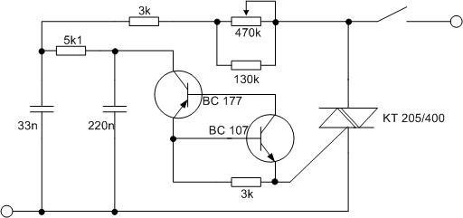

    Miałby ktoś taki ? tylko nie na diaku bo tam da się uzyskać tylko 180V a ja potrzebuje pełną regulacje do 230V

    Nestety w linkach które mi podałeś nie ma tego czego szukam... Jest tylko na diaku (który mi nie odpowiada bo nie otwiera całkowicie triaka) i na układie scalonym który jest drogi... była kiedyś taka ksiąrzka 24 proste układy dla domu i w niej był taki układ na bc107 i bc177 jak dobrze pamiętam...
    Tak był taki układ, a te tranzystory tworzyły układ zastępczy diaka.

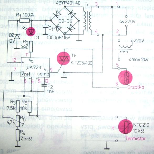

    Przesyłam dwa schematy. Jakość nie jest najlepsz, ale nie o to chodzi.
    Pozdro
    • Regulator napięcia na triaku z pełną regulacją do 230V bez użycia diaka – schemat? Regulator.gif (20.23 KB) Musisz być zalogowany, aby pobrać ten załącznik.
    • Regulator napięcia na triaku z pełną regulacją do 230V bez użycia diaka – schemat? Termostat.JPG (43.53 KB) Musisz być zalogowany, aby pobrać ten załącznik.

    Jeszcze nie o to mi chodziło ale ten 2 schmat jest ok :) dzęki :) jak mozesz to poszukaj tam jeszcze takiego jednego na 2 tranzystorkach.
    Mam jesze takie pytanko dało by sie zrobić taki regulatorek na diaku ale zeby była pełna regulacja do 230V ?

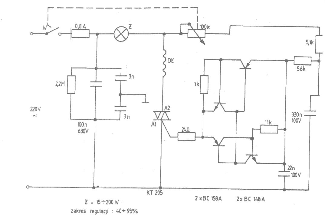

    No to proszę bardzo.To chyba ten który chciałeś.
    • Regulator napięcia na triaku z pełną regulacją do 230V bez użycia diaka – schemat? REGULATOR.jpg (14.85 KB) Musisz być zalogowany, aby pobrać ten załącznik.
  • #10 1586377
    turek:
    Specjalista - spawarki
    Posty: 487
    Pomógł: 46
    Ocena: 193
    Zobacz może ten regulator.
    Został wykonany do lutownicy kolbowej 220V 40W.
    Przystosowanie do grzejnika nie powinno być trudne musisz jedynie dobrać odpowiedni radiator do triaka, i dobrać odpowiednio do potrzeb rezystor R1 i R3 i potencjometr R2.
    Ja nie potrzebowałem regulacji od zera więc u mnie wyniosły one
    R1-20k, R3-2,7k, R2-10k/A
    Powodzenia
