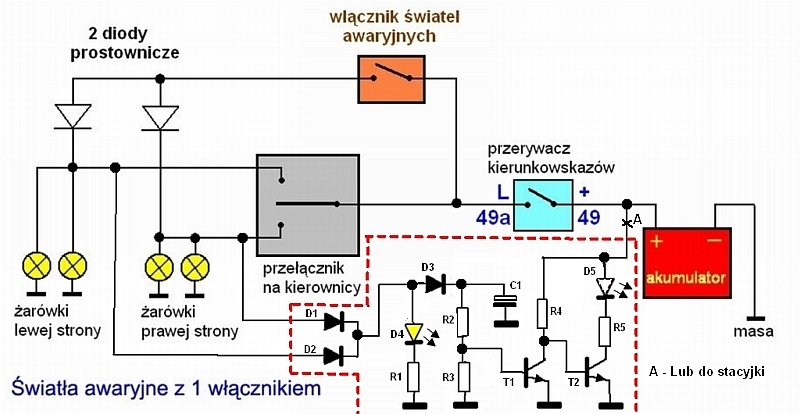

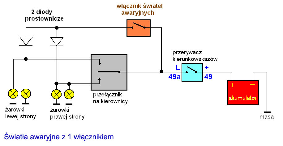

    No właśnie wcale nie jest to takie proste do zrealizowania jak się wydaje :)
    Mając na przykład taki schemat:
    Jak zbudować układ przełączający dwie diody LED (biała i pomarańczowa)?
  • #20 15328219
    MAN Electronics
    Posty: 2817
    Pomógł: 321
    Ocena: 1709
    I tak i nie :) w Kolegi układzie nie, ale w tym już tak :)
  • #21 15328236
    MietekFighter
    Posty: 466
    Pomógł: 20
    Ocena: 66
    No mając możliwość podłączenia czegoś do środkowego pinu włącznika kierunków nie ma problemu.

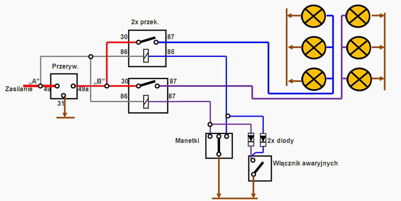

  • #26 15331058
    zielony9
    Posty: 50
    Ocena: 5
    chrust58 napisał:
    To może być coś takiego, na podstawie schematu z postu 19.
    Jest ktoś w stanie mi taki układ wykonać ? Jako gotową płytkę z elementami elektronicznymi , gotową tylko do podłączenia
