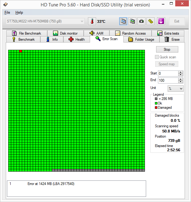

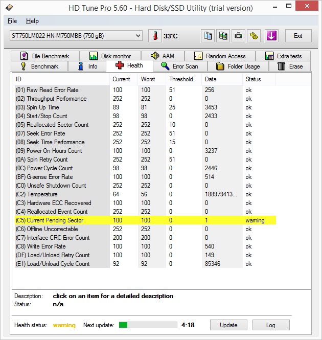

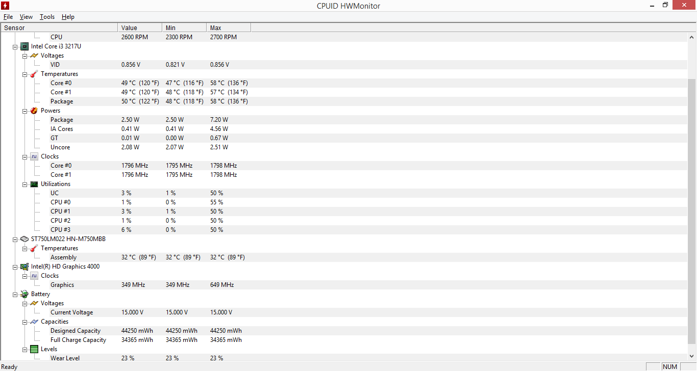

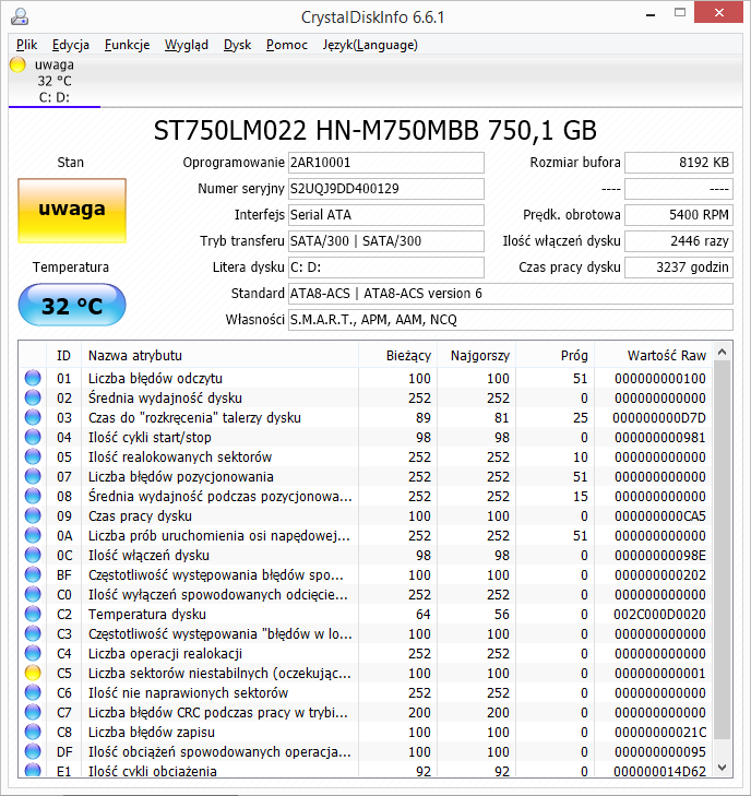

    Witam. Mam problem z laptopem Asus K56CB mianowicie nie można go naładować(cały czas 0% mimo ładowania) oraz powolne działanie. Zrobiłem test programami wyniki poniżej.Liczę na waszą pomoc. Asus K56CB - brak ładowania baterii,wolne działanie Asus K56CB - brak ładowania baterii,wolne działanie Asus K56CB - brak ładowania baterii,wolne działanie Asus K56CB - brak ładowania baterii,wolne działanie

    Witaj. Dwa niezależne problemy. Prawdopodobnie bateria jest uszkodzona (ale może też być uszkodzony układ ładowania). Najlepiej byłoby sprawdzić baterię w innym laptopie albo inną na pewno sprawną baterię w swoim laptopie. Jeśli laptop nie miał żadnych przygód takich jak poważniejszy upadek czy zalanie - bardziej prawdopodobne będzie uszkodzenie baterii (szczególnie, jeśli nie jest najmłodsza i/lub była nieprawidłowo eksploatowana).
    Co do powolnego działania - masz jeden niestabilny sektor na samym początku dysku. Powinieneś się nim zająć. Ogólnie w przypadku jednego sektora poleciłbym na początek zrobić remap (a właściwie operację zapisu) na tym jednym sektorze i zobaczyć, co się będzie działo dalej. Biorąc pod uwagę lokalizację uszkodzenia - jest bardzo prawdopodobne, że wpływa on na szybkość działania systemu.
