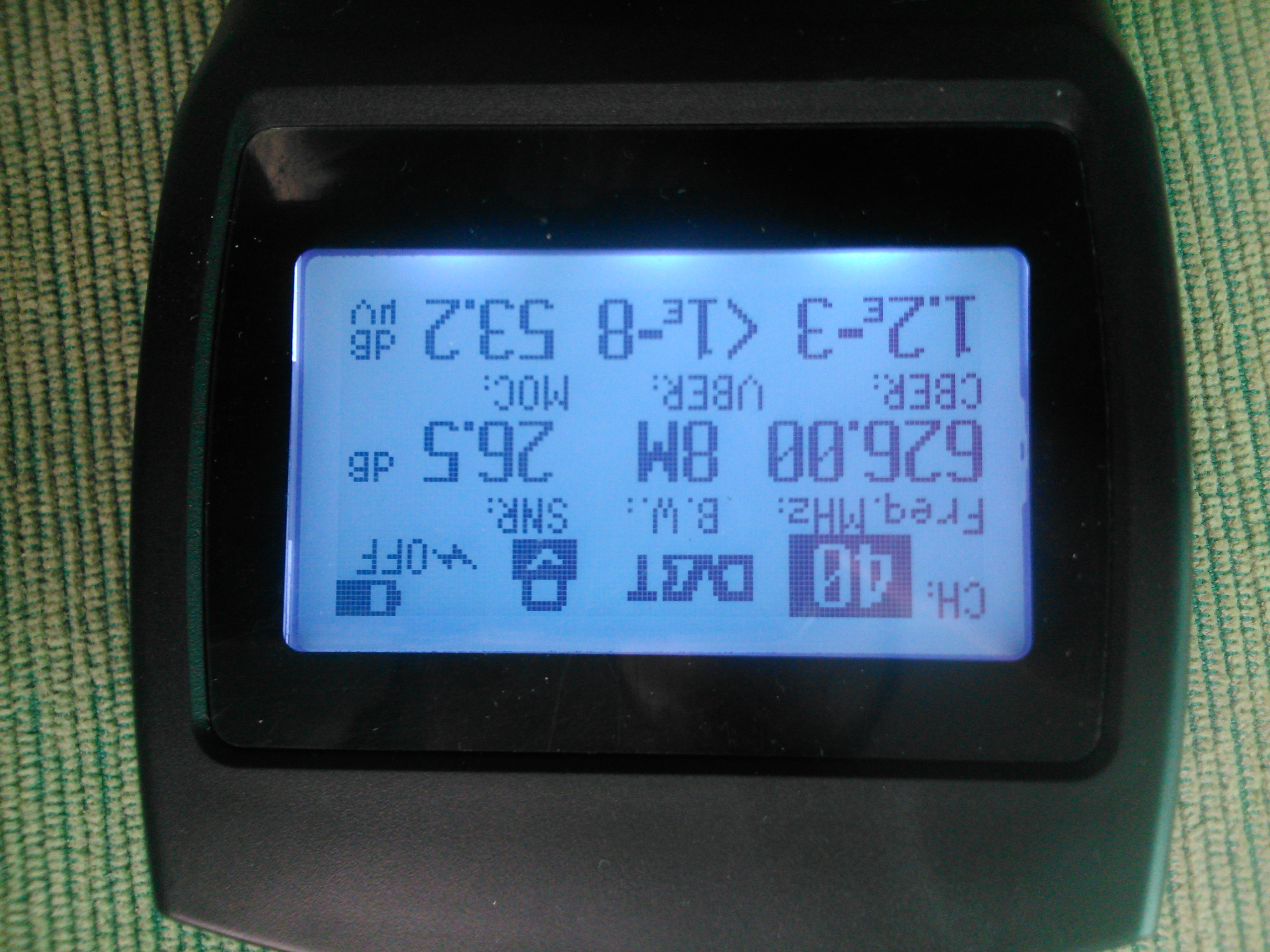

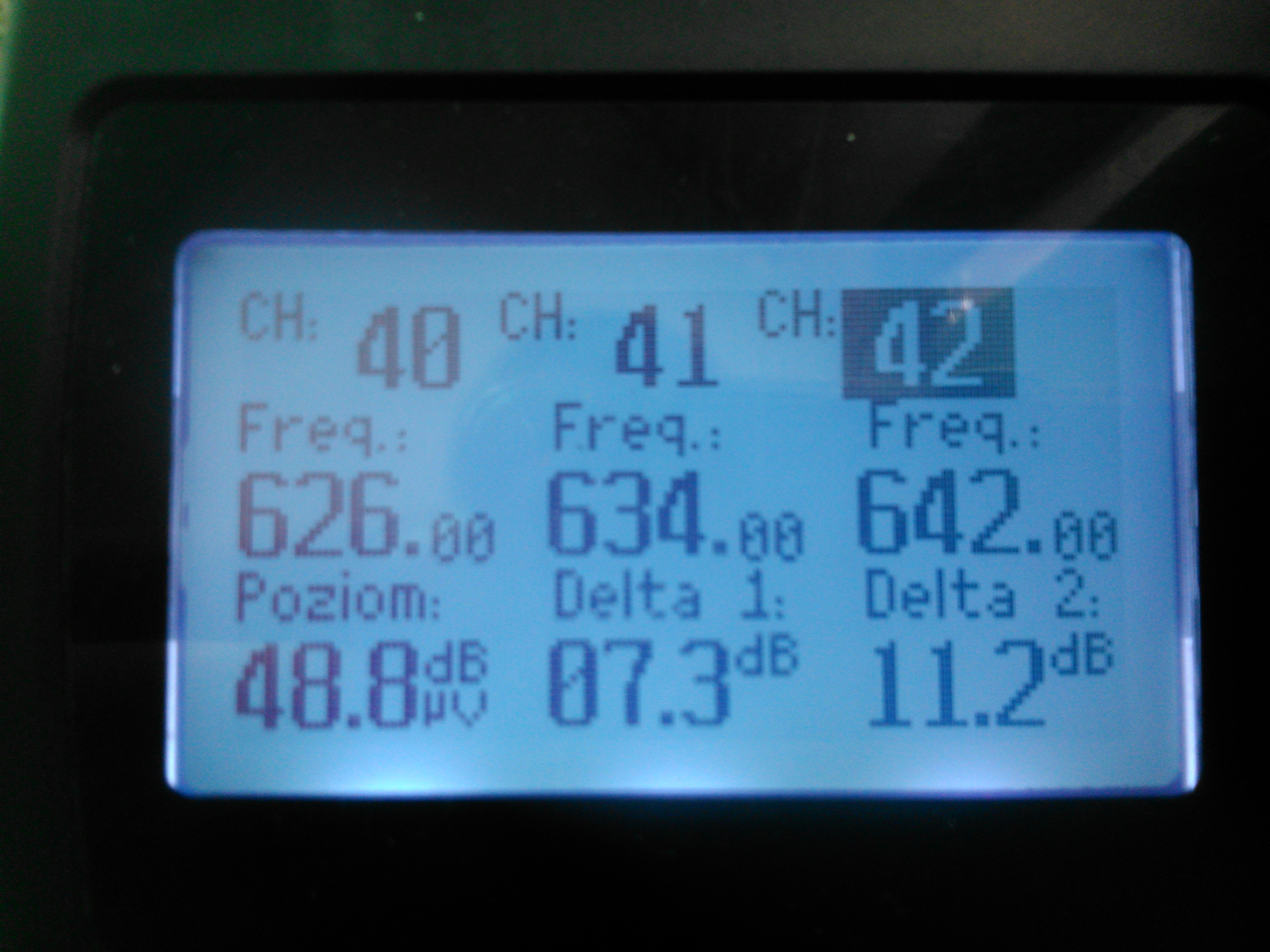

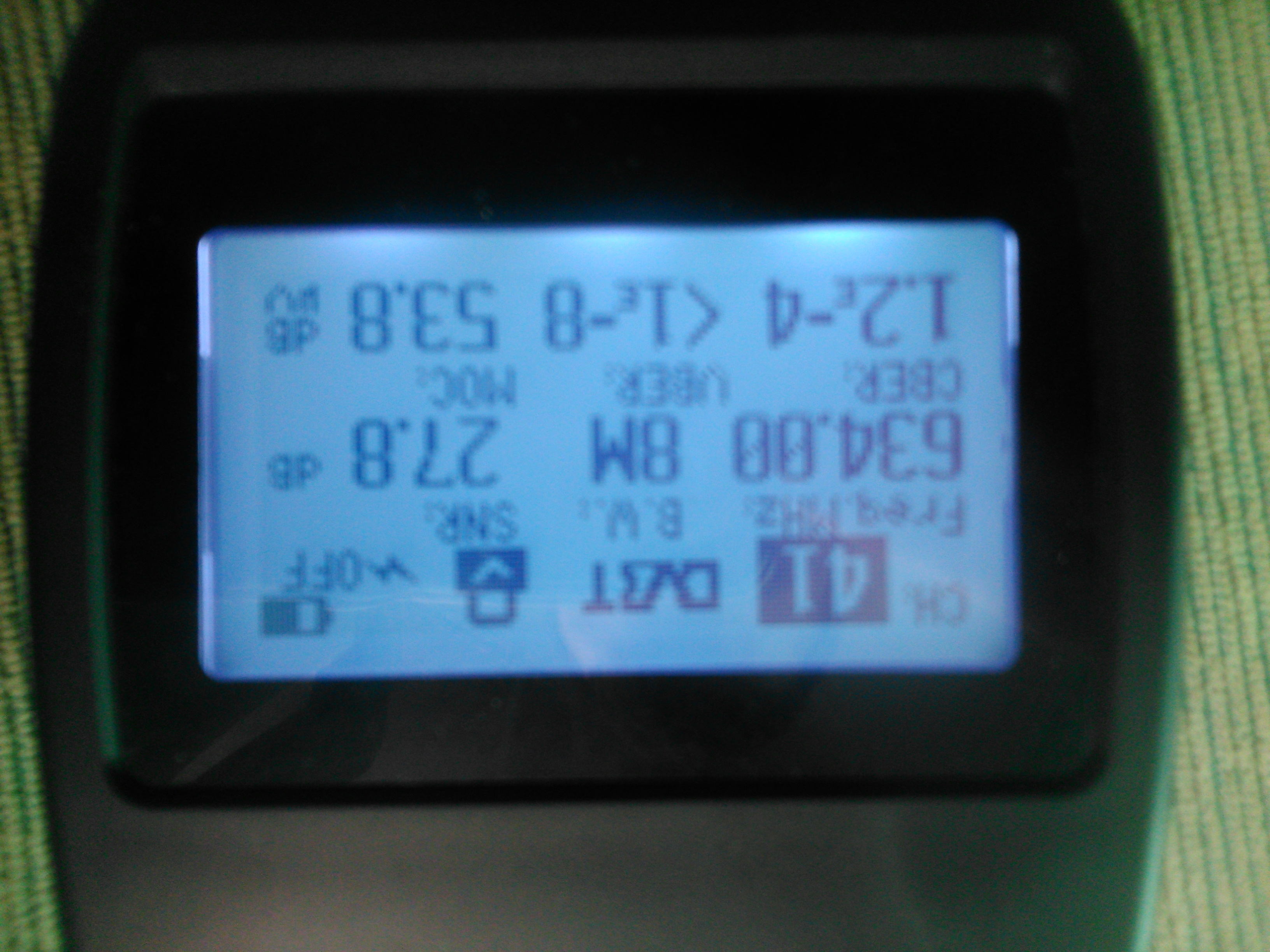

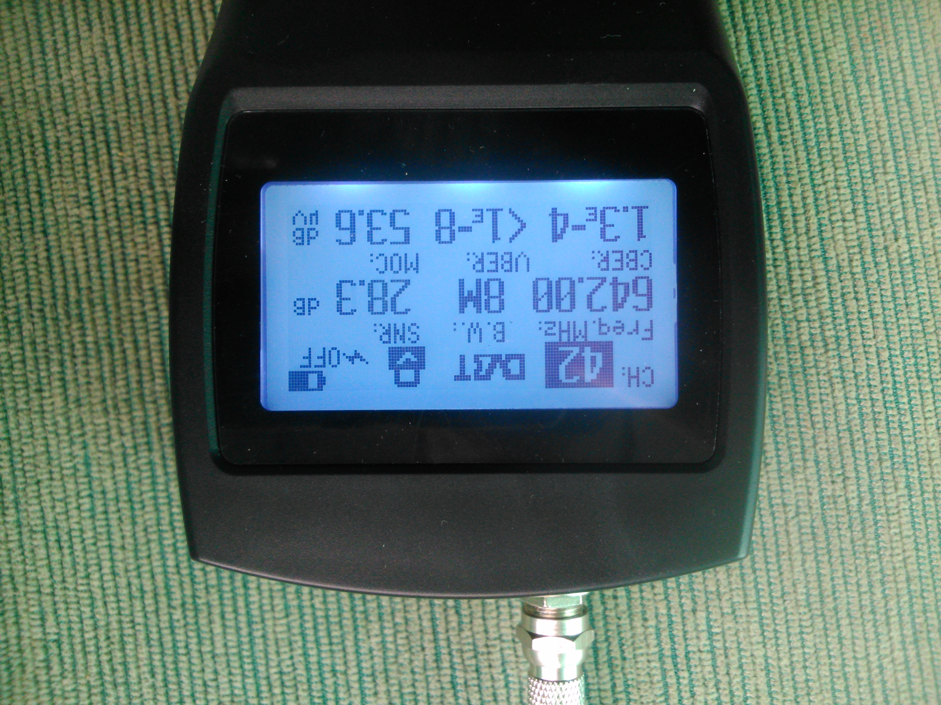

    Mam zdjęcia. Pomiary robiłem z anteną Opticum AX Galaxy o wzmocnieniu 12dB, ustawioną miernikiem na maxa. Na kanałach 40,41,42. Wyniki niżej.
    Czy warto kupić miernik sygnału DVB-T Digitsat TM-600? Opinie użytkowników Czy warto kupić miernik sygnału DVB-T Digitsat TM-600? Opinie użytkowników Czy warto kupić miernik sygnału DVB-T Digitsat TM-600? Opinie użytkowników

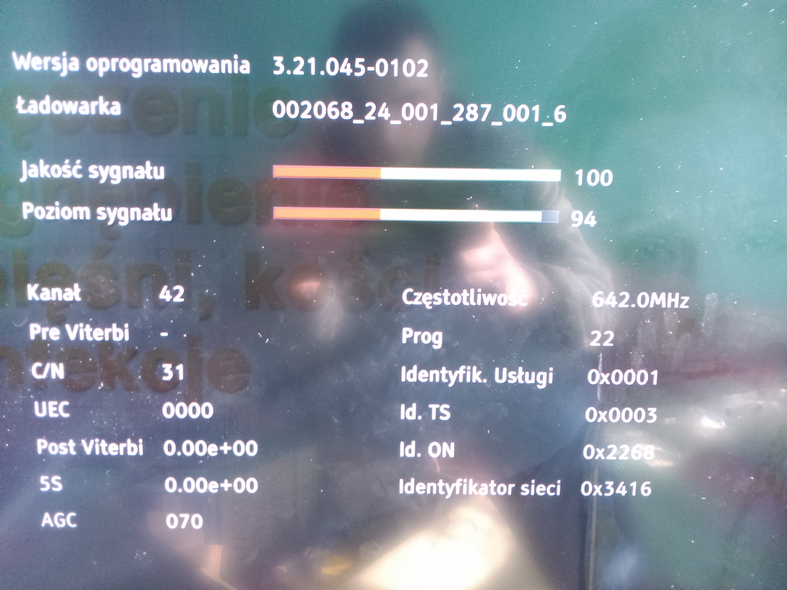

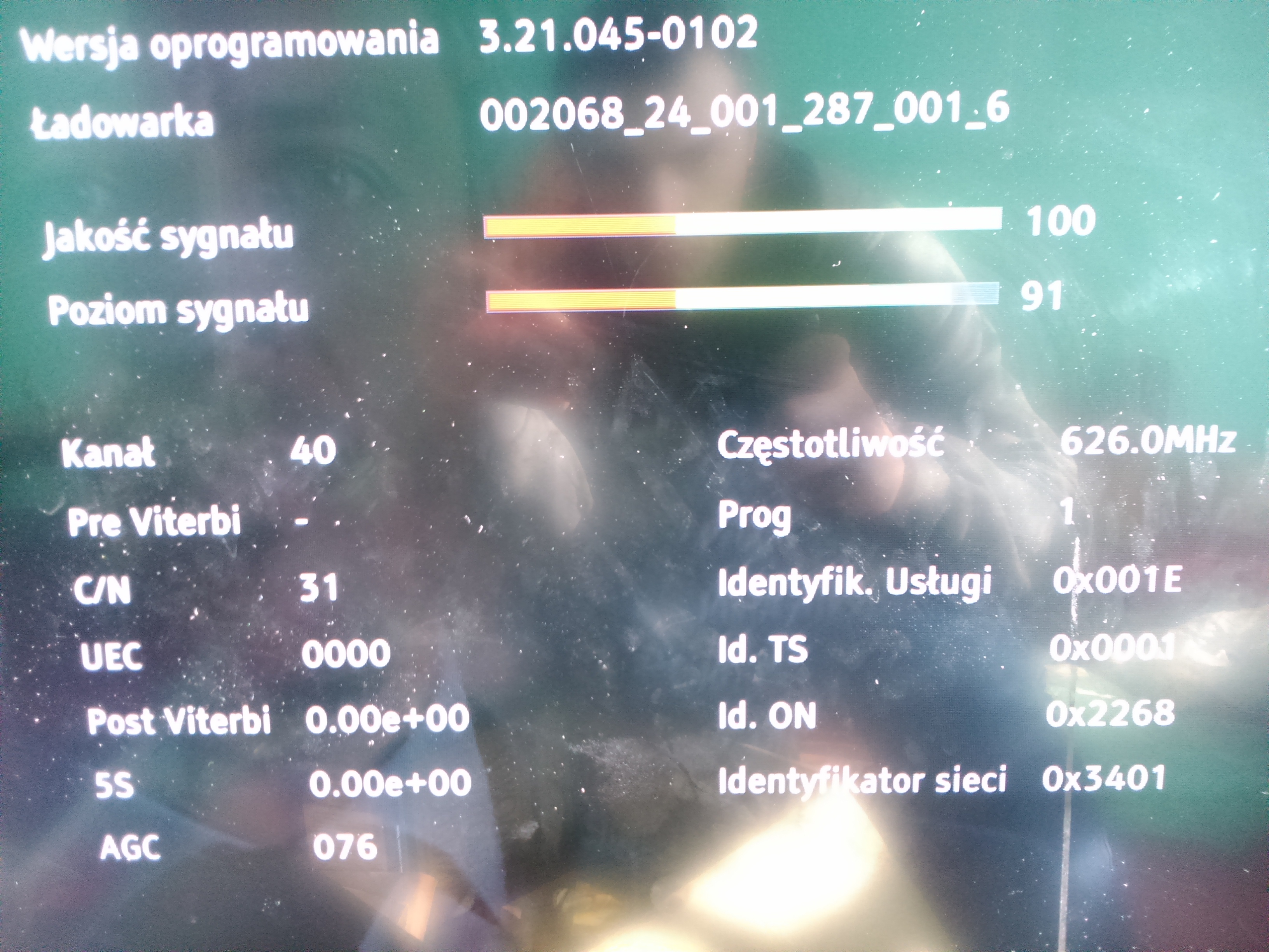

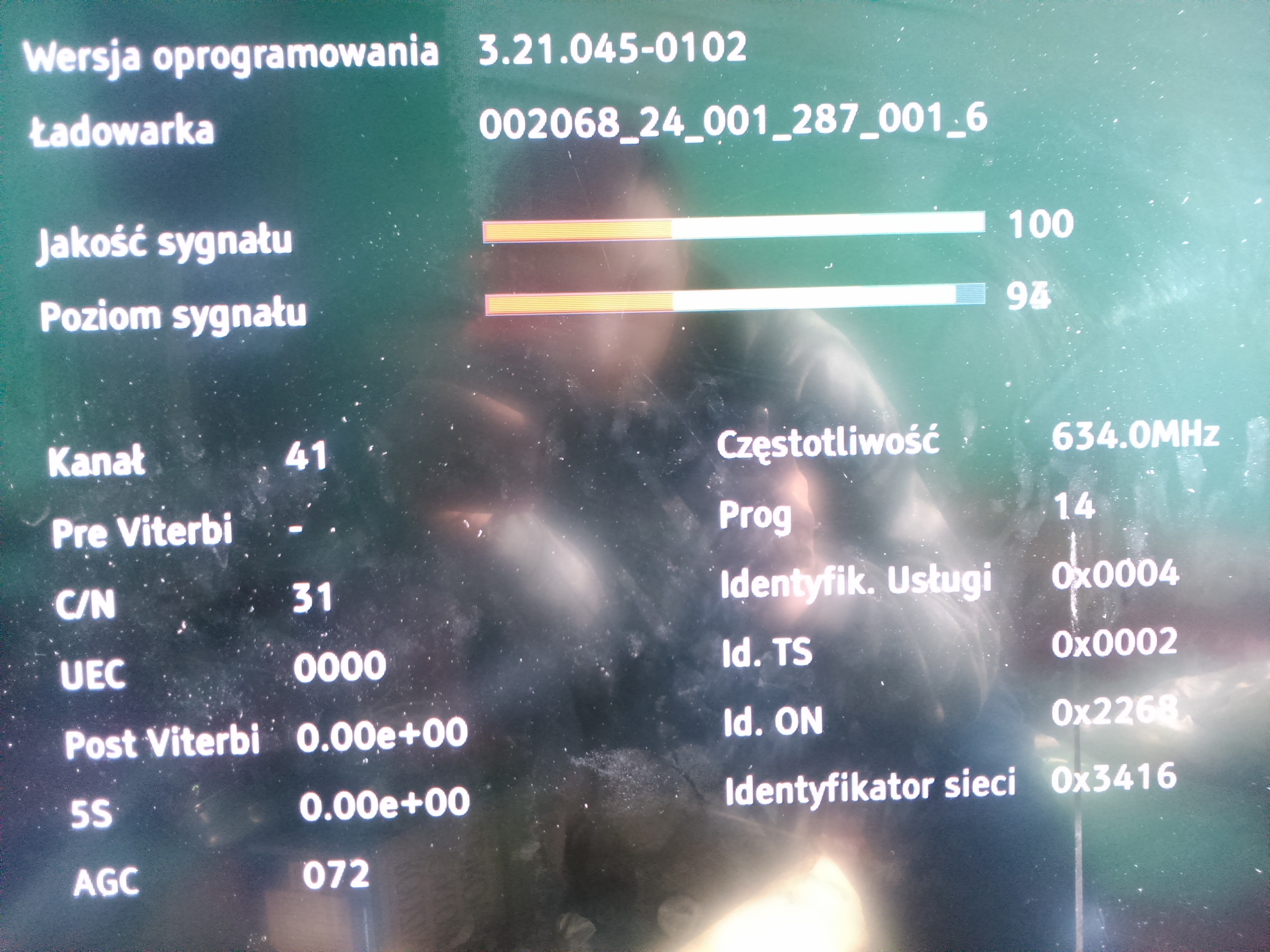

    Dla porównania podłączyłem antenę do telewizora z wbudowanym tunerem DVB-T. Oto wyniki na takich samych ustawieniach anteny:

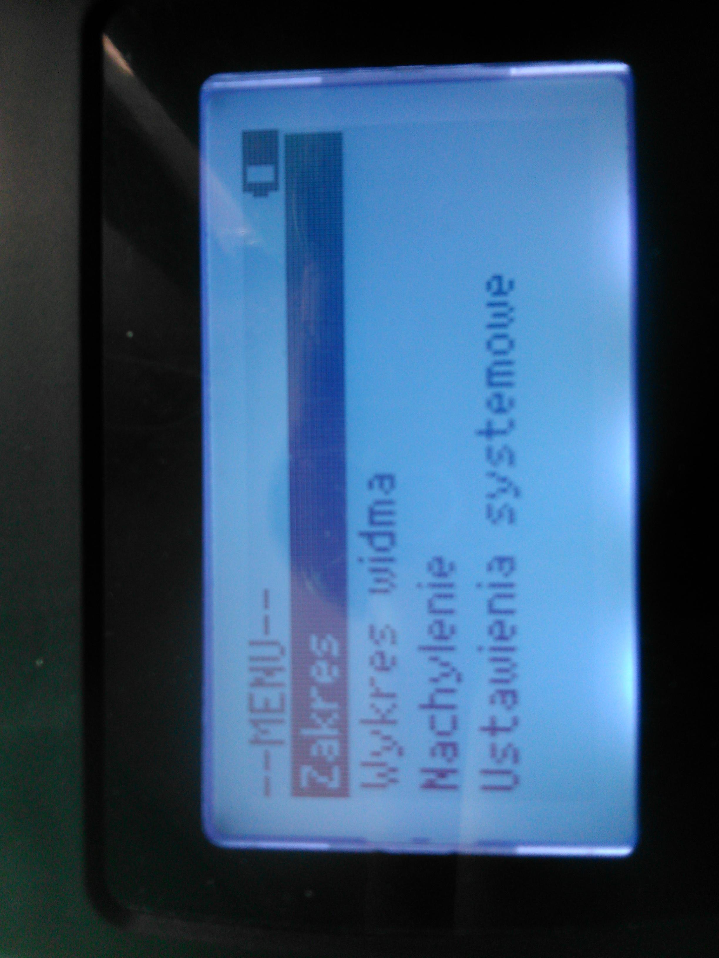

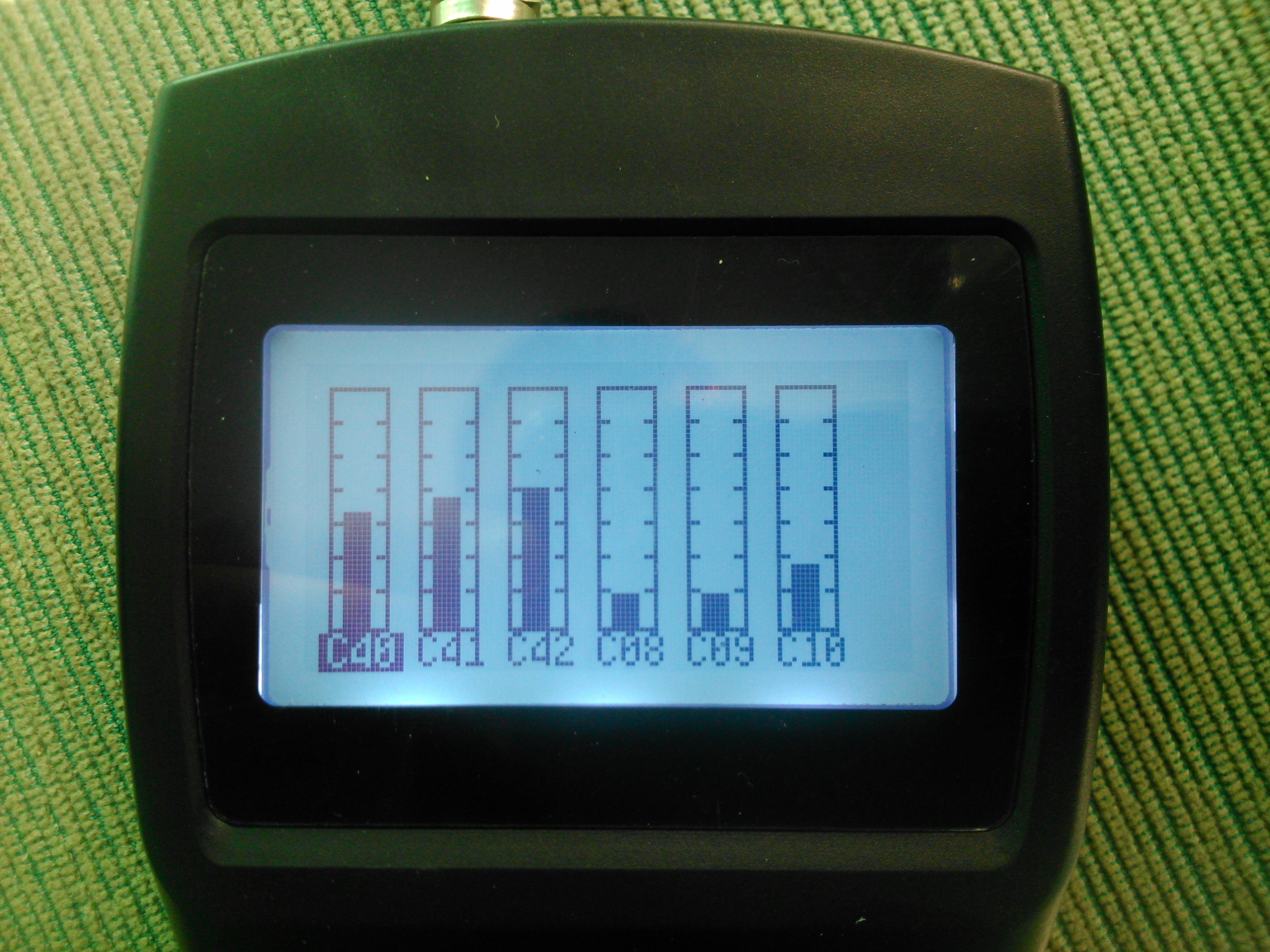

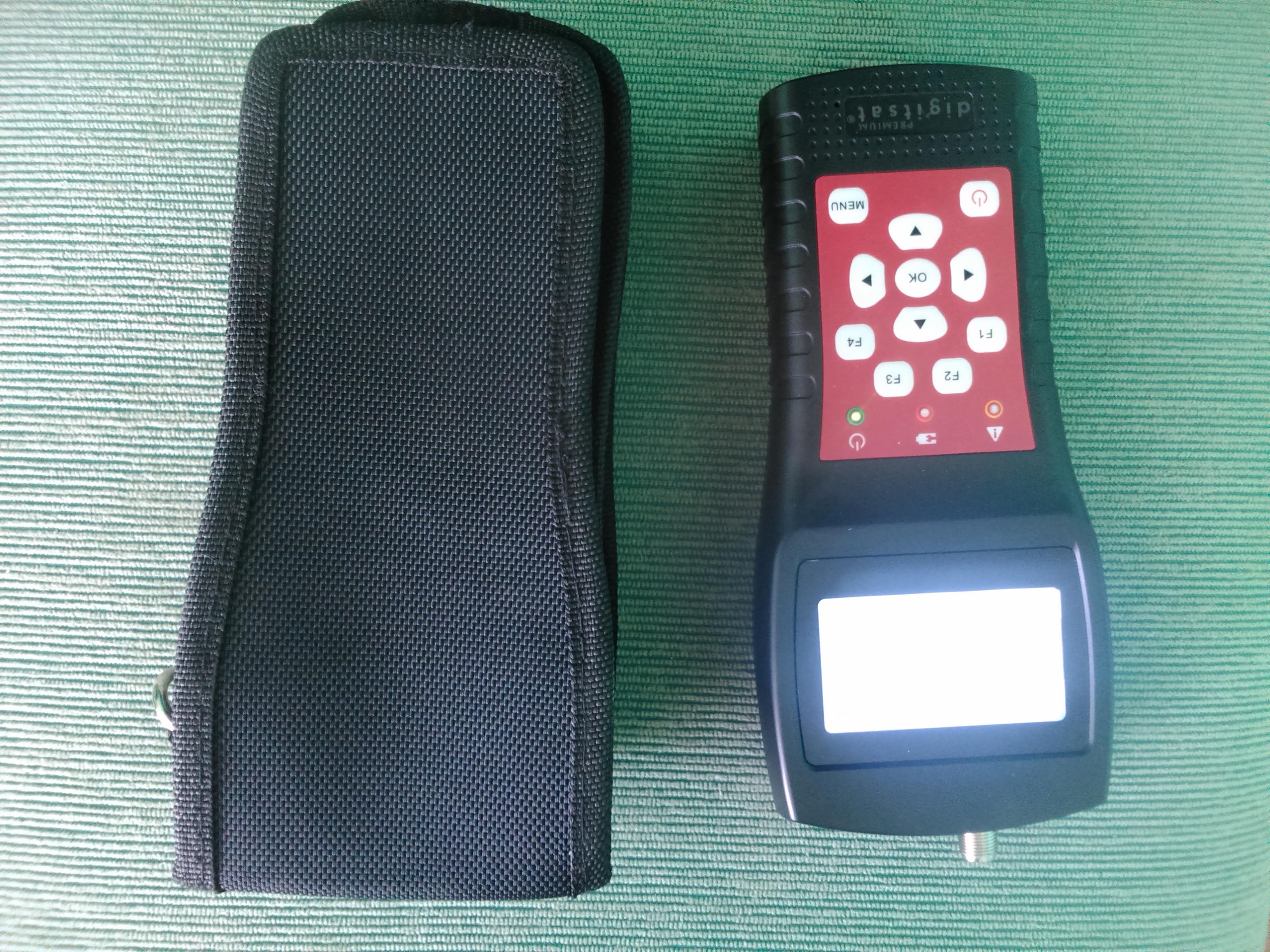

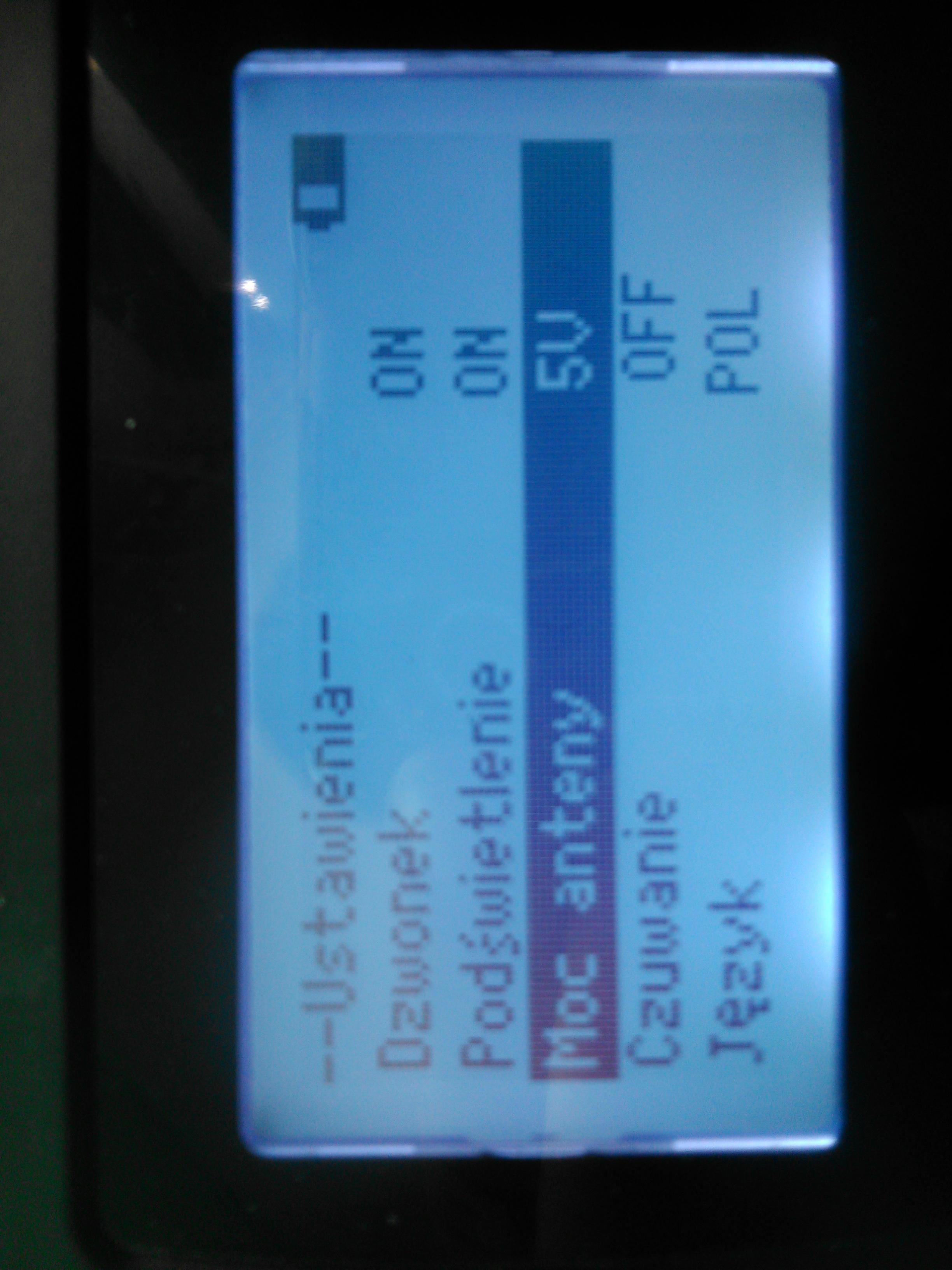

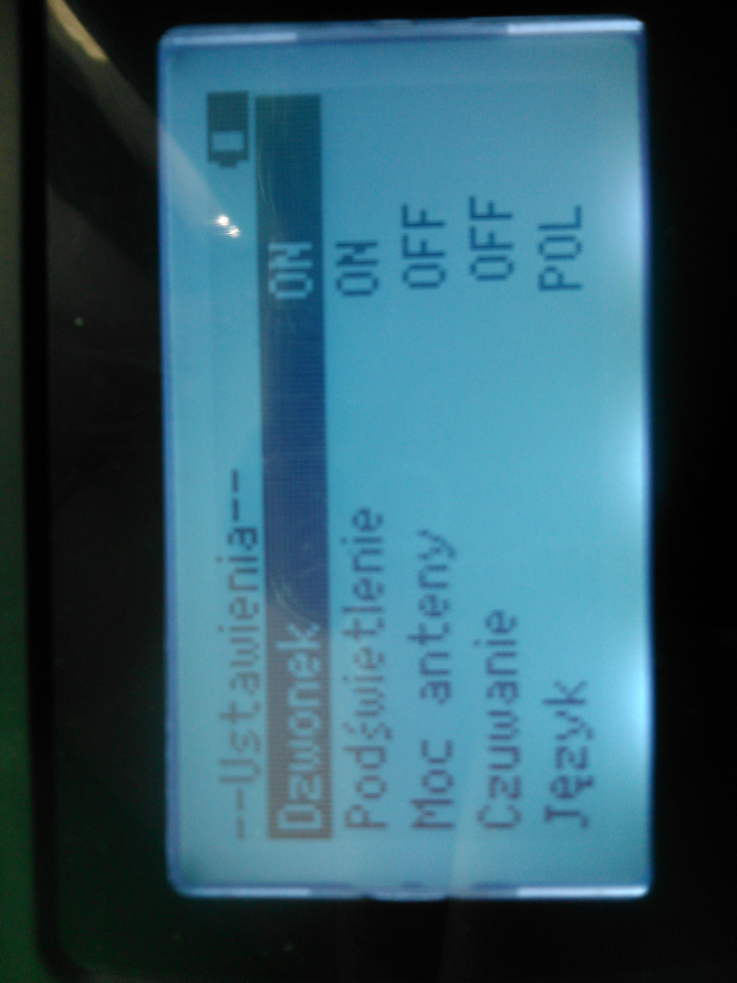

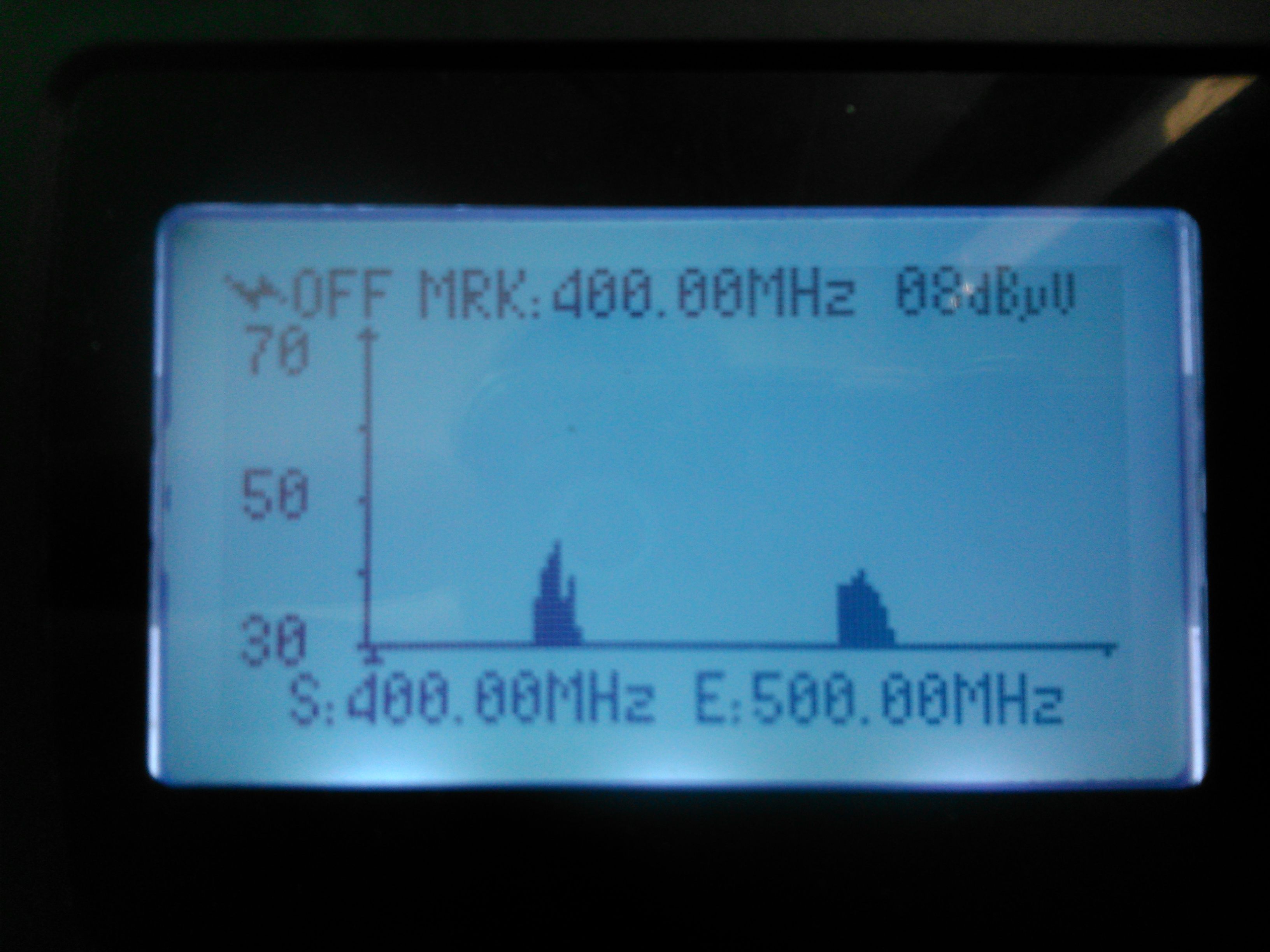

    Dodatkowo zrobiłem zdjęcia funkcji i menu:
    Czy warto kupić miernik sygnału DVB-T Digitsat TM-600? Opinie użytkowników Czy warto kupić miernik sygnału DVB-T Digitsat TM-600? Opinie użytkowników Czy warto kupić miernik sygnału DVB-T Digitsat TM-600? Opinie użytkowników Czy warto kupić miernik sygnału DVB-T Digitsat TM-600? Opinie użytkowników Czy warto kupić miernik sygnału DVB-T Digitsat TM-600? Opinie użytkowników Czy warto kupić miernik sygnału DVB-T Digitsat TM-600? Opinie użytkowników Czy warto kupić miernik sygnału DVB-T Digitsat TM-600? Opinie użytkowników
    Przepraszam za zdjęcia do góry nogami ale nie wiem dlaczego tak się załadowały. Próbowałem edytować ale nic to nie dało.
    Różnice pomiarów z pierwszego posta wynikały ze słabszej anteny i pomiary w środku pomieszczenia przez okno:-).
  • #6 15445259
    Fotodetektor
    Poziom 30  
    Posty: 1830
    Pomógł: 101
    Ocena: 335
    Powiedz jak ten wskaźnik-pasek sygnału pokazuje bo masz 100% a nie jest on wypełniony do końca skali.
    Konto firmowe:
    OMNI-SAT
    WP 11, Wołów, 56-100 | Strona WWW: www.omnisat.pl
  • #7 15445340
    kamilvs
    Posty: 79
    Ocena: 13
    To poprostu zdjęcie zrobione w złym świetle i kolory się zlały. Na końcu skali powinien być kolor zielony a jest biały. Pasek jakości na zdjęciu można porównać z paskiem siły. Biały pasek w rzeczywistości jest zielony. I stąd złe zdjęcie. Postaram się wrzucić zdjęcie które będzie to dobrze pokazywać.
