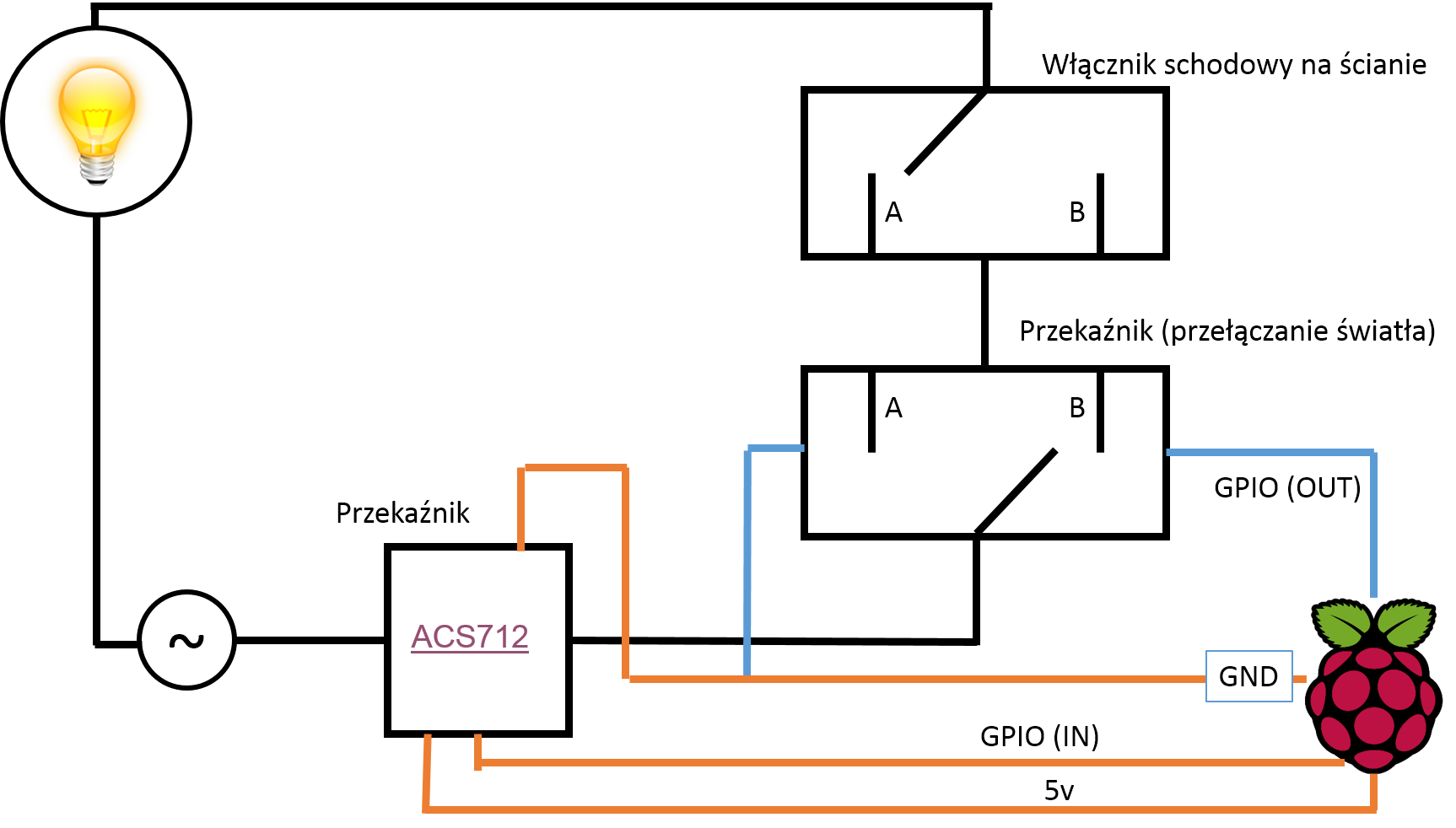

    Chcę sterować automatycznie światłem w niektórych pomieszczeniach na zasadzie jakiej działają włączniki schodowe.
    Zastrzegam, że nie jestem profesjonalnym elektrykiem więc z góry dziękuję za wyrozumiałość.
    Poniżej rozrysowałem prosty schemat jak sobie to rozwiązanie wyobrażam:
    Symulacja włącznika schodowego celem automatyzacji
    W skrócie:
    1. Zwykłe włączniki zastępuję włącznikami schodowymi
    2. Dołączam przekaźnik sterowany napięciem 5v
    3. Aby mieć feedback czy aktualnie jest załączone napięcie czy nie dołączam miernik ACS717
    Chcę aby działało to tak:
    1. Mogę sterować światłem przy pomocy włącznika schodowego na ścianie
    2. Mogę także sterować światłem zdalnie (Raspberry Pi)
    3. Mam na Raspberry Pi informację zwrotną czy aktualnie światło jest włączone czy nie
    Moje Pytania:
    1. Nie to rozwiązanie ma sens? Czy można je uprościć?
    2. Jakiego przekaźnika najlepiej użyć (najtańszy)?
    3. Zamiast miernika ACS717 myślałem o jakimś prostszym rozwiązaniu np. przekaźniku 5v załączanego napięciem 220v... a nic takiego nie znalazłem. Są takie przekaźniki?
    Z góry dzięuję za pomoc.
  • #2 15326270
    stonefree
    Posty: 1495
    Pomógł: 85
    Ocena: 321
    Proponuję zastosować gotowe rozwiązania automatyki budynkowej. Instalacja elektryczna powinna być nie tylko funkcjonalna ale też bezpieczna, a będzie to spełnione przy zastosowaniu przeznaczonych do tego urządzeń.

    #4 15327614
    pafciowaw
    Specjalista Automatyk
    Posty: 2439
    Pomógł: 480
    Ocena: 365
    Podpisuję się pod tym obiema łapkami :ok:
    Projekt modernizacji (akurat oświetlenia) można oprzeć na podzespołach rynkowych, np. BIS-411 2Z http://www.fif.com.pl/produkt/26/1432
    proste łączniki typu "dzwonkowego" - chwilowe - dają ręczne sterowanie.
    jeden styk przekaźnika jest wykorzystywany do oświetlenia a drugim można detektować na malinę: czy światło jest włączone, czy wyłączone.
    Dodatkowy przekaźnik: cewka do wyjścia maliny, którego styk będzie podłączony równolegle z włącznikiem/włącznikami ściennymi - będzie możliwość gaszenia/zapalania światła zdalnie...
    Koszt jednego takiego zestawu: kilkadziesiąt PLN.
    A jak Ci się znudzi malina to jakieś inne PLC wsadzisz. ;)

    #6 15328645
    stonefree
    Posty: 1495
    Pomógł: 85
    Ocena: 321
    l3g4to napisał:
    1. Czy napięcie 5v z Raspberry Pi będzie w stanie załączyć napięcie na tym przekaźniku?
    2. Co mam zrobić z włącznikiem? Zastąpić go włącznikiem dzwonkowym? Co się stanie jak podłączę go równolegle do maliny - czy nie będzie przepięcia/nie spali się Pi? Jak się zabezpieczyć?
    Jeżeli już masz zamiar brać odpowiedzialność za bezpieczeństwo twojego domu (uświadamiam Cię, że żaden rozsądny elektryk nie podpisze protokołu pomiarów takiej instalacji, a firma ubezpieczeniowa w razie pożaru będzie żądała dowodu przeglądów i badań instalacji) to :
    1. przekaźnik BIS-411 wg instrukcji jest sterowany potencjałem "fazy" lub "zera" bezpośrednio z instalacji 230V.
    2. Jeżeli zrezygnujesz z przekaźników bistabilnych i znajdziesz przekaźnik 5V ze stykami C-NO-NC 230V 16A i odpowiednią separacją która zapewni bezpieczeństwo elektronice, to możesz ten przekaźnik podłączyć analogicznie jak łącznik schodowy, a istniejący łącznik instalacyjny wymienić na schodowy i teoretycznie powinno to działać tak jak chcesz.

    Możesz zwykłym przekaźnikiem na 5V NO sterować tym przekaźnikiem bistabilnym.

    Włącznik schodowy + przekaźnik podłączyłem i działa jak należy.
    Do wykrywania napięcia użyję tego schematu:

    Są, znalazłem w końcu budżetowe wersje. Można to wszystko zrobić na samych przekaźnikach:
    1. Sterowanie napięciem 220v z RPi (przekaźnik 5v)
    Link
    2. Wykrywanie napięcia 220v (stycznik/przekaźnik 220v)
    Link
    (1) podłączam jako drugi włącznik schodowy
    (2) podłączam równolegle do żarówki

    Podłączenie 230 v
    Twoje podłączenie jest szeregowe w stosunku do żarówki więc będzie spadek napięcia na Finderze i może być problem z zarówno załączeniem przekaźnika jak i żarówka może nie działać.
    Musisz podłączyć Findera równolegle do żarówki na wyjściu z przekaźnika sterowanego RPi bądz z włącznika schodowego - jednym słowem musisz przeciągnąć z puszki kolejny przewód.
    Podłączenie GPIO
    Co do podłączenia Findera to nie potrzebujesz albo tego podłączenia 5v albo GND. W zależności Ci PIN ustawisz na PULL UP czy PUSH DOWN to albo wystarczy 5v (z rezystorem aby nie spalić PI) albo GND.

    andriej91 napisał:
    :) jak spojrzysz na mój oryginalny schemat w pierwszym poście to zauważysz, że też myślałem o tym sensorze. Problem w tym, że to sensor do pomiaru analogowego natężenia prądu. Musisz to podłączyć do IO analog. Moim zdaniem niepotrzebny wysiłek. Pozatym ile maksymalnie możesz mieć tych czujników podłączonych do RPi?
    Mi osobiście wystarczy wiedza czy jest napięcie czy go nie ma - to mi załatwia przekaźnik z cewką na 230 v. Dzięki temu mogę sterować z feedbackiem nieograniczoną ilością obwodów za pomocą jednego RPi.
    Co do skrzynek... są i dużo tańsze niż 100 zł :)
    1. Podtynkowa
    2. Natykowa
    Ja kupiłem tą pierwszą.
    Moim zdaniem warto w skrzynkę zainwestować oraz plastik/lakier elektroizolujący aby przypadkiem kogoś albo RPi nie spalić.
