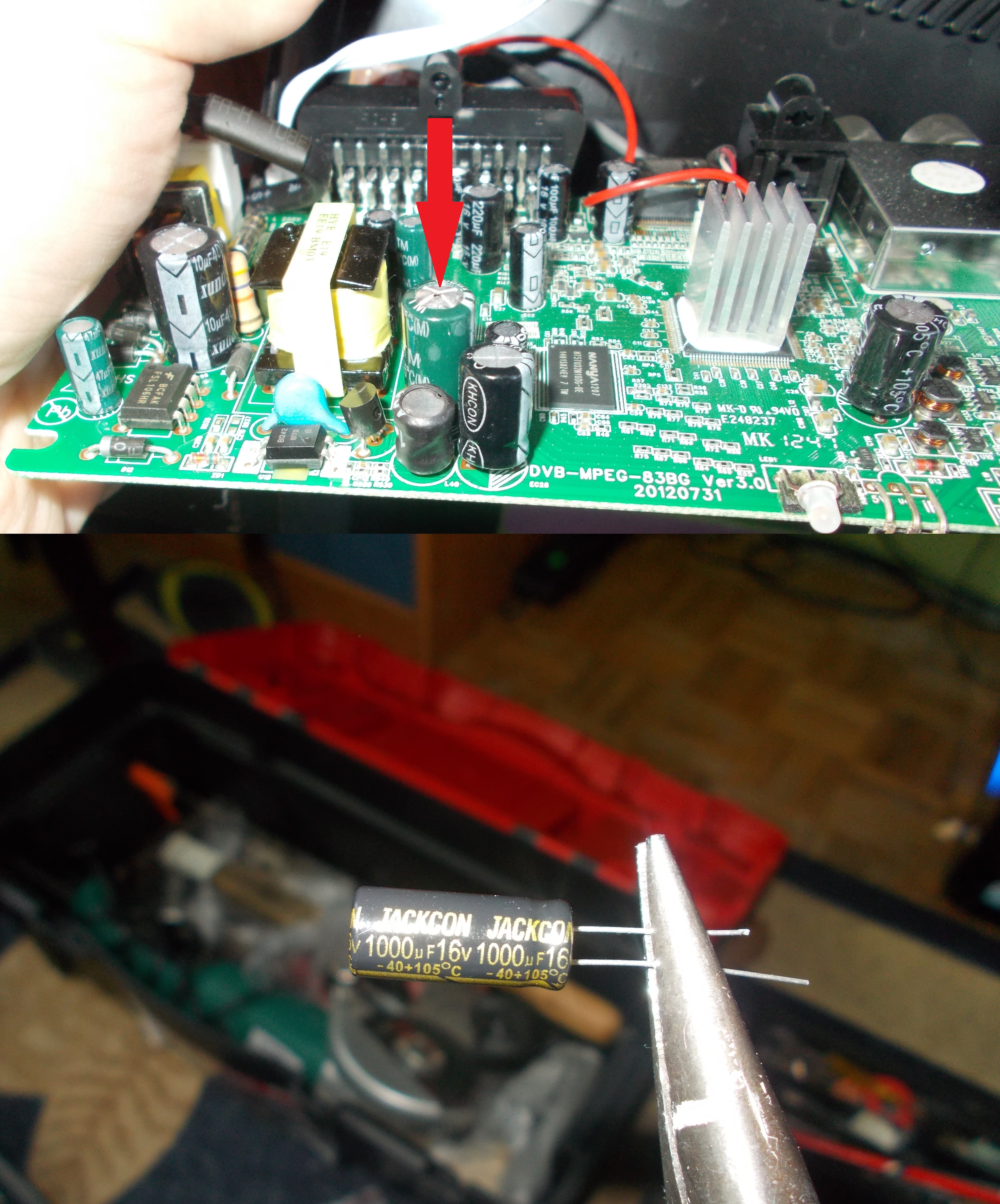

Manta dvbt06 Dekoder się nie włącza, tylko miga zielona dioda. (ROZWIĄZANIE)
KsiadzMichal 14 Sty 2016 14:33 9057 0
  • Winny jest kondensator widoczny na zdjęciu poniżej. Wystarczy go wymienić.
