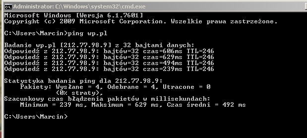

    Jak wygląda ping do wp.pl, onet.pl czy innych stron w momencie, gdy do serwera CS masz wysoki ping?

    Taki ping może występować w przypadku dużego obciążenia łącza. Czy są jakieś urządzenia podłączone jeszcze do tej sieci? Czy na Twoim komputerze coś się nie pobiera lub nie aktualizuje?

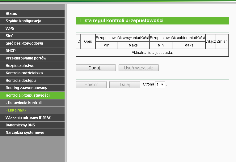

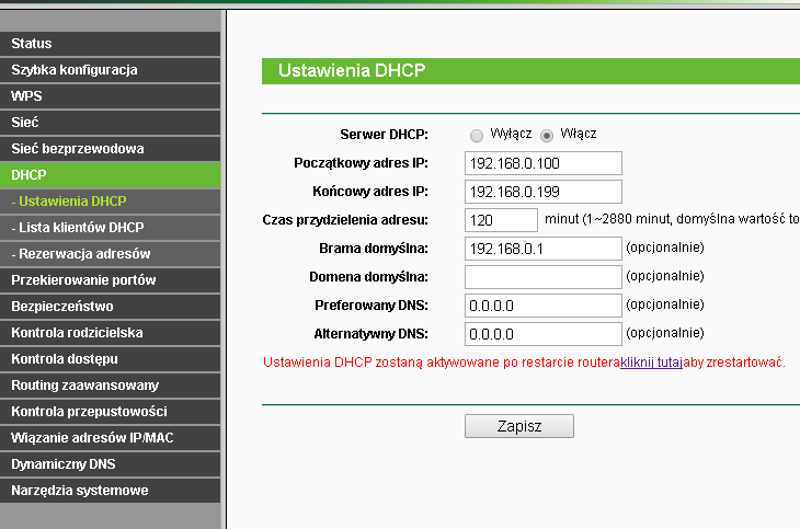

    Powinieneś ustalić dokładną prędkość łącza (w obu kierunkach, w dół masz 30Mbps, w górę - nie mam pojęcia, 1Mbps lub 2Mbps pewnie - do pomiaru na http://test.mm.pl w momencie, gdy łącze nie będzie obciążone). Pomiar nie jest do końca precyzyjny, możesz zrobić na przykład 3 pomiary i uśrednić wartości, jeśli wyniki nie będą miały zbyt dużych odchyleń.
    W zakładce DHCP sprawdź dwie rzeczy:
    - w ustawieniach ogólnych zakres przydzielanych adresów (pewnie będzie od 192.168.x.100 do 192.168.x.199 domyślnie, chyba że zmieniłeś).
    - w dhcp client list sprawdź swój adres MAC (możesz to też sprawdzić we właściwościach połączenia sieciowego na swoim komputerze).

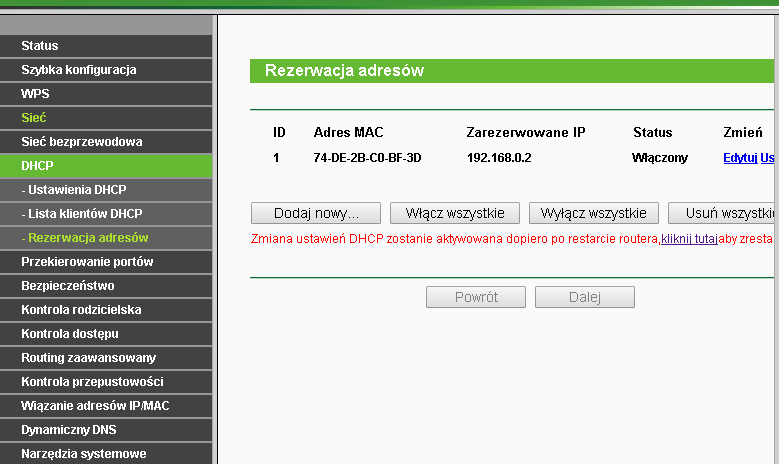

    Nadal w zakładce DHCP w rezerwacji adresów dodaj swój mac adres i przydziel sobie stałe IP w sieci LAN, niech to będzie IP spoza puli DHCP i nie będzie to IP routera (więc jeśli masz ip routera z końcówką 1 a dhcp przydziela adresy z końcówkami od 100 do 199 to przydziel sobie adres z końcówką 2 na przykład). Jeśli router nie pozwoli przydzielić sobie adresu spoza puli DHCP to przydziel sobie ostatni możliwy adres z puli (czyli ten z końcówką 199, jeśli masz ustawienia domyślne).
    W bandwidth control zaznacz kratkę aby włączyć funkcję, wpisz prędkości wysyłania w kbps (czyli jeśli masz 30Mbps w dół to wpisujesz 30720 (30*1024), jeśli masz prędkość wysyłania 1Mbps to wpisujesz 1024, jeśli masz 2Mbps to 2048.
    Dodajesz reguły kontroli przepustowości.
    W pierwszej jako zakres ip ustawiasz Twoje IP (tylko w polu od, pole do zostaje puste), zakres portów oba pola puste, protokoły wszystkie, ustawiasz prędkości minimalne i maksymalne wysyłania i pobierania. Dla prędkości minimalnych możesz sobie ustawić 50% (tzn przy pobieraniu będzie to połowa z 30720, czyli 15360, dla wysyłania 512 lub 1024 - zależy co wyjdzie z Twoich pomiarów łącza). Dla maksymalnych ustaw sobie 95% wymierzonych wcześniej wartości.
    Dodaj kolejną regułę. w zakresach IP wpisz cały zakres przydzielany przez DHCP (chyba że musiałeś ustawić swoje IP jako ostatnie w tym zakresie, wtedy zakres "do" zmniejsz o 1). Porty puste, protokoły wszystkie, teraz prędkości. Można poeksperymentować, ja bym jako minimum ustawił 35%, jako maksimum na przykład 70%.
    Takie ustawienie powinno teoretycznie zagwarantować możliwość korzystania z łącza bez większych utrudnień reszcie osób na routerze, ale "bardziej sprawiedliwe" będzie dla Ciebie. Po restarcie komputera router powinien Ci przydzielić to IP, które sobie ustawiłeś na stałe. Jeśli tak nie zrobi, czegoś nie wykonałeś poprawnie.

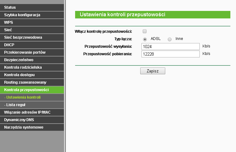

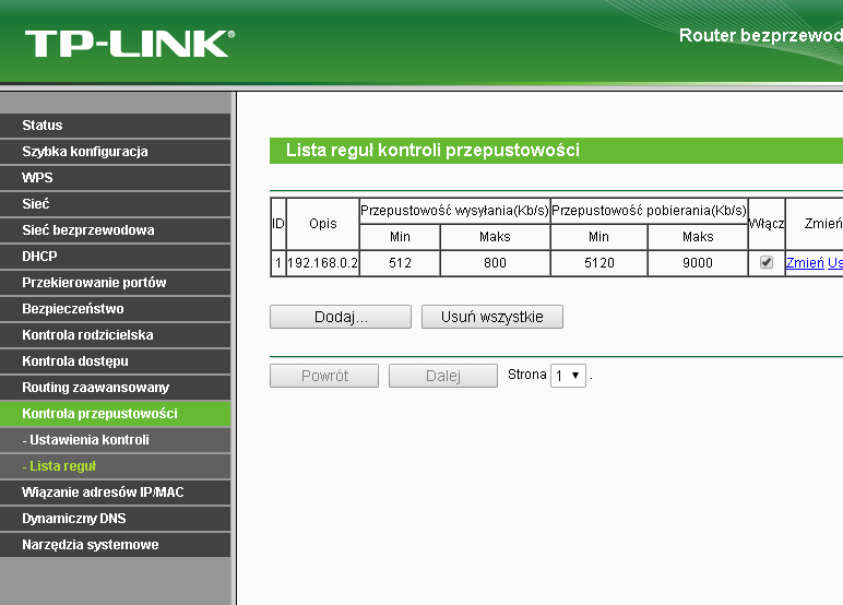

    Nie zrobiłeś tego tak, jak opisałem, nie ograniczasz pozostałych użytkowników, brak drugiej reguły. 120 minut to czas przydzielania dynamicznego IP przez serwer DHCP, nie jest on dla Twojej konfiguracji szczególnie istotny. Ja w sieciach o małej rotacji ustawiam 600 minut, ale to moje "widzimisię", 120 minut też będzie OK.
    Kontrolę przepustowości można wyłączyć bez usuwania swojego adresu z listy adresów stałych opcją "włącz kontrolę przepustowości". Wpłynie to na szybkość łącza użytkowników dokładnie tak, jak zostanie zdefiniowane.
    Przy okazji: Kolega coś wspominał, że ma łącze 30Mbps, a ustawił sobie 10Mbps.

    Co znaczy "brak drugiej reguły?
    To znaczy, że czytał Kolega niedokładnie i pominął podkreślony kawałek.
    marcin325 napisał:
    Co się stanie z netem innych jak to włączę?
    Proszę włączyć i sprawdzić, zapytać innych czy im łącze źle działa.

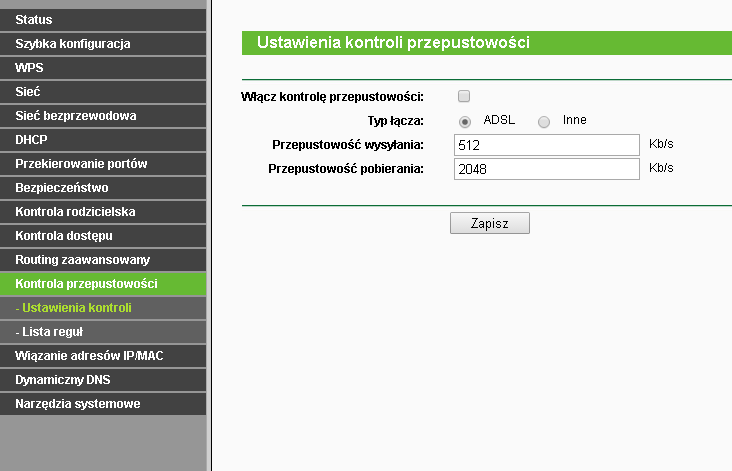

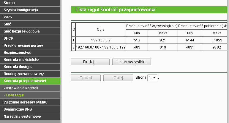

    Łącze nie jest z gumy. Jeśli nie ustawisz limitu dla innych to nic ich nie będzie hamować przed zajęciem 100% przepustowości łącza. W zasadzie będziesz hamował jedynie siebie w konfiguracji bez ograniczenia innych. Warto byłoby, aby Kolega przeczytał cokolwiek o ograniczaniu pasma/przepustowości łącza, bo ma Kolega strasznie dużo wątpliwości, a to nie jest wiedza tajemna, na którą Google nie zna odpowiedzi.
    Prędkości Kolega nie pomylił. Upload to wysyłanie, download to pobieranie. Widełki dla reszty proponuję ustawić na 30-70% zamiast 40-80%.
    marcin325 napisał:
    I teraz jak włączę kontrolę to będą właśnie takie zakresy, a gdy wyłączę to router wróci do normalnych ustawień tak?
    Tak.

    Na Twoim prędkość pobierania powinna być nieco wyższa (w okolicach 11Mbps), na komputerach reszty taka mogłaby być przy tych ustawieniach.
