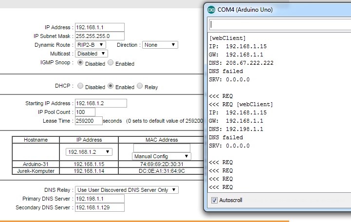

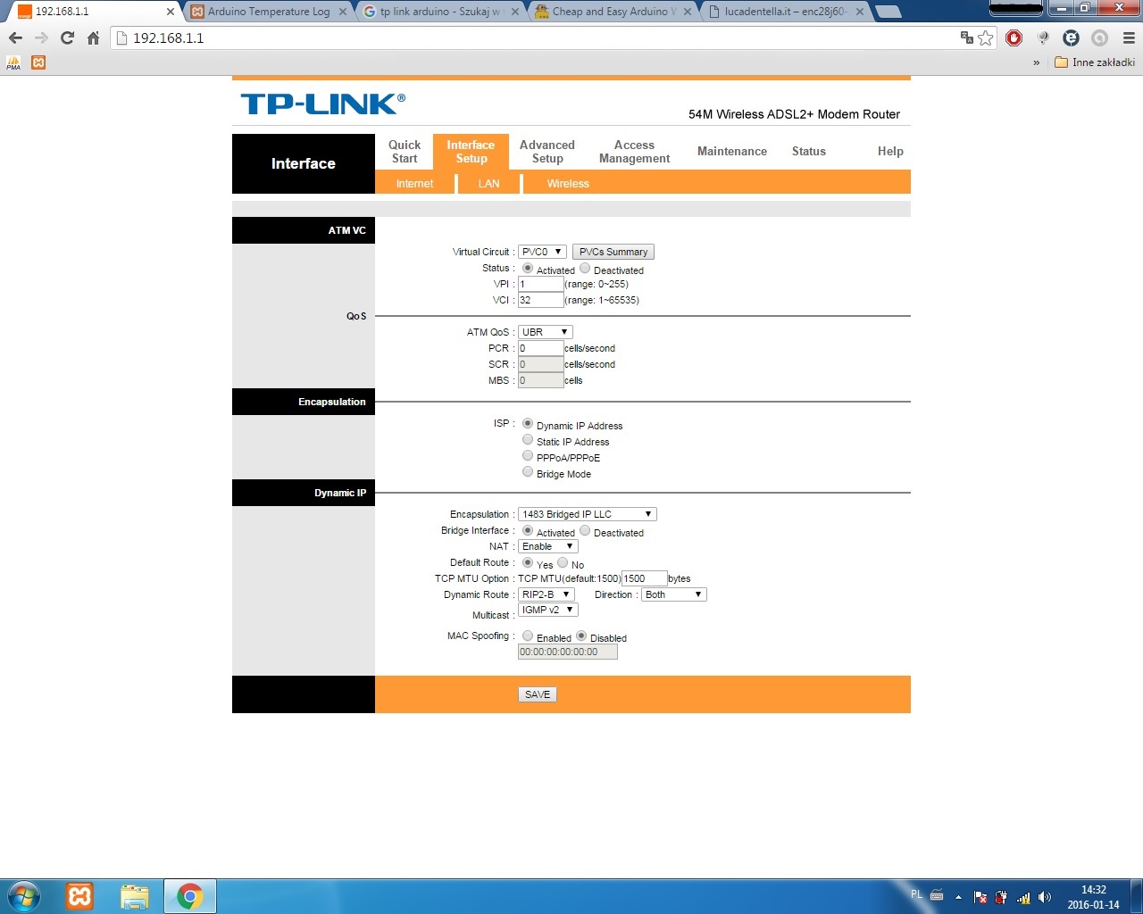

Mam ja sobie program który ma pobierać dane z czujnika temperatury (oraz RFID i kilka innych, ale to nie istotne w tym momencie - tak myślę) i ma te dane wysyłać do bazy danych postawionej lokalnie na XAMPP, czyli nawet nie wychodzimy poza router, przynajmniej teraz. Do tego jest obsługa diody i przekaźnika osobno przez UDP
Cały sęk w tym, że na routerze Livebox wszystko działa, łącznie z dostępem z internetu.
Na livebox ustawione mam statyczne IP dla Arduino i laptopa z XAMPP, DMZ dla laptopa no i DNS - wszystko gra i huczy.
Wszystko zaczęło się gdy przyszło mi przenieść program na inny router - TP-LINK TD-W8901G który nie jest podłączony do internetu (chyba to istotne).
Ustawiłem statyczne adresy oraz DMZ i.. nic.
W trakcie wykonywania kodu w tym momencie pobiera swój adres IP z routera, IP bramy i DNS (192.168.1.1) po czym myśli chwilę i wypluwa
DNS failed
SRV: 0.0.0.0

Arduino można spokojnie pingować z odpowiedzią o czasach ok 30ms oraz działa obsługa LED i przekaźnika.
Jakimś cudem raz tylko zadziałało na tym TP-Linku, tak dane jak i LED, ale po resecie arduino już nie zagrało.
Moje pytanie, jak skonfigurować taki router który nie jest podłączony do internetu. Bo uważam, ze to po jego stronie leży wina.
Ustawienia przy których na chwilę zagrało Arduino wyglądały tak:
Mam świadomość, że kod może być skopany, bo tak jest (nadmiarowość? problem z callback) ale tym zajmę się gdy to zagra. Skoro gra na Livebox to i na TP-Linku musi. Sprawdzałem również na innym TP-Linku oraz jakimś ZTE i również to samo.
