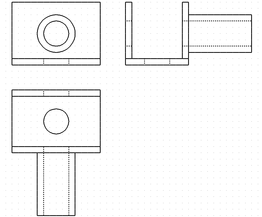

    Proszę o pomoc. Czy rzuty są prawidłowe? Czy w inny sposób trzeba zrobić ten rysunek (np. przekrój)? Nie mam pomysłów.
    • Czy rzuty na rysunku technicznym są prawidłowe? Czy potrzebny przekrój? DSC_0159.JPG (7.25 MB) Musisz być zalogowany, aby pobrać ten załącznik.

    Jeżeli chodzi o rzuty, to są dobre.
    Gdyby zadaniem był przekrój, to brakuje zaznaczenia otworów, których w rzutach nie widać + kilka brakujących szczegółów, które powinny pojawić się na przekroju.
    Zależy czy zadanie jest z Geometrii Wykreślnej czy z Rysunku Technicznego.
    Kraniec_Internetów napisał:
    Na rzucie głównym nie zaznaczyłeś przerywanymi liniami otworu na górze, oraz z boków.
    To co piszesz dotyczy PRZEKROJÓW – NIE RZUTÓW – nie wolno tego mylić. Nie wiadomo jaka była treść zadania.
    Moderowany przez trymer01:
    To jest szkodliwa porada.
    Rzuty nie "są dobre" - są umiejscowione nieprawidłowo.
    Kolega nie wie czy to rys. techniczny i doradza?
    Na rzutach również można zaznaczać otwory przerywanymi liniami - i tutaj jest to wskazane dla otworu w tylnej ściance.

    Ja to widzę tak:

    Musze zwymiarować ten przedmiot. Takie mam polecenie.

    Proporcjonalnie, wymiary własne zazwyczaj robię 2 razy większe

    Kraniec_Internetów nie potrzebninie zamieniłeś 3 linie ciagłe na przerywane.
    Specjalnie odwróciłem model "do kóry nogami" aby uniknąć przerywanych linii.
