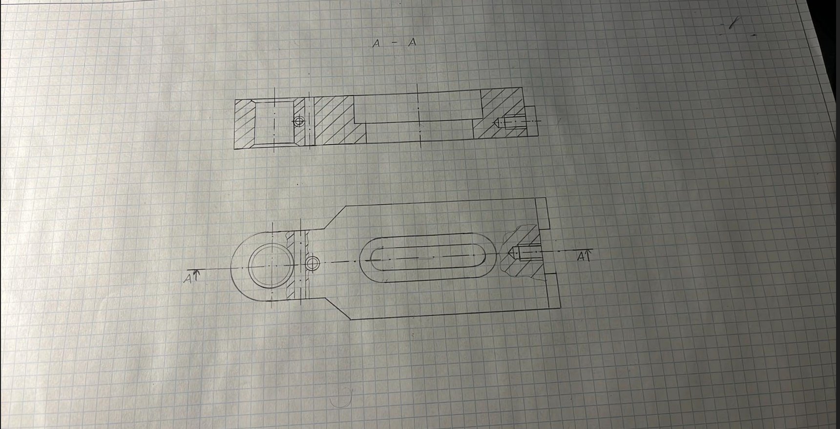

    Cześć, wie ktoś jak się do tego zabrać, bo szczerze mówiąc, średnio ogarniam jak narysować dobrze te przekroje.
    Rysunek techniczny z dwoma różnymi przekrojami. Zdjęcie zadania do wykonania, dotyczącego rysunku technicznego.
    Z góry dzięki za pomoc

  • #3 20905811
    wiktor436
    Posty: 8
    Szkic techniczny mechanizmu na papierze milimetrowym
    Coś takiego wymyśliłem. Wydaje mi się, że ten przekrój na górze nie zrobiłem całościowo dobrze, i powinien być tam narysowany kład zamiast otworu, ale szczerze mówiąc nie za bardzo wiem jak to narysować.

    Być może jest to zadanie nieco podchwytliwe. Jak dla mnie, te dwa rzuty wystarczą do wykonania tego detalu. Ale ja miałem rysunek techniczny ponad 30 lat temu, może coś przeoczyłem, chociaż ślipię na te dwa rzuty od dobrych kilku minut. Być może chodzi o wykończenie powierzchni niewidocznych, stąd konieczność przekroju. No ale jeszcze wymiarowanie.

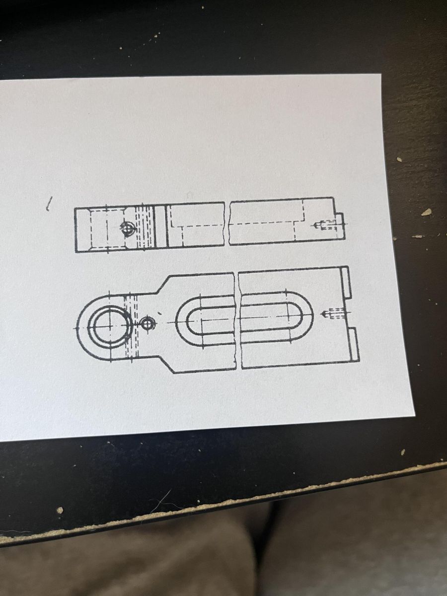

    Fragment rysunku technicznego z okręgiem i liniami przerywanymi
    A co to są za dwa otwory (?) w fazie których nie widać w rzucie bocznym ?

    Właśnie też sam chciałbym wiedzieć. Nie wiem czy to jakoś łatwo narysować czy co z nimi zrobić.
    to kreskowanie otworu na bolec zabezpieczający przed wysunięciem wałka (wałek w pewnym miejscu ma przewężenie lub rowek na bolec), niewidoczne powierzchnie lub detale kreskuje się, żeby pokazać, że "coś jest jeszcze w środku" lub zasłonięte.
    Rysunek jest niedokładnie wydrukowany, dlatego tak się wydaje.
    Z tego względu, wykonany rzut i przekrój na podstawie wydruku są błędne w miejscu, gdzie jest otwór na bolec oraz brakuje przerwania skracającego, które też powinno być na rzucie i przekroju. Bo, jeśli jest przerwanie (a nie ma podanych wymiarów), to oznacza, że detal jest dłuższy, niż to wynika z rysunku.

    A czy jeżeli zwymiaruje przedmiot, to wtedy zostawić tak jak jest i nie rysować przerwania skracającego? Ponieważ muszę zwymiarować przedmiot nawet wymyślonymi wartościami.

    Tak, z tym problemu nie ma, skoro detal nie został zwymiarowany, możesz narysować bez przerwania i nanieść wymiary.
