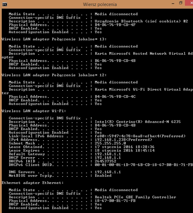

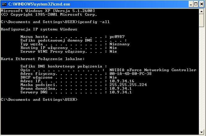

    Mam taki problem, mam internet w biurze na kilka komputerów, po przemeblowaniu na jednym komputerze stacjonarnym nale nie ma internetu, ale tylko jeśli jest podpięty poprzez router, bo gdy podepnę do niego kabel bezpośrednio, pomijając router, internet na nim jest. Na Wi-Fi i podpinając pod inny komputer ten sam kabel internet działa
    ipconfig -all z laptopa po Wi-Fi na którym działa internet czy po kablu czy Wi-Fi
    Wi-Fi działa, internet po kablu na jednym komputerze nie
    ipconfig -all komputera na którym internet nie działa po kablu od routera, ale bezpośrednio działa

    Włącz "Uzyskaj adres IP automatycznie" na karcie przewodowej w konfiguracji protokołu TCP/IP

    Karta sieciowa, ustaw automatyczne pobieranie IP konfiguracji, masz ręczne.
