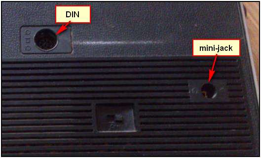

    Kupuję sobie radio magnetofon Kasprzak RB 3200, ale chcę sobie posłuchać na nim na słuchawkach. Słuchawki oczywiście mam z minijackiem 3,5 mm, a w sprzęcie jest jakieś inne wejście, tak jak już napisałem. AUX, Din - 5 albo jeszcze coś innego. Będę musiał kupić przejściówkę, ale chciałbym wiedzieć, mieć 100% pewność, jakie to jest wejście. Oto moje pytanie.

    Do słuchawek jest gniazdko mini-jack, ale ma inny wymiar niż teraźniejsze (za PRL robiło się dużo dziwnych rzeczy) i teraźniejsza wtyczka może nie kontaktować/kiwać się.
    Gniazdko DIN w tylnej ściance służy do wprowadzania sygnału z zewnątrz i wyprowadzania sygnału na wzmacniacz. Regulację siły głosu i barwy masz tylko na gnieździe mini-jack (oczywiście MONO).
    Innych gniazd - oprócz jeszcze sieciowego - w RB3200 nie ma.

    Tam od razu PRL, przecież RB3200 to licencja Grundig C3200 i w nim jest to właśnie gniazdo - no chyba, że RFN to też PRL.

    W latach 80. używałem słuchawek SN-62p podłączonych przez przejściówkę minijack-DIN do magnetofonu MK-235. Dźwięk był bardzo dobry (oczywiście mono), mimo że to bardziej wyjście głośnikowe niż słuchawkowe (słuchawki zaleca się podłączać do jednowatowego wzm. mocy przez rezystor, a w tych magnetofonach to wyjście jest bezpośrednio).
    Gniazdo słuchawkowo-głośnikowe w tych magnetofonach (także w RB 3200) to oczywiście minijack mono (odmiana gniazda GS2-3).

    Należy dodać ze po podłączeniu do mini jacka będzie działać tylko lewa słuchawka.

    Przejściówka, którą sobie kupiłem w 1987 roku (a więc w czasach, w których ponoć "nic nie było") monofonizowała oba kanały w swoim gnieździe DIN (była to przejściówka z mono na zmonofonizowane stereo).
