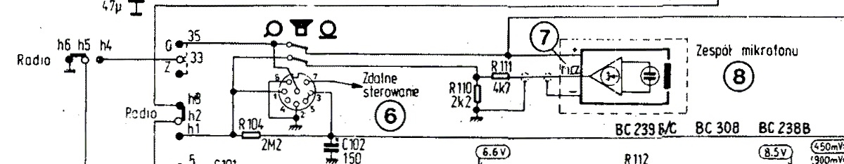

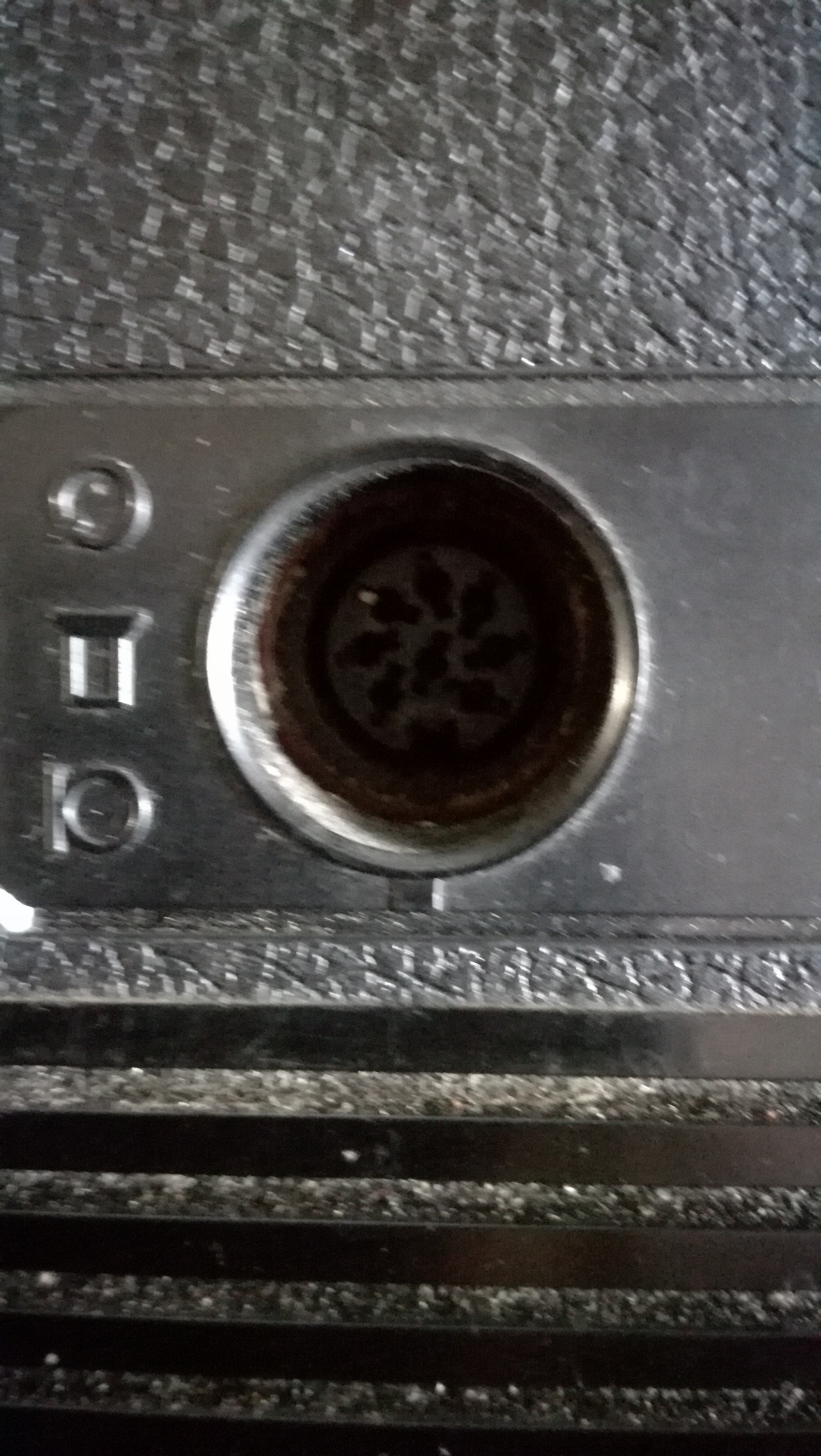

    Witam! Chciałem wyprowadzić sobie wejście aux z wtyczki din (8 pin) w radiu Unitra Grundig RB3200 i tu się tworzy problem, ponieważ nie wiem pod jakimi pinami w tym gnieździe jest wejście audio. Z góry dzięki za pomoc i Pozdrawiam :D
    // Chodzi mi konkretnie o to gniazdoUnitra Grundig RB3200 - Wyprowadzenie aux z gniazda din (8 pin)

    niestety ale nie ma tam podpisanych pinów tego wejścia

    Nie potrafię rysować po grafice, więc opiszę słownie.
    Na dole masz prostokątne wycięcie , na przeciw niego na obwodzie jest pin 2 czyli masa. Idziesz zgodnie ze wskazówkami zegara od niego, pomijasz jeden pin, kolejny to 3, czyli wyjście sygnału na zewnatrz. A w odwrotną stronę od pinu 2 też pomijasz jeden i kolejny to pin 1 , czyli podanie sygnału z zewnątrz do sprzętu.

    Zamiast przerabiać kup i zamontuj odpowiednią wtyczkę. Wejście jest na pinie 8 (oczywiście mono) a wtyczka, przy korzystaniu z gniazda, odłącza mikrofon. Jak to chcesz zrealizować nie ingerując głębiej w układ.Unitra Grundig RB3200 - Wyprowadzenie aux z gniazda din (8 pin)
