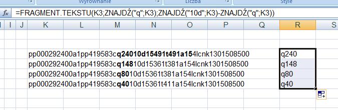

    Co do pogrubionych wartości.
    10d1549 Data Code, uzyskane za pomocą funkcji: =FRAGMENT.TEKSTU(K3;ZNAJDŹ("10d";K3);7)
    1t491a15 Lot, uzyskane funkcją: =FRAGMENT.TEKSTU(K3;ZNAJDŹ("1t";K3);8)
    q148
    q80
    q40
    są to ilości. I niestety tutaj nie wiem jak to "ugryźć" ...
    Problemem jest to, że ilości mogę być 1-2-3-4 cyfrowe. Jedyne co jest pod koniec każdej ilości to 10d.
    Można użyć np. funkcji =FRAGMENT.TEKSTU(K3;ZNAJDŹ("q";K3);6), ale potrzebuje "czegoś" co usunie resztę znaków od 10d włącznie z warunkiem.
    Jakaś pomoc ? :)

    =FRAGMENT.TEKSTU(K3;ZNAJDŹ("q";K3);ZNAJDŹ("10d";K3)-ZNAJDŹ("q";K3))

    Odejmij wartości:
    Excel - Jak usunąć znaki po określonym ciągu w zmiennej długości tekstu?
    Edit: JRV - to już 173 raz, gdzie byłeś o włos szybszy :) Pozdrawiam.

    Oooo podziękował :D
