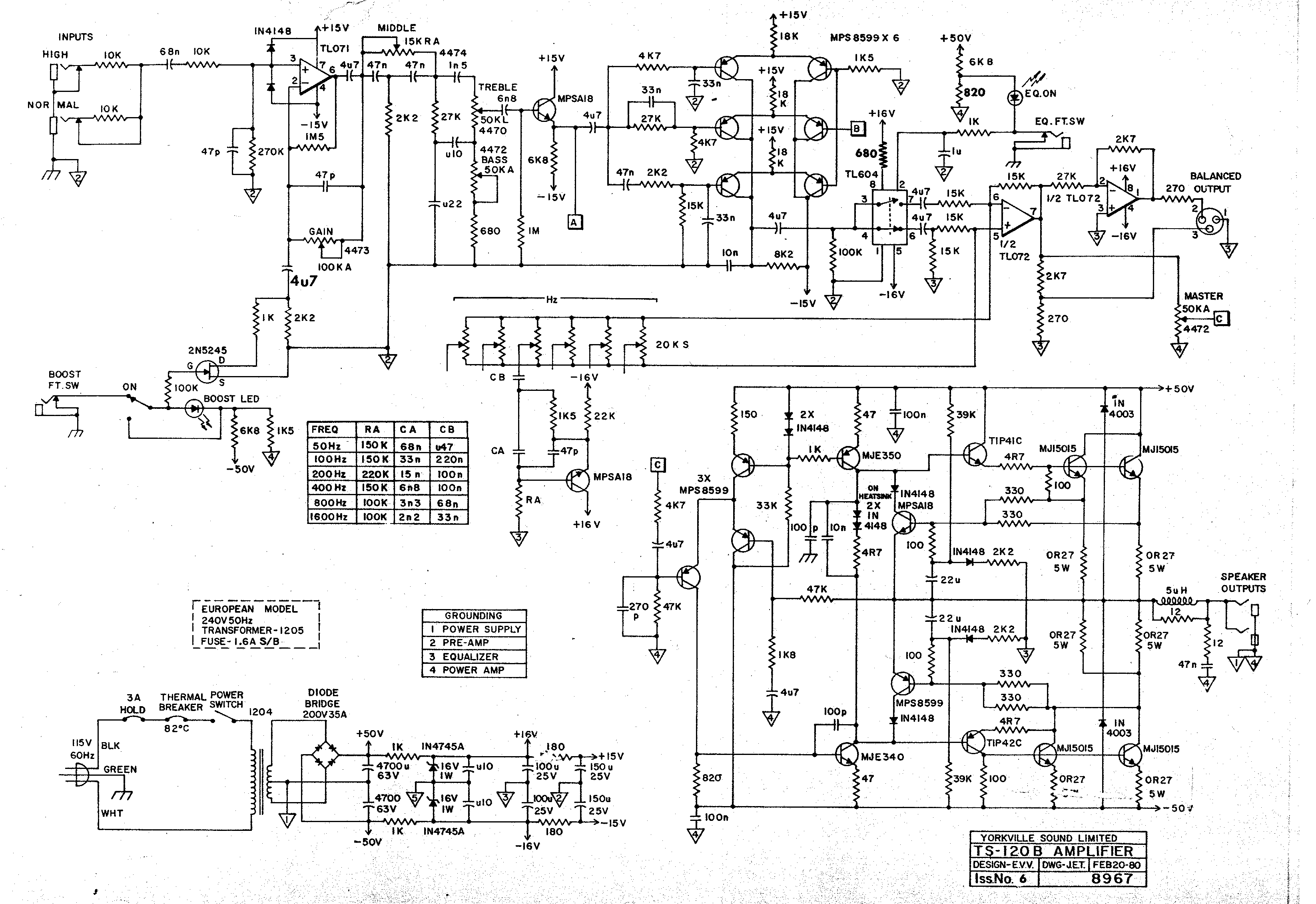

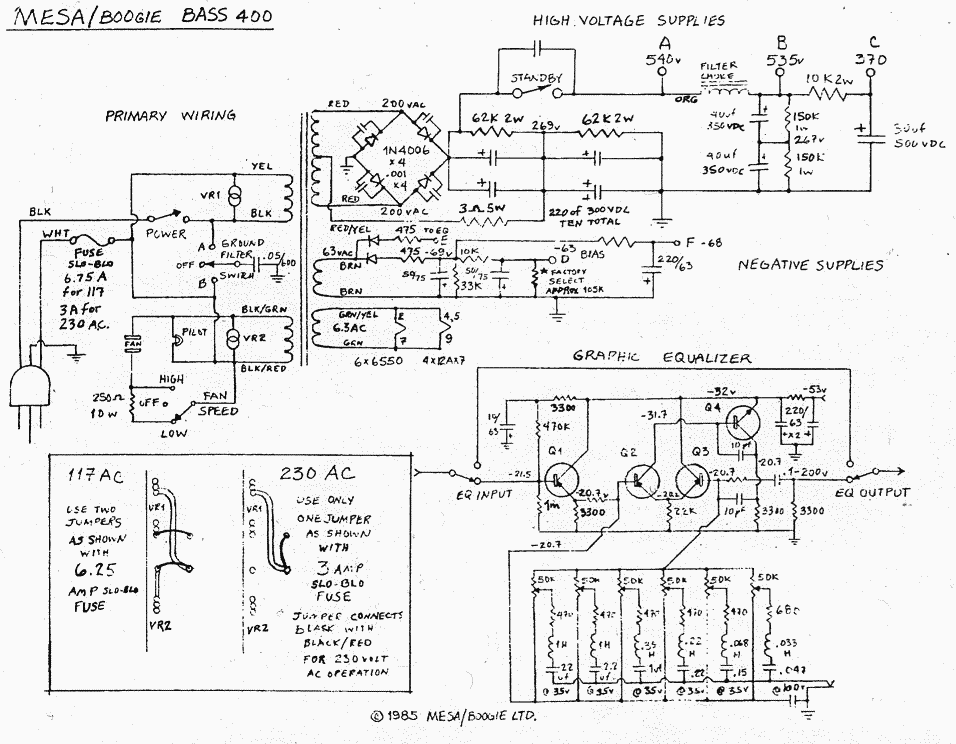

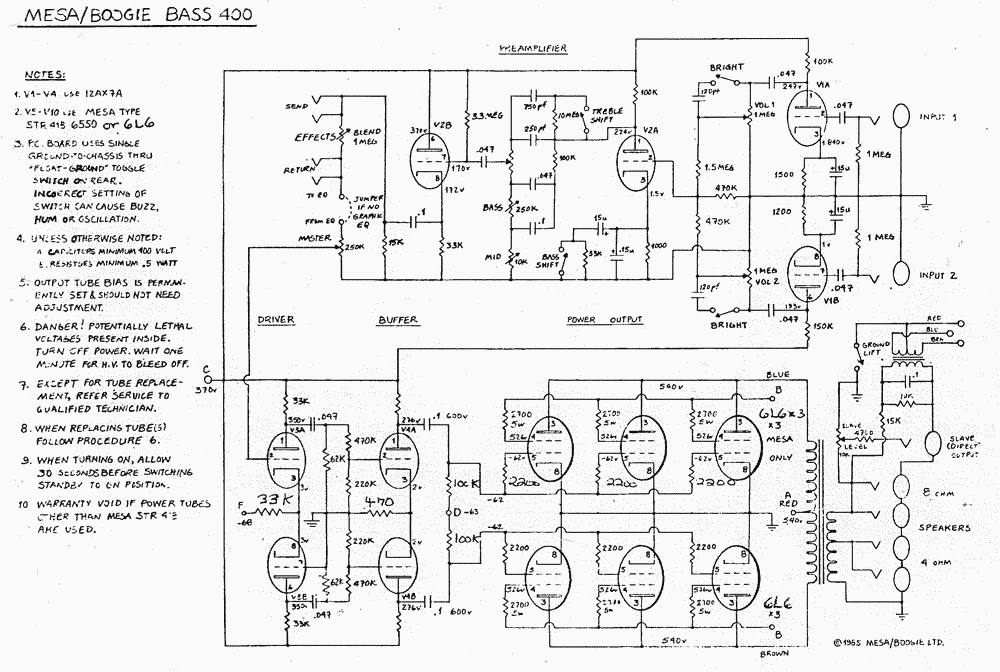

    proszę bardzo:
    • Schemat wzmacniacza dużej mocy do gitary basowej - poszukiwany 2bass400.gif (58.15 KB) Musisz być zalogowany, aby pobrać ten załącznik.
    • Schemat wzmacniacza dużej mocy do gitary basowej - poszukiwany 1bass400.gif (63.02 KB) Musisz być zalogowany, aby pobrać ten załącznik.
    • Schemat wzmacniacza dużej mocy do gitary basowej - poszukiwany electarspartanbass60.gif (212 KB) Musisz być zalogowany, aby pobrać ten załącznik.
    • Rumble%20Bass%20Schematic%20-B21.pdf (1.91 MB) Musisz być zalogowany, aby pobrać ten załącznik.
    • bassforce.pdf (468.02 KB) Musisz być zalogowany, aby pobrać ten załącznik.
    • Schemat wzmacniacza dużej mocy do gitary basowej - poszukiwany Tr bass2.gif (155.83 KB) Musisz być zalogowany, aby pobrać ten załącznik.

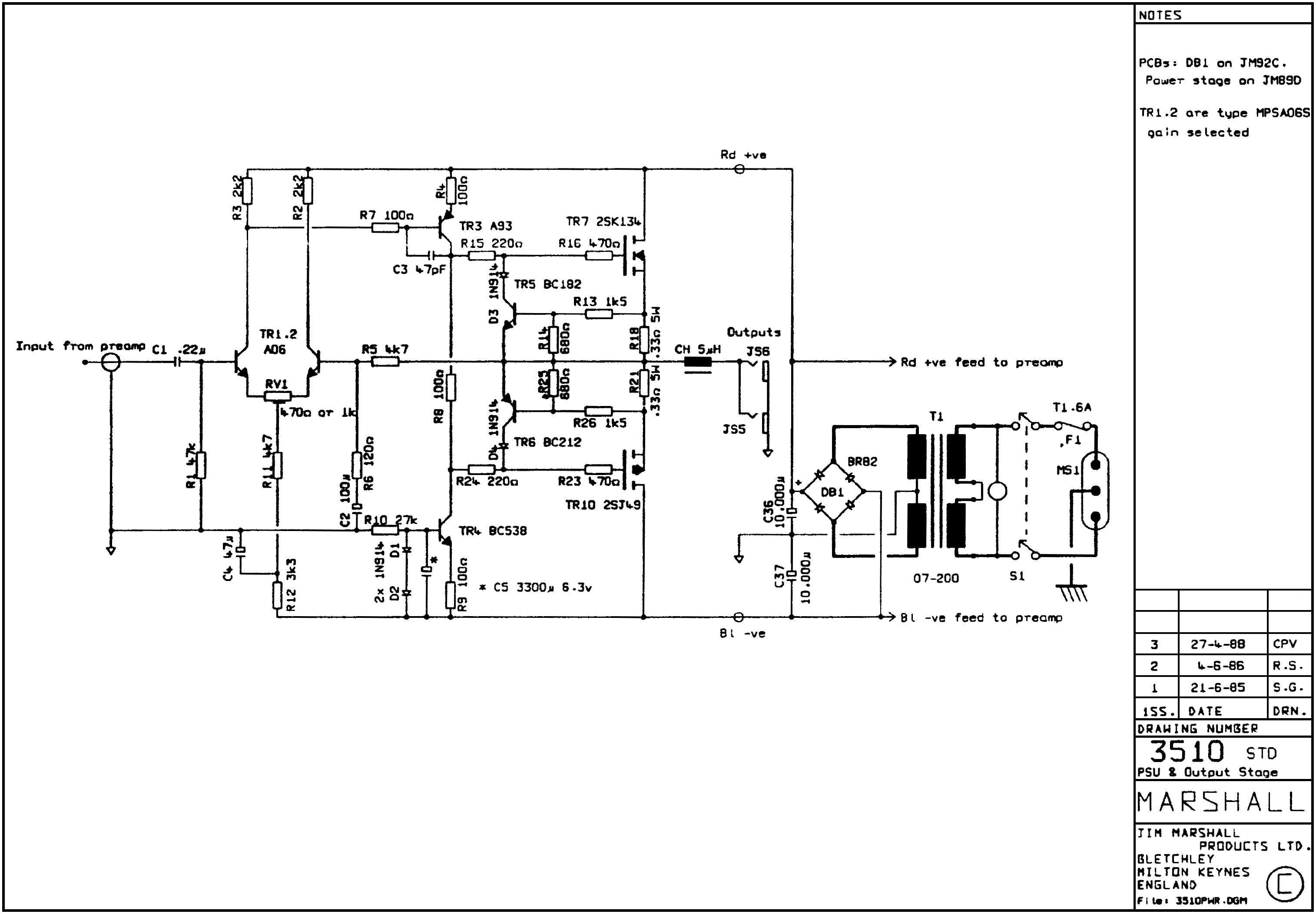

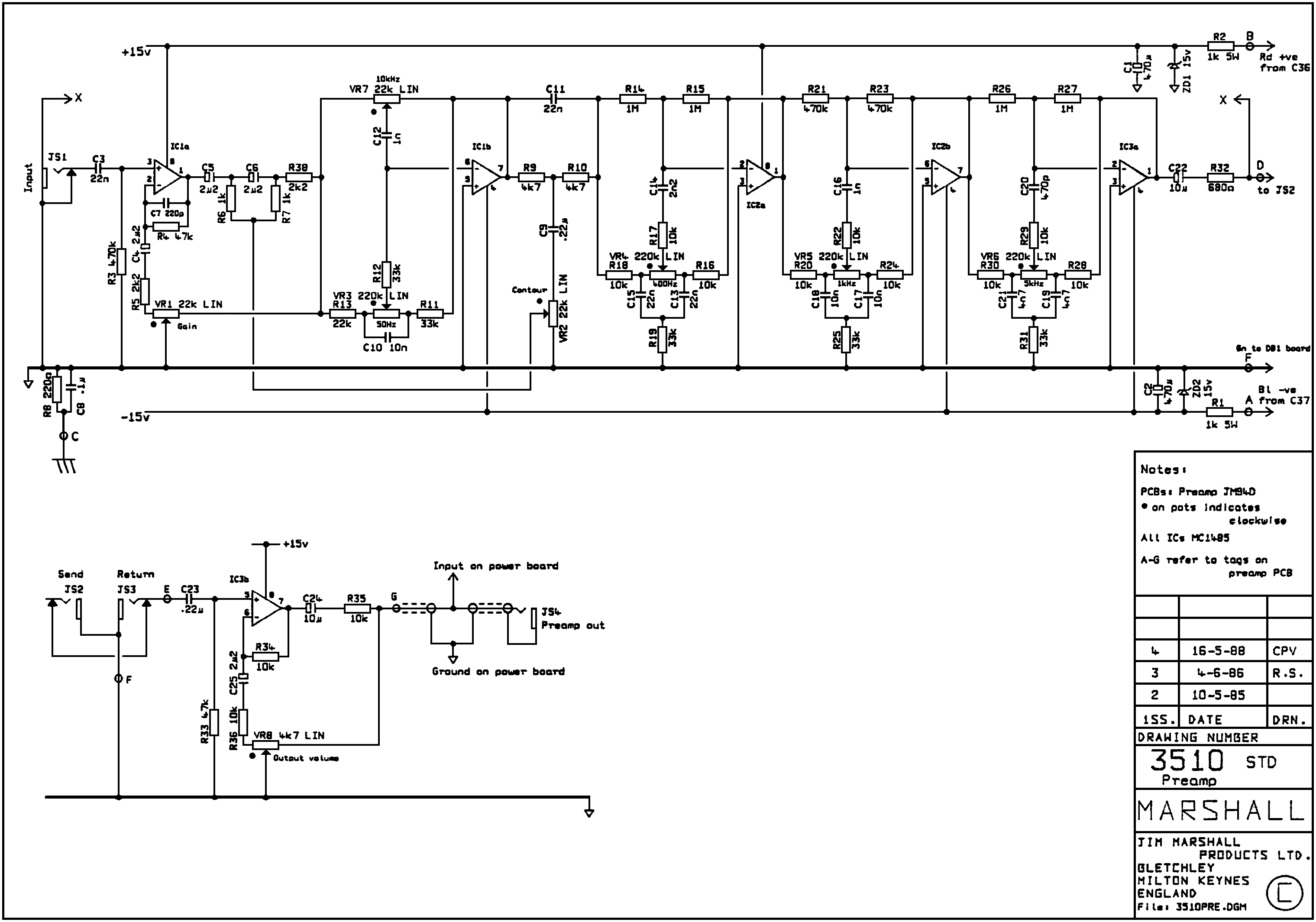

    Jakbyś nie chciał się "męczyć" z lampami . Przedwzmacniacz na układach (sic!), końcówka tranzystorowa. 100W. Tu znajdziesz wersje tego samego wzmacniacza, ale o większej mocy wyjściowej (3520, 3560 - ten ma 600W!!) oraz trochę innych schematów (w większości lampowych):
    http://www.drtube.com/marshall.htm#JCM900
    Możesz też zajrzeć tutaj:
    http://www.mif.pg.gda.pl/homepages/tom/schematics.htm#Solid
    • Schemat wzmacniacza dużej mocy do gitary basowej - poszukiwany 3510pwr.gif (127.1 KB) Musisz być zalogowany, aby pobrać ten załącznik.
    • Schemat wzmacniacza dużej mocy do gitary basowej - poszukiwany 3510pre.gif (125.74 KB) Musisz być zalogowany, aby pobrać ten załącznik.

    witam
    tez zastanawiam sie nad budowa wzmaka basowego
    1)czy czesci do 3520 sa trudno dostepne ??
    2)czy sa gdzies lepszej jakosci schematy do 3520 ??
    z gory dzieki
