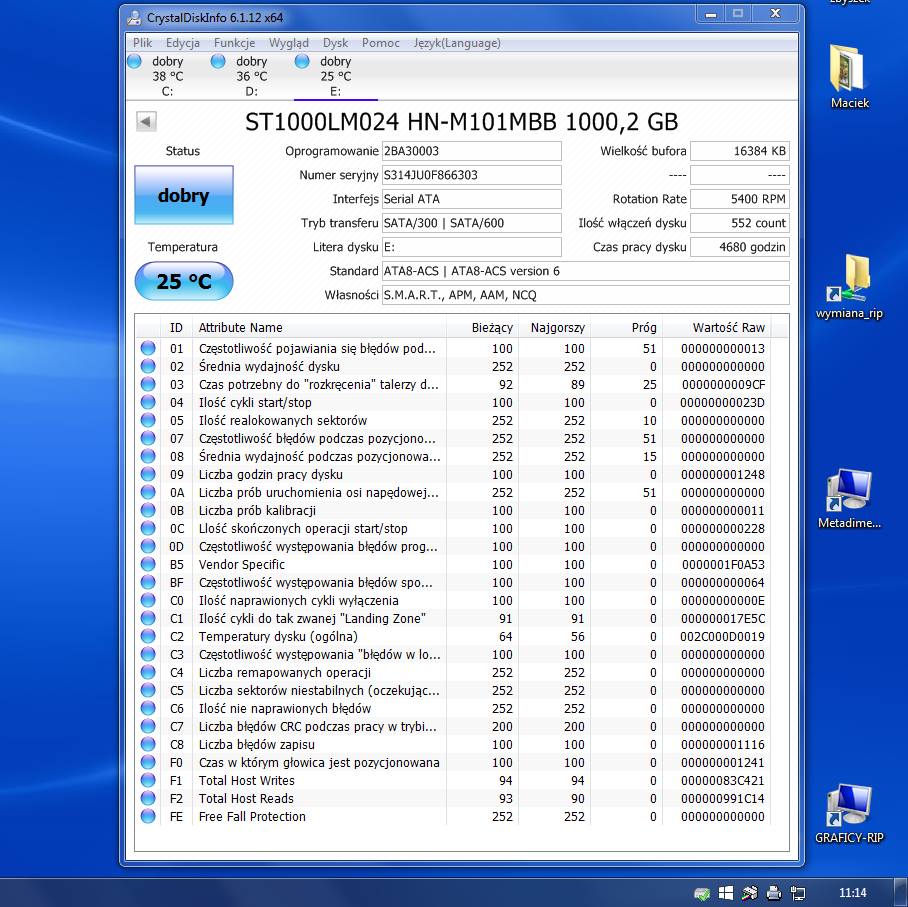

Czy dysk 1TB 2.5 5400 RPM jest wart 100 zł? Analiza parametrów 01, 0B, B8
    Warty 100zł?
    01, 0B, B8?

    (BF) informuje że zaliczył nie jeden upadek/wstrząs/uderzenie.
    Jeśli chciał byś bardziej szczegółową informację na temat jego stanu to trzeba by wykonać skanowanie powierzchni w MHDD.

    BF akurat wcale nie taki duży jak na dysk laptopowy, widziałem kilka(naście)ktorne więcej wartości. Bardziej mnie martwią te co wypisałem.
    No nic, jak uda mi się go przetestować przed kupnem wezme, jak nie to nie, nie umre :P

    Ze względu na 0B i C8 wstrzymałbym się z zakupem.

    No właśnie jak pisałem, troche duże wartości. No nic, szukam kolejnego, dzięki!
