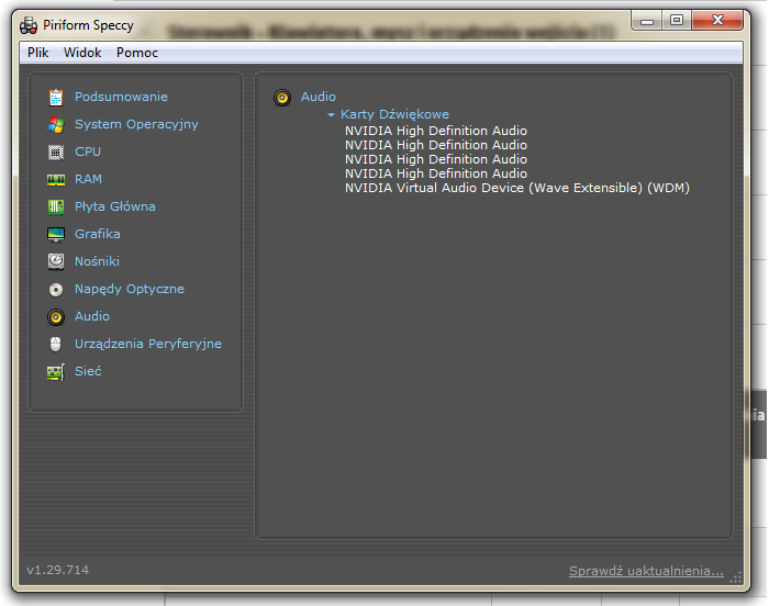

    Można również użyć programu do identyfikacji sprzętowej np. Speccy, HWiNFO (jest ich wiele) i po określeniu typu karty dźwiękowej ściągnąć stery ze strony producenta.
  • #4 15354829
    lajonpl
    Posty: 111
    Ocena: 7
    To informacje z Speccy z zakładki Audio. Brak zainstalowanego urządzenia wyjściowego audio. HP dc7700 SFF

    Wygląda na to, że masz zintegrowaną kartę dźwiękową z graficzną. Takie rozwiązania są stosowane, zwłaszcza gdy komp ma wyjście HDMI. Wtedy składnikiem sterownika graficznego jest także dźwięk. Zainstaluj właściwy sterownik grafiki, bo teraz może pracujesz tylko na systemowym.

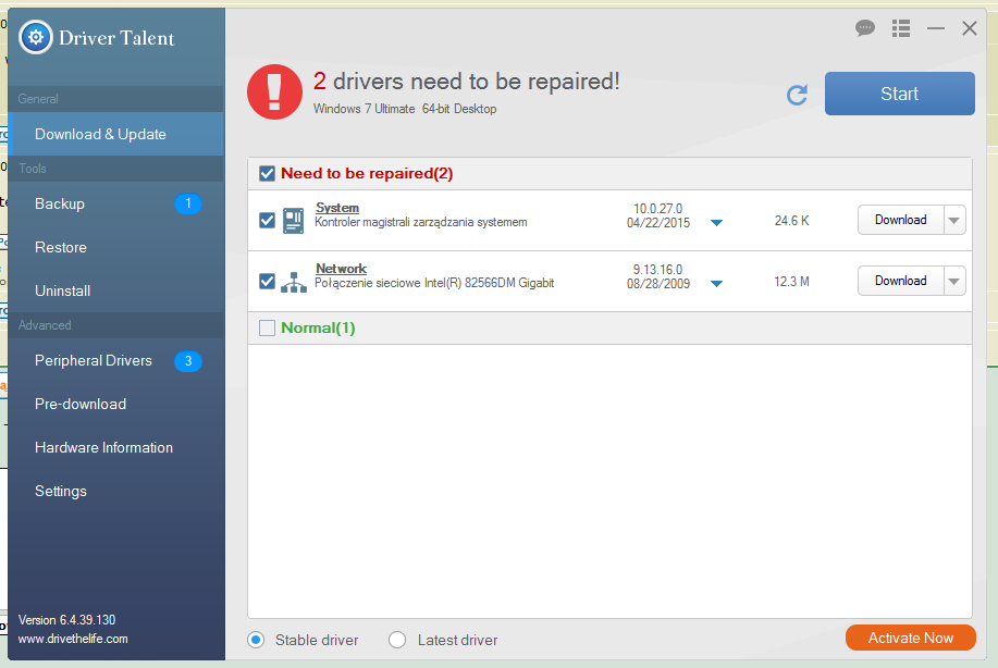

    Ten program nie pokazuje sterowników do karty dźwiękowej. Brak zainstalowanego urządzenia wyjściowego audio. HP dc7700 SFF
