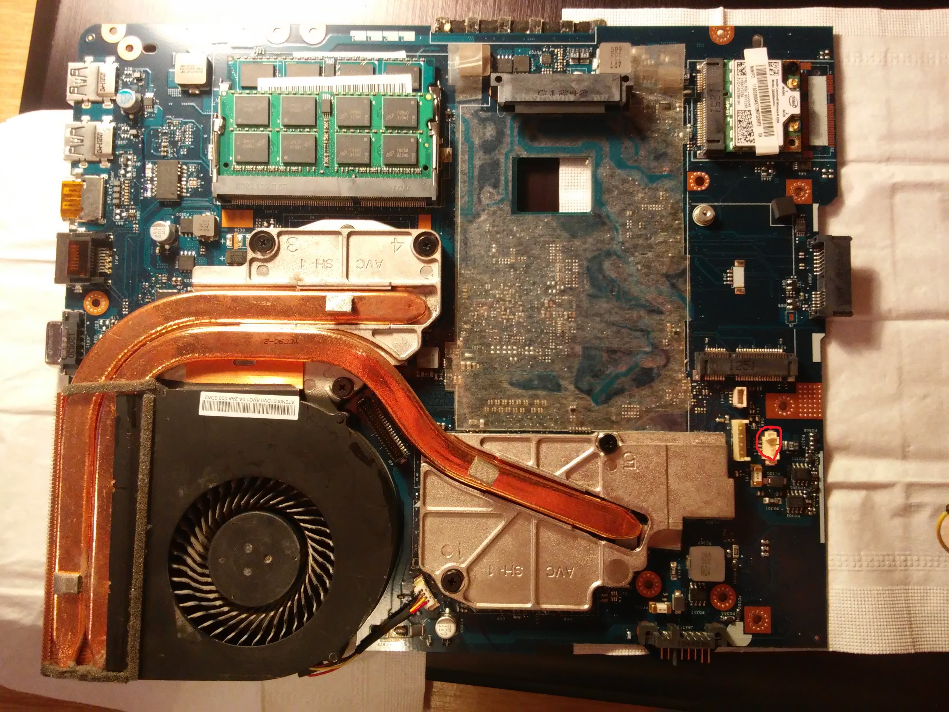

    Mam następujący problem Podczas programowania AVR-ów podałem prawdopodobnie zbyt duże napięcie na Atmege przez co została uszkodzona a wraz z nią laptop do którego podłączony był programator wyłączył się. Po odłączeniu programatora i uruchomieniu z powrotem laptopa stwierdziłem, że dwa porty usb 2.0 nie działają, pozostałe porty czyli 2x usb 3.0 mają się dobrze. Co ciekawe programator podłączony był pod jedno z wejść usb 3.0 które nadal działaja. W tamtej chwili pod port usb 2.0 (który się zepsuł) podłączona była myszka, która także nie uległa awarii. W pierwszej chwili co zrobiłem to skasowałem wszystkie "kontrolery uniwersalnej magistrali szeregowej" w menadżerze urządzeń i zresetowałem laptopa. To nic nie pomogło, później odświeżyłem komputer z zachowaniem istniejącymi plikami ( pomyślałem że to mogło by pomóc w zresetowaniu ustawień do ustawień fabrycznych) co niestety nie pomogło. Po tym postanowiłem rozebrać komputer i popatrzeć czy nic nie widać podejrzanego na płycie głównej, tam niestety także nic nie znalazłem. Szukałem bezpieczników od usb, lecz ich nie znalazłem. Prosił bym o pomoc w zdiagnozowaniu usterki, a także o ile to możliwe zamieszczeniu tu schematu do płyty głównej w celu znalezienia bezpieczników, które prawdopodobnie się uszkodziły.
    Poniżej zamieściłem zdjęcie portów USB, uszkodzone porty są na taśmach, które wpina się w złącza zaznaczone na czerwono, oraz nazwę i model płyty głównej.

    Na zdjęciach nie widać oznaczenia płyty. Zgaduję, że jest to LA-8002P. Jeśli tak, to podaj napięcia z U69.

    Mam nadzieję że wszystko dobrze pomierzyłem:
    Lenovo Y580 - USB 2.0 nie działa po podłączeniu programatora AVR
    1-3.3V
    2- 0V
    3- 0V
    4- 0V
    5- 0V
    6- (około 5V)
    7- (około 5V)
    8- (około 5V)
    #4 15371885
    miecho18
    Spec od komputerów
    Posty: 18696
    Pomógł: 3085
    Ocena: 2771
    Co prawda nogi odwrócone (u Ciebie noga 1 to w rzeczywistości 5 itd.), ale wychodzi na to, że U69 (SY6288DCAC) do wymiany.

    Jak masz sprzęt, to wymień sam. Problemem będzie jednak znalezienie tego układu w Polsce. Oczywiście można dopasować coś innego w to miejsce. Pisz do użytkownika boro1234567. Może coś znajdzie u siebie.

    "Według jednego rosyjskiego forum SY6288DCAC (ABxxx) MSOP-8 zamienne na G547B"
    Porównaj dane katalogowe.
    Co nie zmienia faktu, że również może być trudno dostępny u nas.
