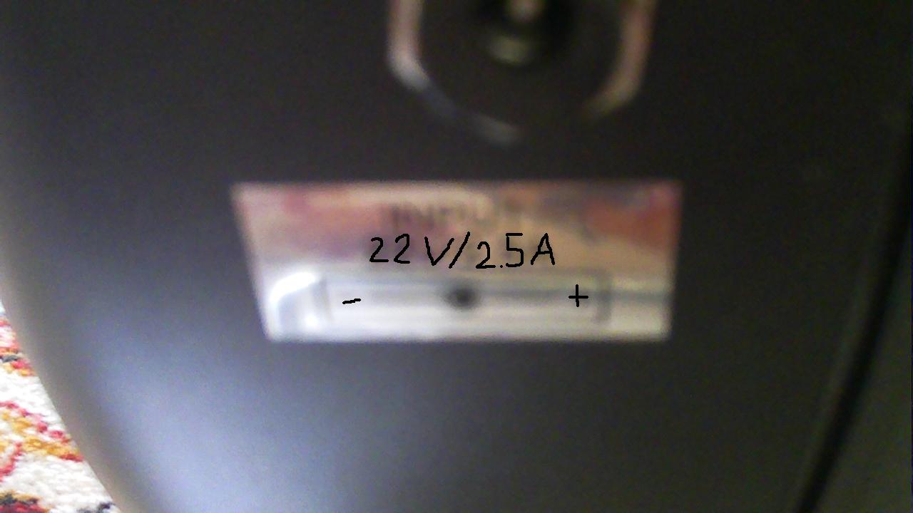

    Witam, spalił mi się zasilacz do roweru stacjonarnego tego typu:
    https://obrazki.elektroda.pl/5527557100_1453982415.jpg
    https://obrazki.elektroda.pl/2249038100_1453982416.jpg
    I teraz pytanie, który zasilacz mógłbym zakupić aby wszystko było ok. Taki z mniejszymi parametrami na pewno nie da rady, a jak kupię mocniejszy lekko to może coś się złego z rowerem stać?

    Jeśli w pierwszym linku dałeś zdjęcie oryginalnego zasilacza czyli 24V, 500mA to taki zasilacz należy kupić, oczywiście może być inny, ale o właściwej polaryzacji i identycznym napięciu (24V), ale o większym prądzie, wtedy nic się nie stanie. Nie należy podłączać zasilacza o większym napięciu wyjściowym niż zalecane (24V).
    Koniecznie zwróć uwagę na polaryzację napięcia we wtyczce !
    Nie wiem co zamieściłeś na drugim zdjęciu. Jest ono nieczytelne.
    Z podanych linków do allegro, tylko zasilacz z pierwszego linku będzie pasował, pod warunkiem, że ja właściwą polaryzację napięć we wtyczce i właściwą wielkość wtyczki (średnicę wtyku)

    A gdzie tą polaryzację widać?
    Na drugim zdjęciu jest gniazdo w rowerze i tam jest naklejka z napisem INPUT 22V/2.5A :)

    Jeśli jest taka naklejka, to czy ten zasilacz był oryginalny ????
    Raczej nie.
    Polaryzacja zasilacza pokazana jest na pierwszym zdjęciu: "+" jest w środku (otwór), a "-" na zewnątrz wtyczki.
    Mimo to zasilacz z pierwszego linku allegro będzie pasował (parametrami elektrycznymi). Nie mam informacji co do parametrów mechanicznych (wymiary) wtyczki.

    Sprawdź suwmiarką średnicę zewnętrzną wtyczki (część metalowa) i wewnętrzny otwór. Jeśli średnica zewnętrzna będzie mieć 5,5 mm a średnica otworu 2,1mm to wtyk zasilacza z allegro będzie pasował mechanicznie do roweru. W dalszym ciągu pozostaje zagadką - polaryzacja zasilacza z allegro. Na zdjęciach z allegro nic nie widać.
