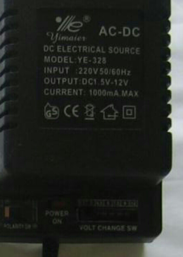

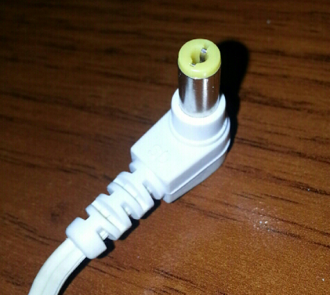

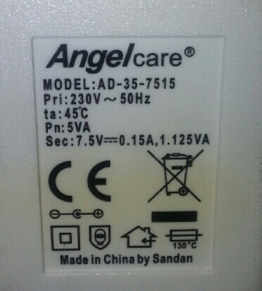

✨ Użytkownik poszukuje zamiennika dla uszkodzonego zasilacza o parametrach: pri: 230V 50Hz, ta: 45C, pn: 5VA, sec: 7.5V 0.15A, 1.125VA, którego koszt wynosi około 60 zł. W odpowiedziach podano, że zamiennik powinien mieć napięcie 7,5V DC oraz wydajność prądową minimum 150mA. Ważne jest również, aby polaryzacja była zgodna z oryginalnym zasilaczem. Użytkownik został zachęcony do poszukiwania zasilaczy na platformach takich jak Allegro oraz do rozważenia użycia zasilaczy z innych urządzeń, takich jak telefony DECT. Wskazano również na potencjalne problemy z regulowanymi zasilaczami, które mogą nie dostarczać dokładnie ustawionego napięcia.
