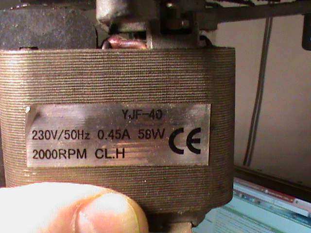

    Jeden z dwóch wiatraków przyblokował się w trakcie pracy i, niestety, troszkę jego silnik przegrzało. Teraz czasem jak już się "rozbuja" to się kręci, acz nie zawsze.
    Stąd pytanie gdzie zakupić taki silnik? Bartscher AT90 Apexa A120.786 - Gdzie kupić silnik od obiegu powietrza?

    Poszukaj w ofercie silników wentylatorów do chłodnictwa , przykładowo YJF25-26 produkcji LionBall - dostępne na serwisach aukcyjnych.
    Różnią się one zamkniętą obudową , w sumie lepiej ,nic nie przedostaje się do uzwojeń.
    Kwestia jak jest u ciebie mocowane śmigło wentylatora.
    Ewentualnie każdy ślusarz zrobi ci odpowiedni adaptor.

    Nie ta moc, nie ta ilość obrotów, inna konstrukcja...
    Jakoś bardziej do oryginału byłbym przekonany. Jak na razie znalazłem na jakiejś francuskiej stronie ale ponad 100€ + przesyłka z Francji to troszkę nie o to chodzi....

    Kolego zacznijmy ,że to co masz na naklejce,a co w rzeczywistości w przypadku chińskich silników klatkowych to dwie różne sprawy.
    Wstawisz coś taniego i dostępnego i również będziesz miał sprawny piec jak obecnie,przy uszkodzonym silniku.
    Warto spróbować ,bo w sumie 20-25 pln ,to nie 100-120 euro.
    Jeżeli się upierasz nad oryginalnym ,to zawsze możesz dać silnik do przewinięcia i będziesz miał dokładnie to samo co było.
    Ewentualnie rozejrzyj się za silnikami do termo obiegów kuchenek domowych , w niektórych są stosowane dokładnie takie same silniki( przykładowo: GL6036045W 310m3/h( dla oryginalnego wentylatora) 1850RPM).

    Ostatecznie oryginalny silnik zakupiłem tu:
