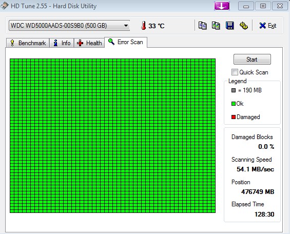

    Witam, mam problem ze swoim komputerem. Jest około 2 miesięcy po formacie, lecz bardzo wolno działa przy uruchamianiu, które trwa do 4-5 minut. Na początku pojawia się czarny ekran, po chwili pasek, ikony i tło. Komputer sprawdzany antywirusem (AVG), programem Malwarebytes Anti-Malware i Awdcleaner.
    Wszystko było OK.
    Zbędne programy z autostartu wyłączone.
    Wykonałem również test FRST, wyniki w załącznikach. Dysk sprawdzany programem CrystalDiscInfo oraz HDtune. Co moze być przyczyną tak wolnego uruchamiania?
    Dodam, że po kilkunastu minutach komputer "budzi się do życia" i działa dobrze.

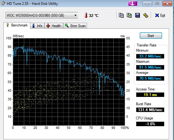

    Screen z programu HDtune:

    Up. Parametry SMART podaj z zakładki Health. Prędkość transferu HDD jest prawidłowa.

    No i ciągle nie wiadomo czy SMART jest ok, bo wykres nie jest idealny - ząbki są - może świadczyć o problemach fizycznych z HDD.

    Niestety nie. W tej chwili skanuję dysk w poszukiwaniu błędow w HDtune. Wyłączyłem tez chkdsk dla wszystkich dysków lecz i to nie pomogło
