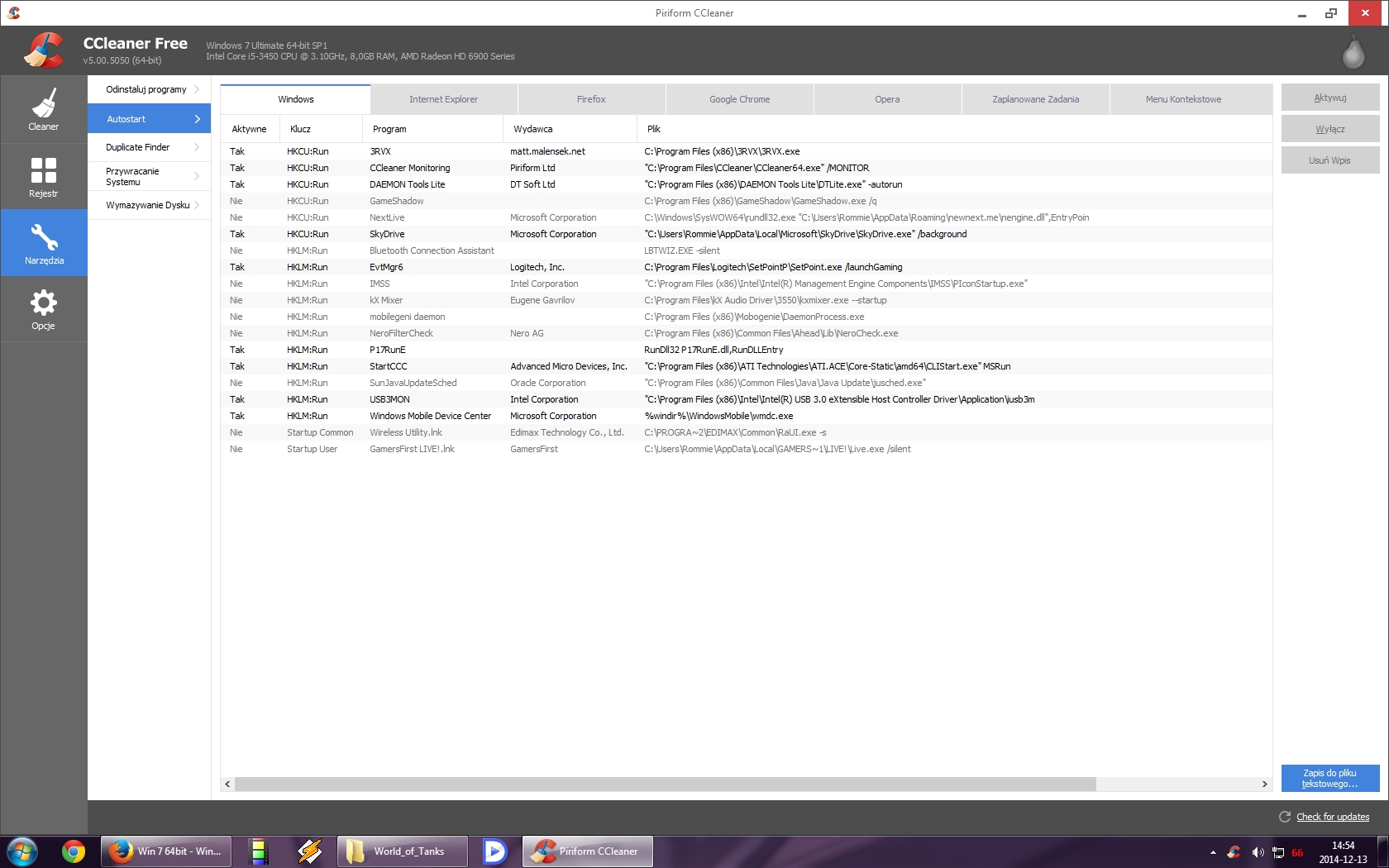

    Witam od pewnego czasu mam problem z powolnym uruchamianiem się systemu.
    Jest to Windows 7 64bit. Czas uruchamiania Windowsa od minięcia BIOS'u trwa około dwie minuty. Załączam screena z programami które się uruchamiają razem z systemem. Skanowanie AVG oraz Nis nic nie znalazło. Co mogę zrobić by przywrócić dawną prędkość uruchamiania się systemu a było to około 20sekund ?
    Dziękuję z góry i pozdrawiam.

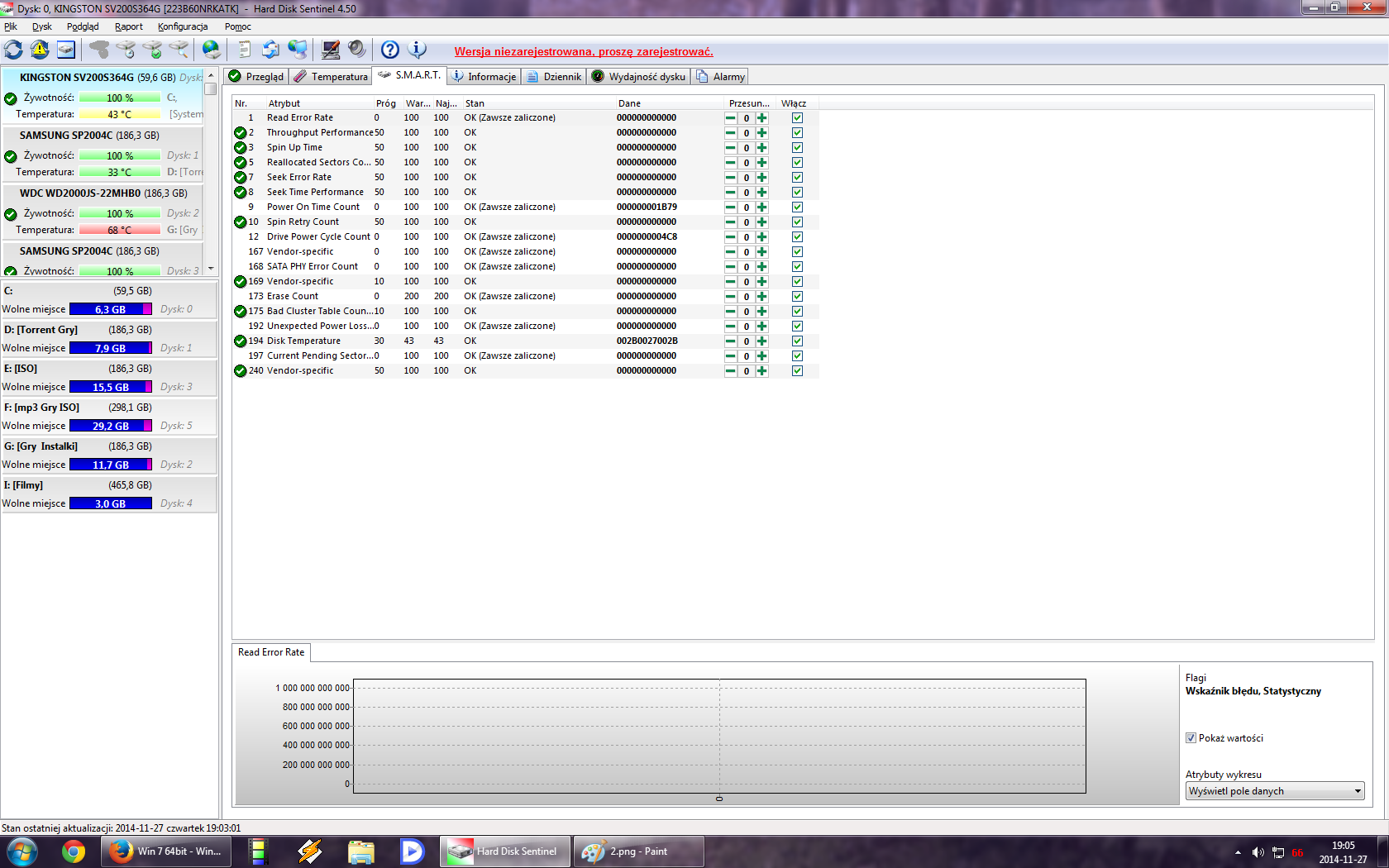

    Wyłącz 3RVX,P17RunE - co masz w zakładce Usługi? Wklej smart dysku.

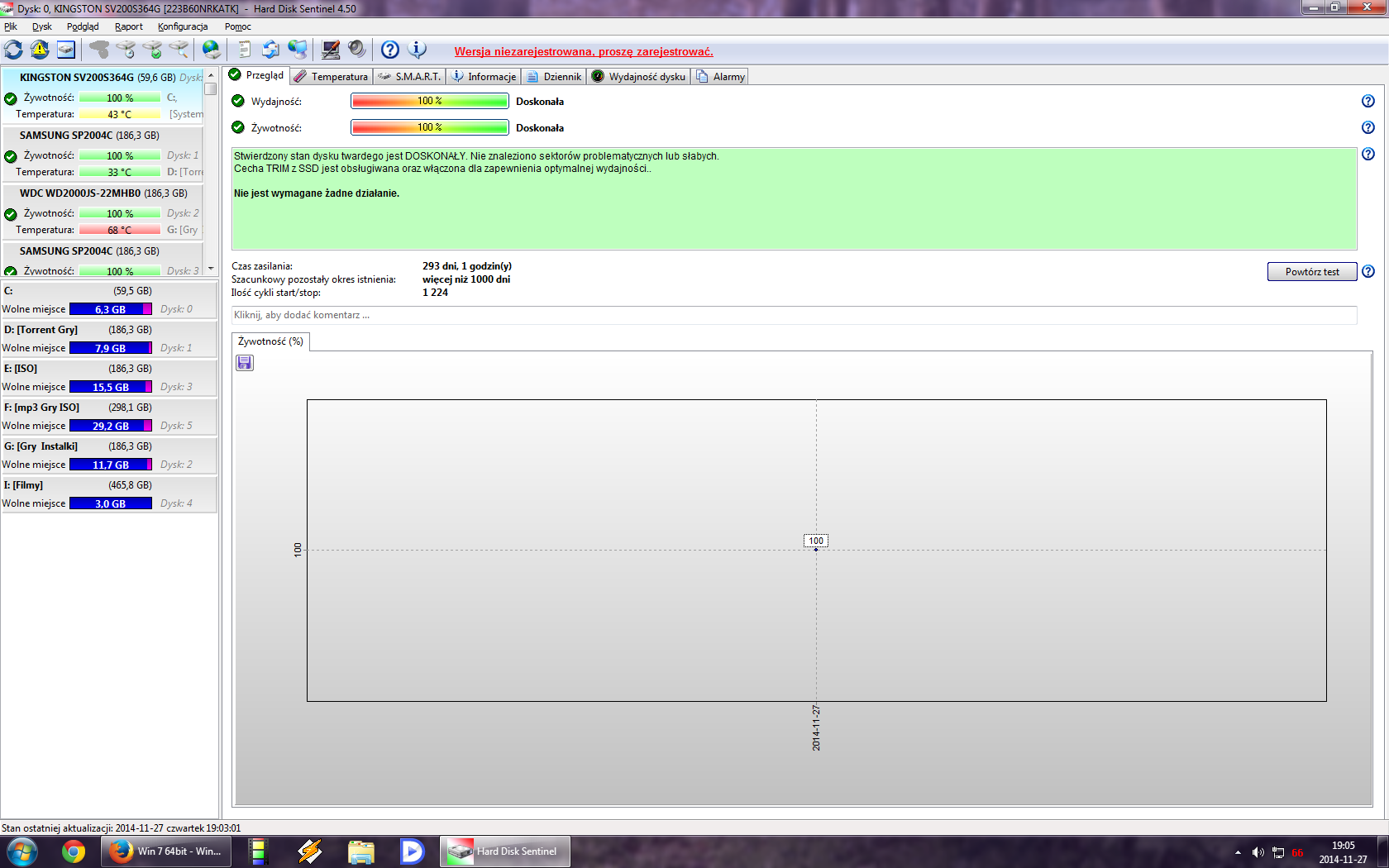

    Witam oto screeny z programu:
    Win 7 64bit - Windows 7 64bit bardzo długo się uruchamia. Win 7 64bit - Windows 7 64bit bardzo długo się uruchamia.
    3RVX,P17RunE <-- to mój program do obsługi regulacji dźwięku wyłączenie go nic nie zmienia. Zajmuje on 21kb.

    Wejdź w CCleanera ->Narzędzia ->Autostart i wklej wszystko co masz w autostarcie. W pierwszym poście za dużo nie widać. Jak masz 30 aplikacji na rozruch to musi to potrwać.

    Odłącz zbędne dyski i sprawdź , czy nastąpi jakaś zmiana. Nie podoba mi się temperatura dysku WD, systemowy też ma trochę za ciepło.

    Wklejam screen z Autostart:

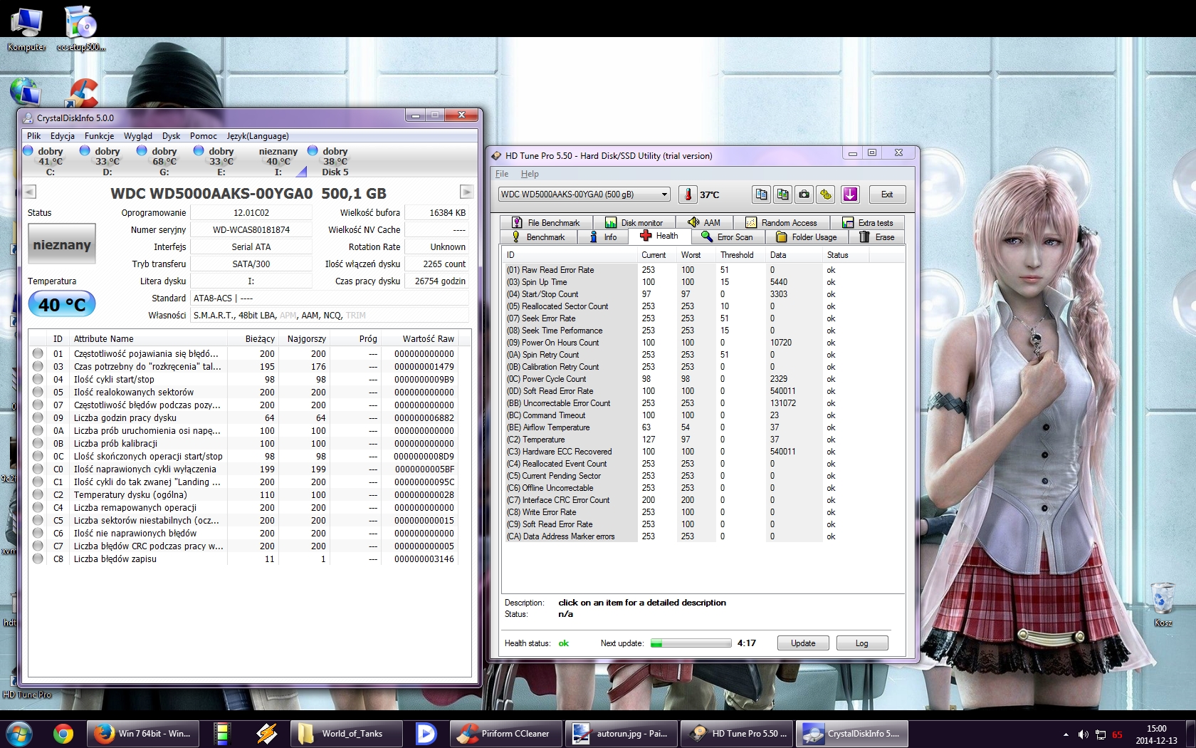

    Wydaje mi się iż dysk WD 500GB jest uszkodzony. Podczas pracy, jak to by nazwać stuka głowicami tak jakby się ponownie uruchamiał tyle że talerze kręcą się nadal.
    Nie wiem jak to dokładnie opisać ale każdy dysk podczas rozruchu po rozpędzeniu talerzy tak charakterystycznie terkocze przez dwie sekundy. To ten dysk tak robi sobie co jakiś czas w czasie normalnej pracy.
    Nie było tego wcześniej, więc nasuwa się następne pytanie czy ten dysk Umiera ?
    Dodaje screen SMART:

    Ten sam dysk i różne SMARTy? Poza tym zainteresuj się tym, czemu twój inny dysk osiąga 68 stopni :?: , bo za chwilę będzie uszkodzony od takiej temperatury.
  • #14 14218789
    RsNeo
    Poziom 19  
    Posty: 541
    Pomógł: 27
    Ocena: 108
    Dysk G ten który ma 68stC to bardzo stary WDC 200GB ma on już ponad 40tyś godzin pracy i ma uszkodzony czujnik temperatury. Od razu po starcie czujnik wskazuje 60stC a dysk jest zimny.
    A co do tego dysku ze stukającymi głowicami możesz napisać coś więcej ?
    Wykonać jakiś test ? Jest to 500GB głównie filmy z mojego ślubu i zdjęcia rodzinne - szkoda było by je stracić.

    Jest i rozwiązanie. Dysk wdc 500gb AAKS umarł. Rozkręca się po czym zatrzymuje i tak już zostaje. Nie jest widziany przez Bios ani przez system. Za to windows uruchamia się już normalnie. Szkoda tylko tego dysku bo trzymałem na nim rodzinne zdjęcia. Jeżeli nikt więcej nie ma nic do dodania jutro zamknę temat.
