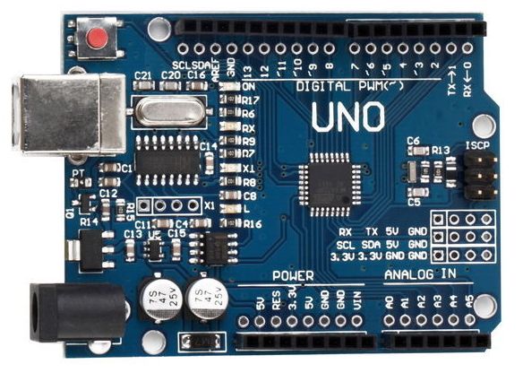

    Mianowicie ostatnio kupiłem klona Arduino Uno R3 i diodka ON i led13, czyli L, ciągle mi się świecą na czerwono. Nie powinny się one świecić ON na zielono i led 13 na żółto?

    Pewnie to ten klon ??
    Klon Arduino UNO R3 - diody ON i LED13 świecą na czerwono, zamiast na zielono/żółto
    Ja mam też takie klony UNO R3 i to raczej normalne. Mam ich kilka od nowości świeci ON i L na czerwono. Na tych klonach nie ma ani jednej diody zielonej. Załadowanie void setup() {} void loop() {} nic nie zmieni :)
    Dopiero jak wgrasz cokolwiek gdzie użyjesz instrukcji pinMode(13, OUTPUT); wtedy zgaśnie dioda L.

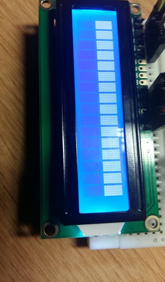

    Chodzi o wyświetlacz, sprawdzałem połączenie 101 razy, jest ok, korzystam z przykładowego kodu Blink z biblioteki LiquidCrystal, piny się zgadzają, a on ciągle wygląda tak jak obrazku. Kontrast się zmienia, dolny wiersz też zanika. Macie jakieś pomysły co może być nie tak ? Uszkodzony? poprawić lutowanie ?

    Tak na pierwszy rzut oka wydaje mi się, że nie masz przylutowanych goldpinów do płytki wyświetlacza co może wpływać na to, że gdzieś może nie być poprawnego połączenia z LCD. Ja bym zaczął od przylutowania golpinów i dopiero kombinował dalej.
    To co widać na na tym LCD to normalne jak się podłączy LCD do zasilania - taki stan początkowy. Dopiero potem jak się uda wysłać jakieś rozkazy do LCD to powinno się pojawić to co chcemy.

    Dobra, problem udało mi się rozwiązać, jak zawsze jakaś pierdoła, albo brak uwagi :D

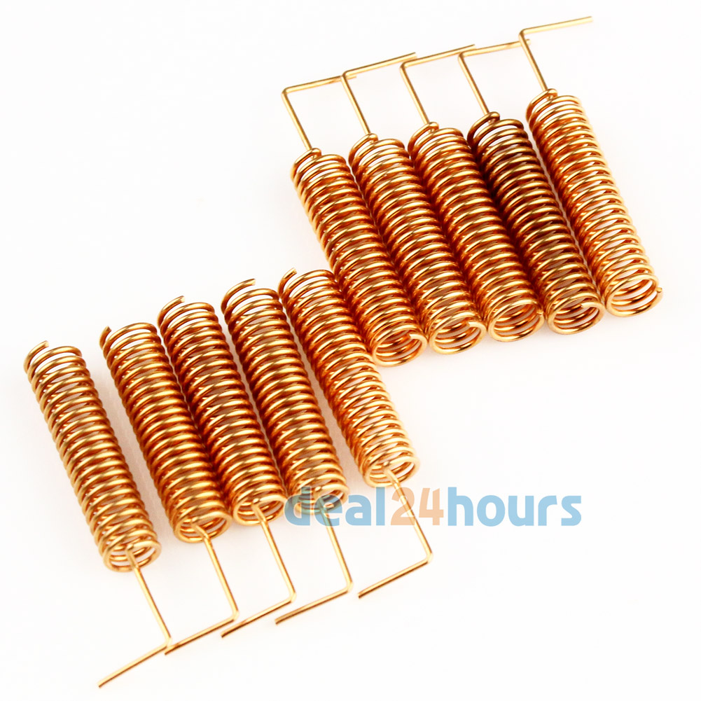

    Pewnie to wina za słabego zasięgu modułów przez ściany. Na ebayu są dedykowane antenki to podobnych modułów, które dają dodatkowe 2.2 dB cóś takiego np.: <ciach>
    Powinno to zwiększyć nieco zasięg.

    Dzięki wielkie, wykonałem samodzielnie antenę o długości 17,44cm i działa świetnie :D
