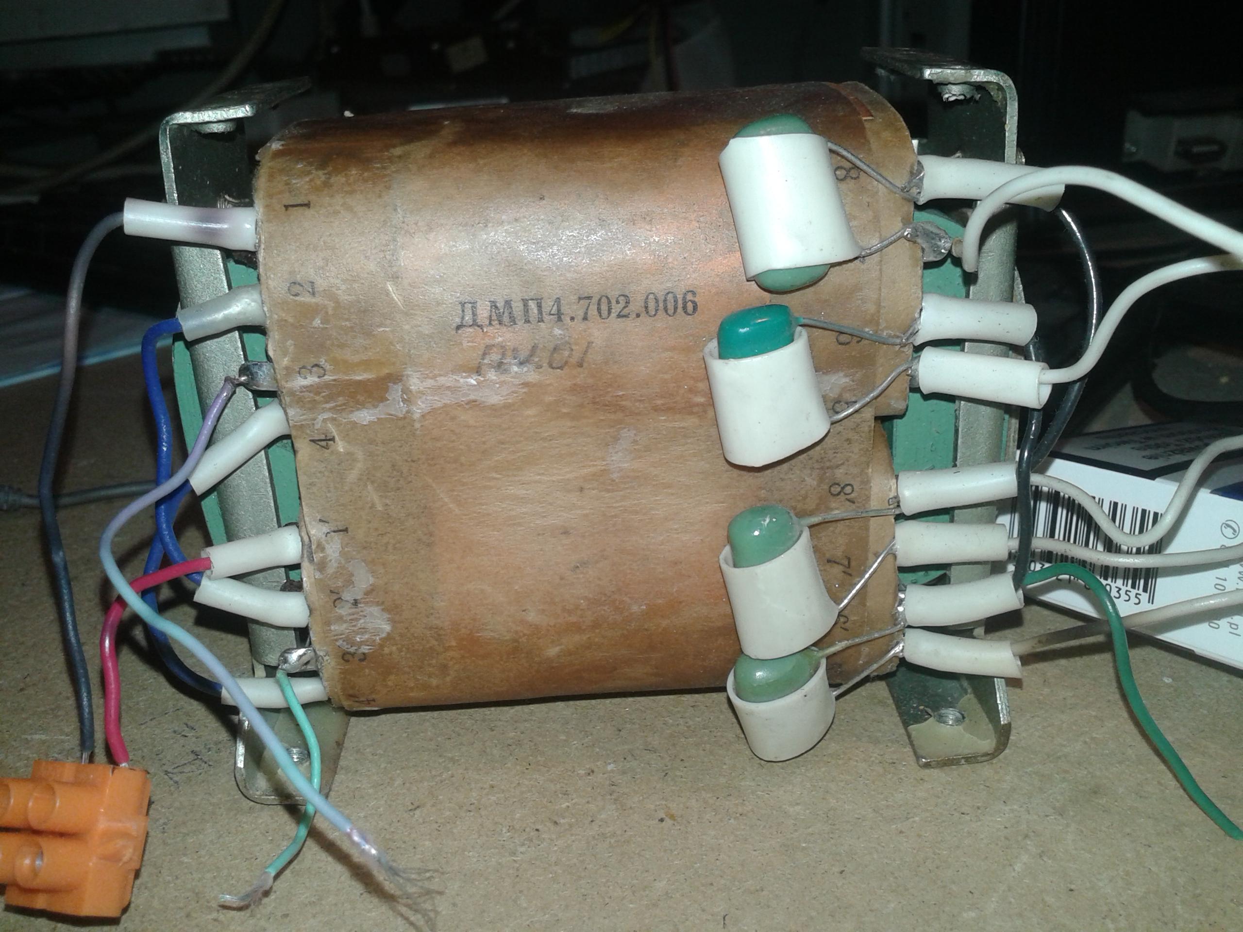

    stałem się posiadaczem takiego radzieckiego transformatora(foto)
    Radziecki transformator - parametry, schemat
    Z tego co wiem ,pochodzi on z Amfitona 25y-101c (lub kapsuły Gagarina).
    Czy ktoś mógłby podzielić się jakąś wiedzą odnośnie jego parametrów, ew.nakierować na jakiś choćby schemat podobnego transf. . Fahofcem nie jestem, a nie chciałbym zepsuć na starcie.Pozdrawiam.

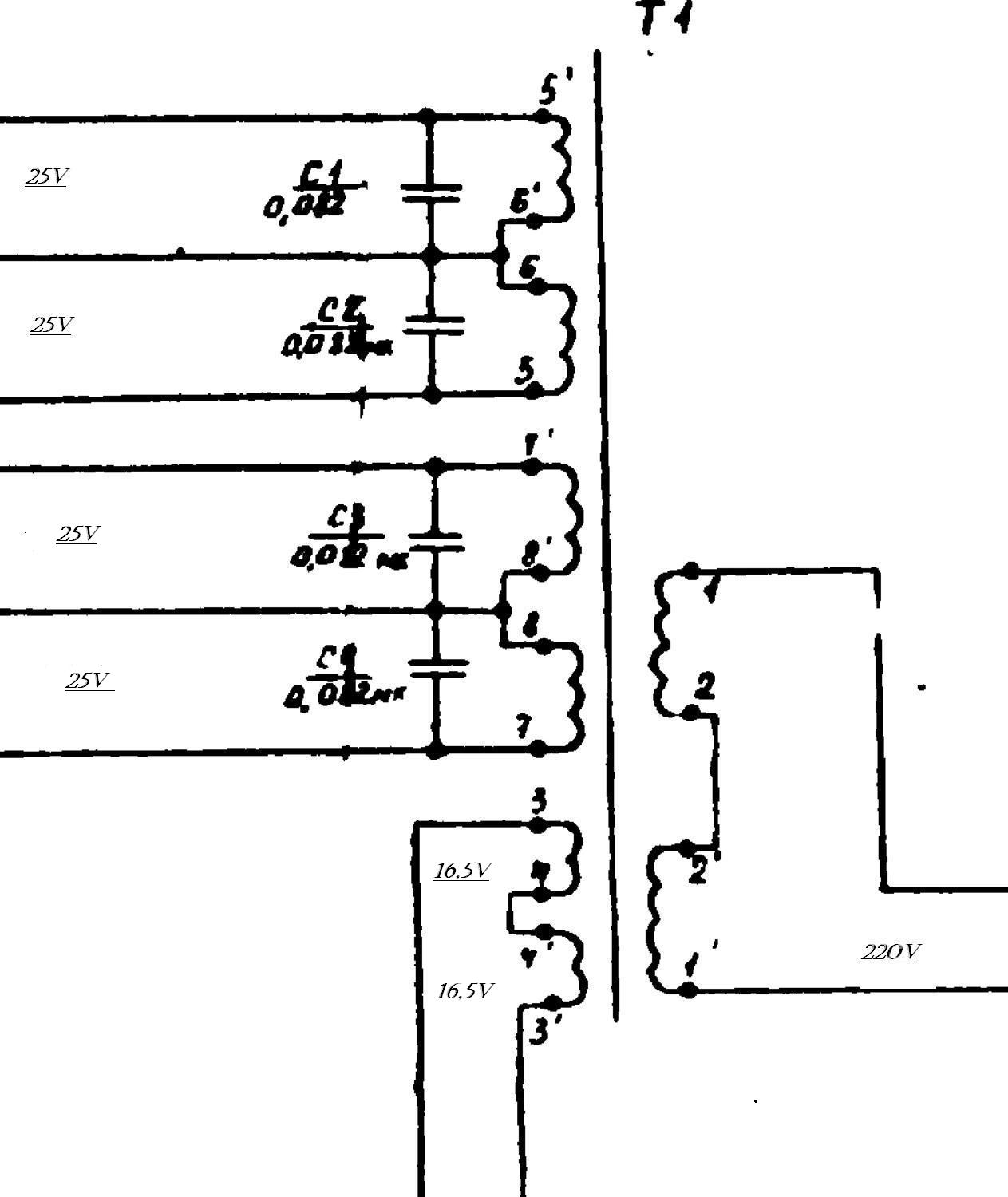

    Na zdjęciu schemat transformatora. Wtórne uzw. 4х25V ( wypr. 5"-6", 5-6, 7"-8", 7-8 ) i 2х16, 5V ( wypr. 3-4, 3"-4" ). Napięcie wskazane bez obciążenia. Uwzględniając, co w ZSRR napięcie sieci 220V, a we współczesnej Polsce 230V napięcia wtórnych uzw. może być trochę więcej. Radziecki transformator - parametry, schemat Jeśli powstaną pytania- zawiadom.
