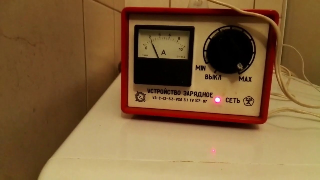

    Mam transformator z starego Rosyjskiego prostownika o najprawdopodobniej podanym modelu. Został mi tylko transformator bo ktoś rozebrał taki prostownik i wyrzucił resztę chcę zrobić prostownik więc chciałbym wiedzieć jak poukładane są tu odczepy i gdziw w ogóle jest uzwojenie pierwotne jest to dla mnie zagadka. Potrzebuję jego schematu
    Schemat i odczepy transformatora v3-c-12-6,3 z rosyjskiego prostownika
    A to najprawdopodobniej ten sam model

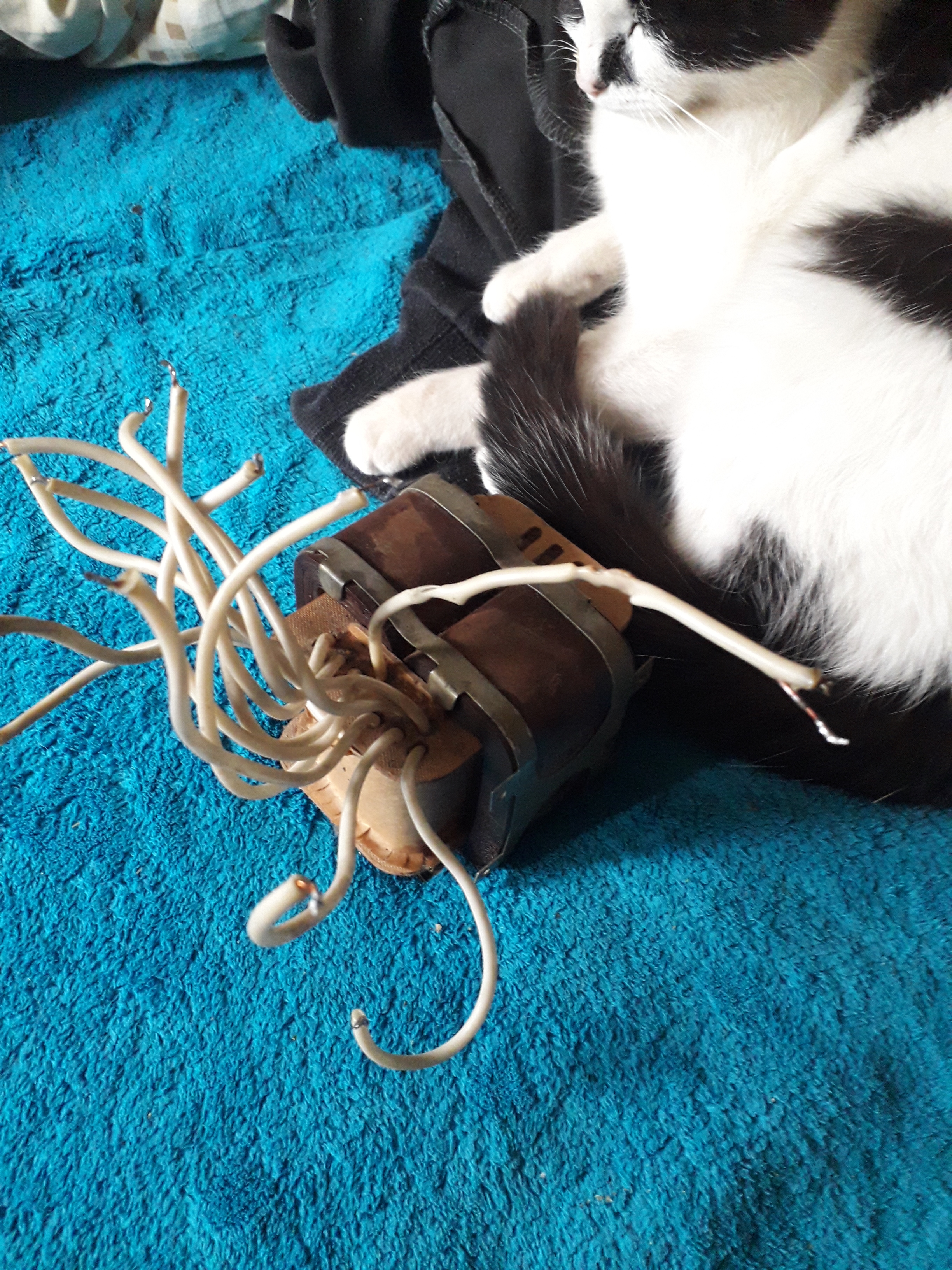

    #2 17845463
    stanislaw1954
    Posty: 15224
    Pomógł: 2009
    Ocena: 4654
    Na początek omomierz do ręki i ustalić , pomierzyć uzwojenia. Podpowiem, że uzwojenie pierwotne ma większą oporność i prawdopodobnie wiele odczepów, sądząc po zdjęciu wyglądu prostownika, Uzwojenie wtórne może, ale nie musi mieć odczepy( to do ustalenia).

  • #4 17845509
    lol you
    Posty: 70
    Pomógł: 3
    Ocena: 3
    to transformator z 1 uzwojeniem wtórnym (to te 2 grube kable) i 1 uzwojeniem pierwotnym, pierwotne ma 9 odczepów (kable pojedyncze to to ich zakończenia a podwójne to ich odczepy) to było takie Schemat i odczepy transformatora v3-c-12-6,3 z rosyjskiego prostownika
