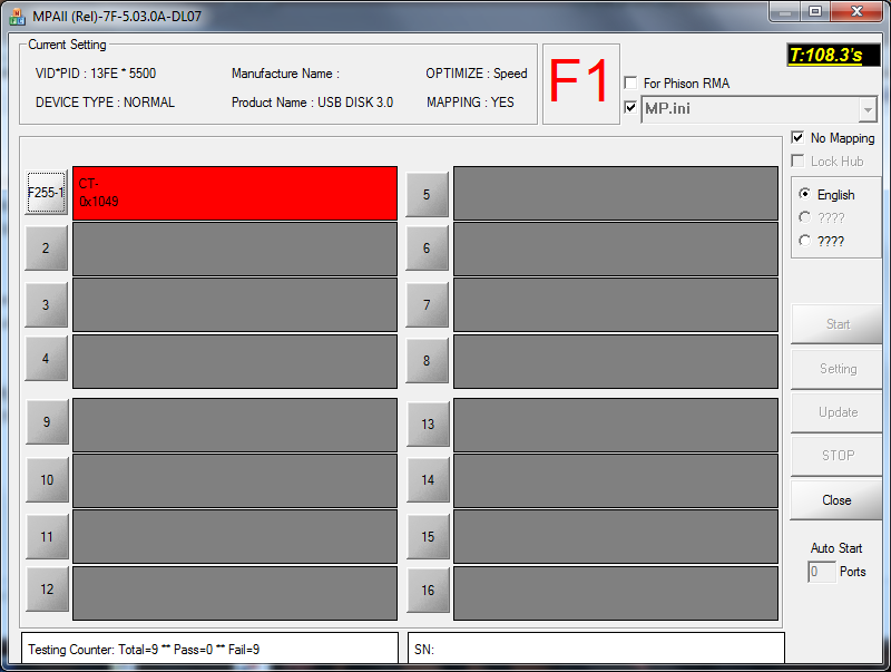

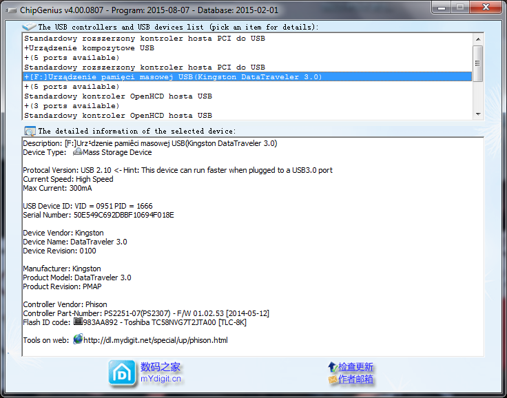

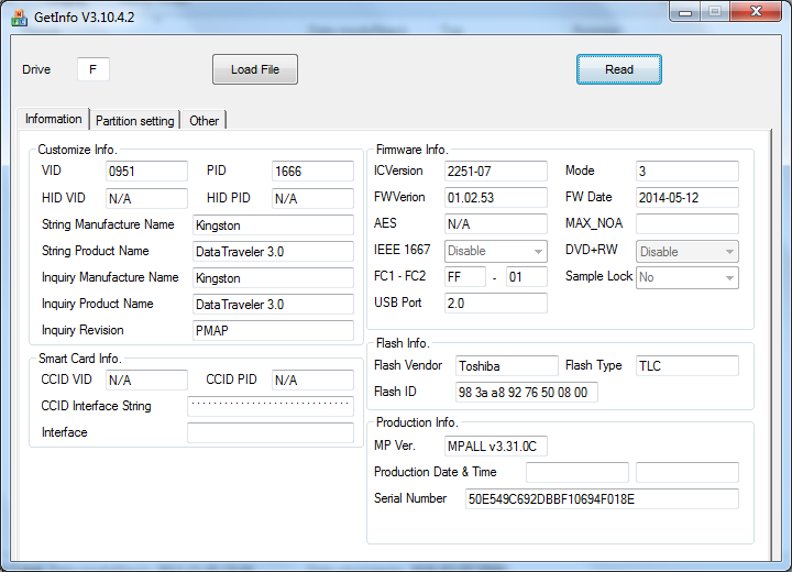

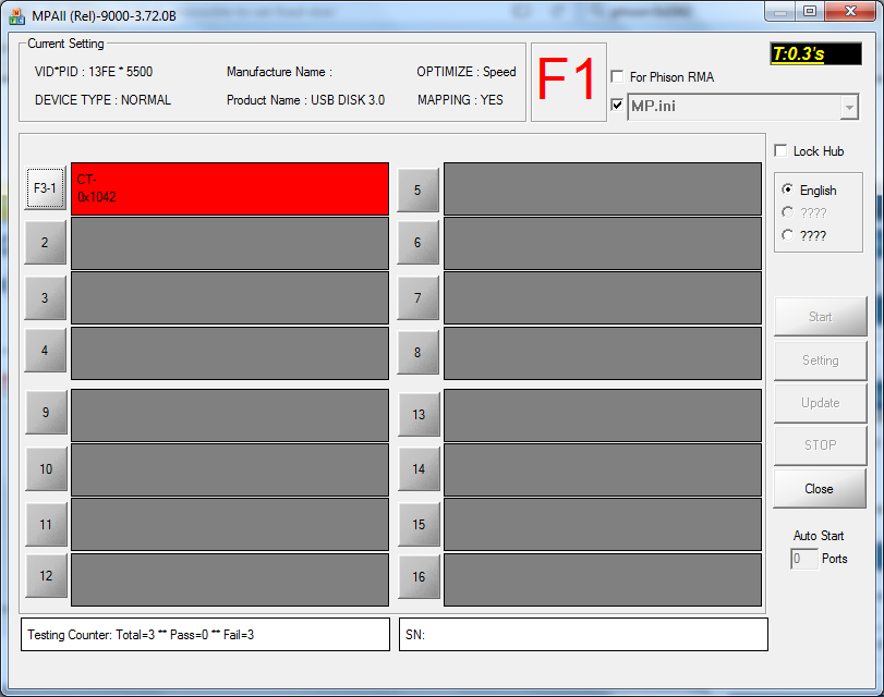

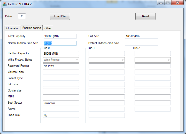

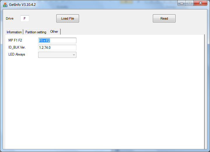

✨ Użytkownik zgłasza problem z pendrive'em Kingston DT SE9 G2 USB 3.0 32GB, który po podłączeniu do systemu wymusza formatowanie, ale nie może go ukończyć z powodu komunikatu o zabezpieczeniu przed zapisem. W odpowiedziach sugerowane są różne metody reanimacji, w tym użycie narzędzi takich jak USB Oblivion, HP USB Disk Storage Format Tool, USB Format Tool oraz Hard Disk Low Level Format Tool. Użytkownik sprawdził pendrive'a na innym sprzęcie oraz pod systemem Windows 7, a także dostarczył szczegółowe informacje o kontrolerze i pamięci. W dyskusji pojawiają się również wątpliwości co do autentyczności urządzenia oraz nadzieje na jego naprawę.
