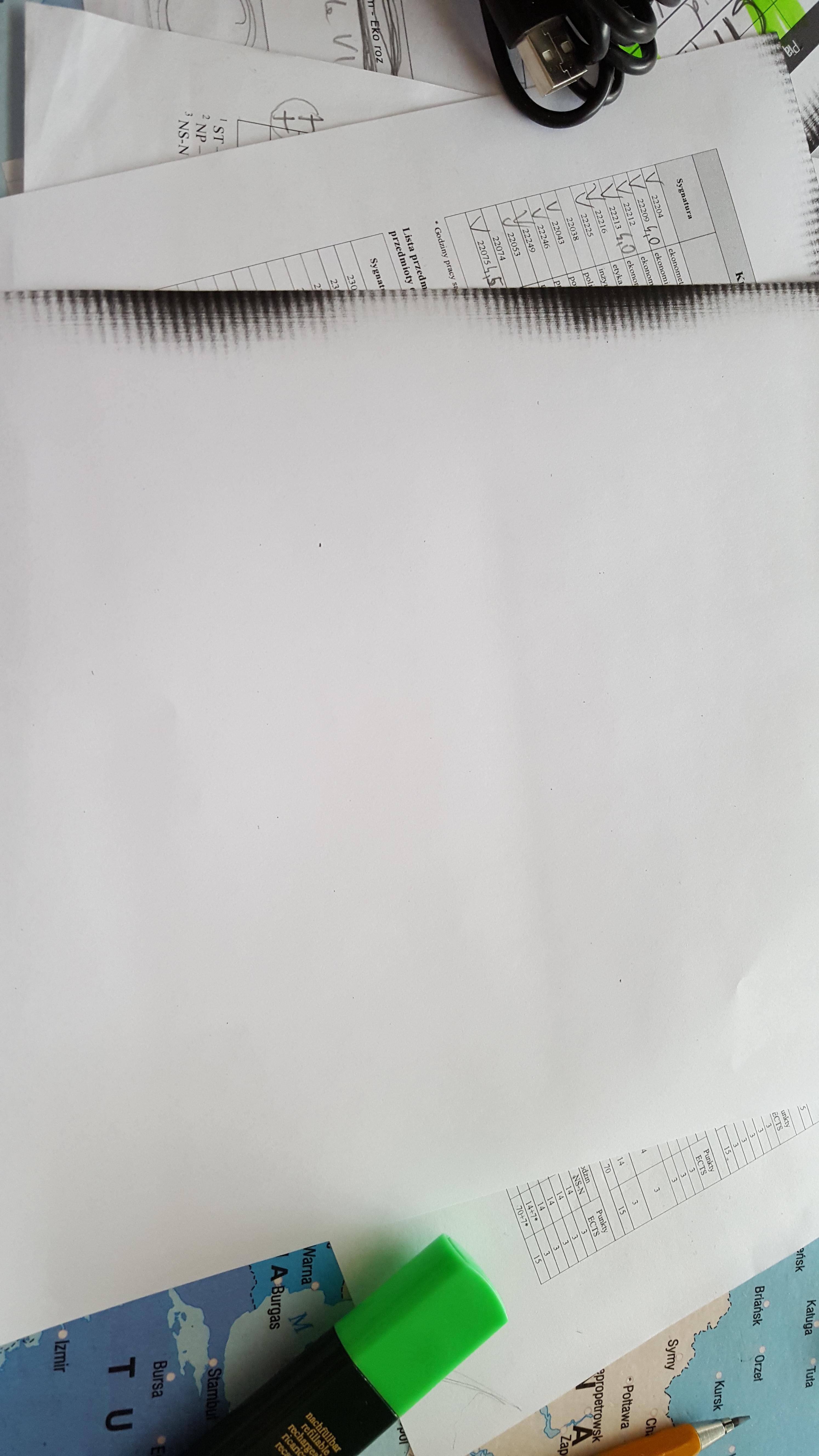

    od niedawna moja drukarka zostawia ślad po jednej stronie papieru. Proszę o pomoc w rozwiązaniu problemu.

    Jak wyjmiesz bęben to obejrzyj powłokę bębna na pewno do wymiany Bęben jest na 25k kopii

    Bęben do wymiany moduł, lub ewentualnie regeneracja. Jeżeli był to startowy to może być problem z regeneracja, brak miejsca na chip.

    Tylko bęben nie ma nawet 5k przebiegu.

    Masz go od nowości, czy regenerowany przez wymianę chipa?

    Zamiennik od nowośći

    Czyli ktoś nie wymienił rury bębna tylko sam chip. Oddaj go na reklamacje.
