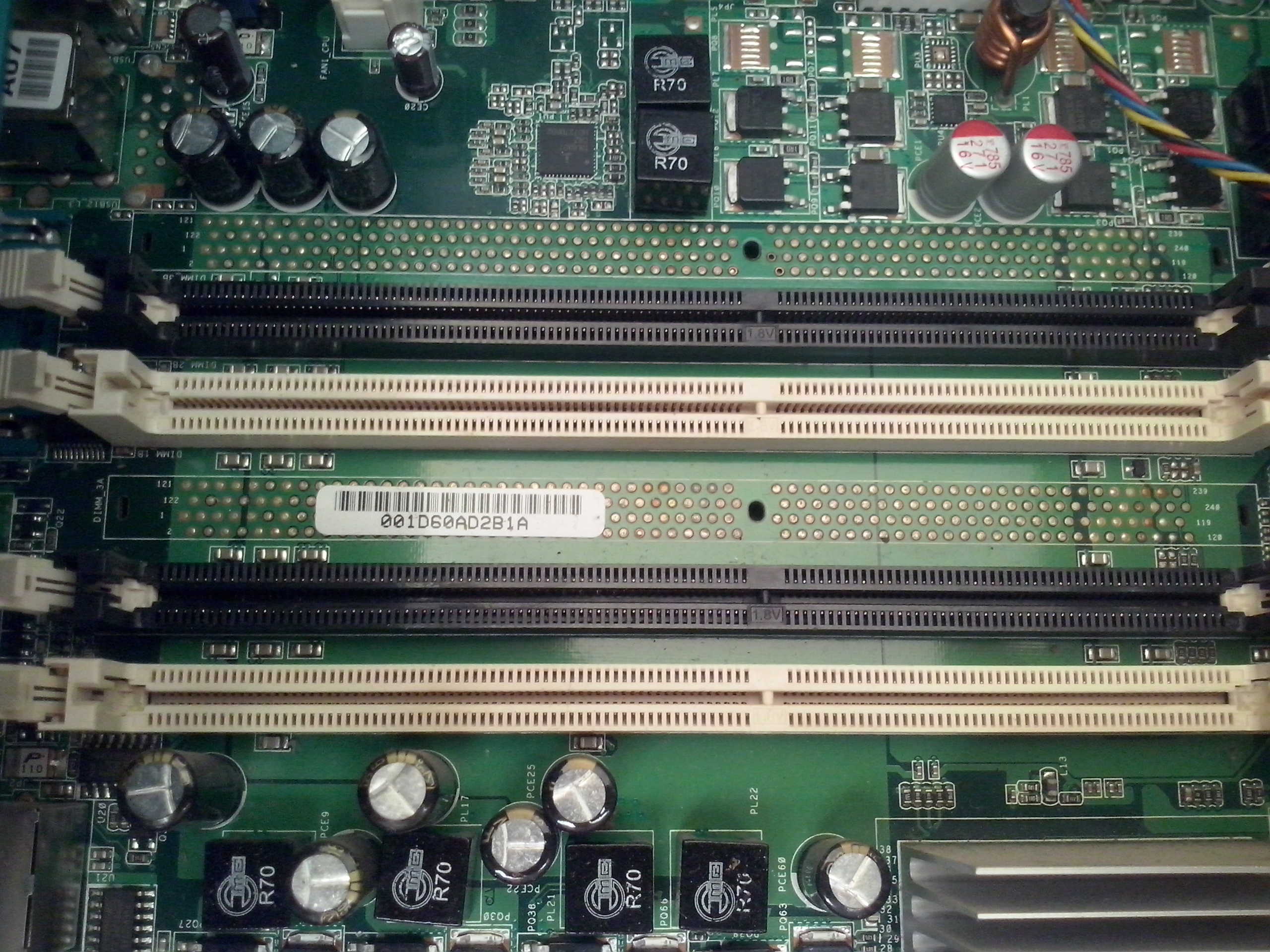

    Witam serdecznie , zakupiłem ostatnio Serwer Primergy Econel-200-S2 .
    Serwer był bez pamięci Ram . Pomyślałem że to nie problem i dokupiłem kostki DDR 2 ECC bo takie serwer potrzebuje , ku mojemu zdziwieniu kostkę nie dało się umieścić w gniazdach . Powód był bardzo prosty , pamięci posiadają w innym miejscu wycięcia . Dla porównania przymierzyłem do zwykłych ramów DDR 2 bez korekty .Wycięcie jest w tym samym miejscu . Czyli płyta w tym serwerze posiada inny rodzaj ramów (DDR 2 ) . Pytanie , czy ktoś z was spotkał się z czymś takim . Bardzo proszę o odpowiedz .

    Zapomniałem dodać że porty posiadają 240 pinów . Zgodne z DDR2 .

    Dziwne, ale "mierząc" za pomocą Photoshopa, wyszło mi, że tam wchodzą
    EDIT:
    (bardziej) DDR3, DDR2 - zupełnie nie.
    Skąd ta wiedza? Podaj link/źródło.

    Zapomniał Pan o drobiazgu w postaci tego, że mają to być moduły FBDIMM*.
    Choćby tu: https://en.wikipedia.org/wiki/Fully_Buffered_DIMM więcej (wraz z ilustracją dot. "wcięcia").
    *Np.: http://www.mrmemory.co.uk/memory-ram-upgrades/fujitsu-siemens/primergy/econel-200-s2

    Udało się rozwiązać zagadkę. Serwer działa ja trzeba . Matuzalem bardzo dziękuję za pomoc.
