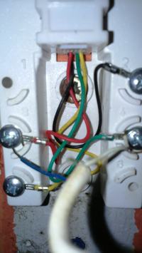

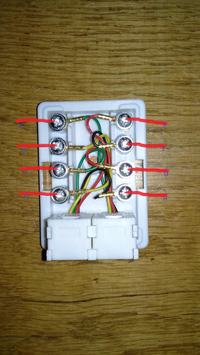

    Witam. Nie wiem jak podłączyć podwójne gniazdo telefoniczne jak by mi ktoś z forumowiczów podpowiedział był bym wdzięczny. Ja bym to podłączył niebieski razem z dwoma czerwonymi (E oraz G ) a biały razem zielonymi ( A oraz C ) i teraz pytanie czy dobrze kombinuje ? Do jednego gniazda ma być podpięty router a do drugiego telefon .

    Podłącz tak żeby zasilane były dwa środkowe styki w gniazdkach,czy niebieski będzie z tej czy tamtej strony nie ma to większego znaczenia.jak podłączysz tak jak napisałeś będzie O.K.

    Tak, dwa czerwone w podwójnym gniazdku pod jedną śrubkę i połączyć z niebieskim przewodem wyjściowym. Analogicznie dwa zielone też razem i do białego wejściowego.

    Domyślasz się oczywiście, że telefon powinien być podłączony "przez" filtr?
    Pytam, bo jest to logiczne, ale nie dla wszystkich :D

    A tak na marginesie to do czego resztę tych przewodów w gniazdku skoro wykorzystuje się tylko dwa czerwony i zielony a co do filtra to są lepsze i gorsze czy nie ma znaczenia?

    Są urządzenia (telefony), które pracują na dwóch parach.

    Lub inny standard np. w Niemczech stosuje się inne piny w gniazdku i wtedy podłącza się sygnał na przewodach (najczęściej) żółtym i czarnym.

    W gniazdku jest więcej żył miedzy innymi żeby można było podłączyć dodatkowy dzwonek , zamontowany w innym miejscu niż telefon.
