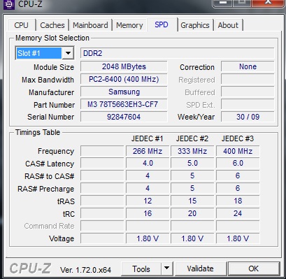

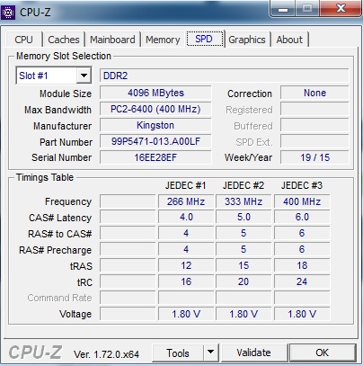

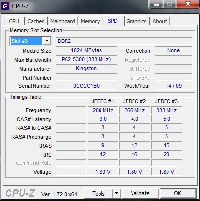

    Zakładka SPD w CPU-Z.
    Daj zakładkę SPD dla każdej kości i zakładkę Memory dla każdego układu kości.

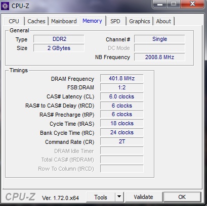

    kongier132
    Poziom 8  
    Posty: 7

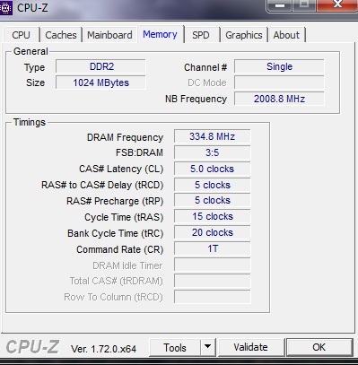

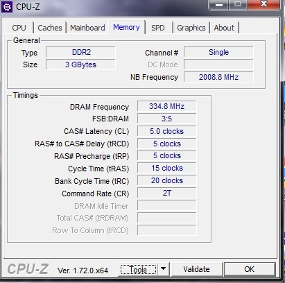

    PC - Dziwne zachowanie po wymianie procesora i dołożeniu RAM. PC - Dziwne zachowanie po wymianie procesora i dołożeniu RAM. PC - Dziwne zachowanie po wymianie procesora i dołożeniu RAM.
    Dopiero teraz zauważyłem, że 2GB jest od Samsunga, naklejka jest zdarta i bylem święcie przekonany, że to Kingston. Ok, czyli w takim razie da się to jakoś ustawić czy muszę kupić drugą kość 4GB od Kingstona?
    I dlaczego 2x1GB nie działa w trybie dual-chanel?

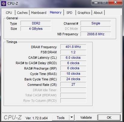

    Zaraz wstawię zakładkę Memory:
    PC - Dziwne zachowanie po wymianie procesora i dołożeniu RAM. PC - Dziwne zachowanie po wymianie procesora i dołożeniu RAM. PC - Dziwne zachowanie po wymianie procesora i dołożeniu RAM. PC - Dziwne zachowanie po wymianie procesora i dołożeniu RAM.
    Ok, na obrazku gdzie jest 3GB RAM jest połączenie 1+2.

    Żeby 2x1GB działały w dualu to według instrukcji obsługi muszą być obie w żółtych lub czerwonych slotach. A pozostałe sloty puste. Jeśli w takim układzie też nie działają w dualu to pewnie nie są identyczne (nie podałeś screena dla obu 1GB kości).
    Na dual i tak szans nie ma więc spróbuj wcisnąć 4GB kość do żółtego slotu bliżej procesora i 2GB kość do czerwonego slotu bliżej procesora. Te 1GB sobie daruj bo są wolniejsze i tylko całość spowolnią.
    Tak w ogóle to dziwnie ma te kanały ułożone. No ale tak jest w instrukcji obsługi to tak musi być.
