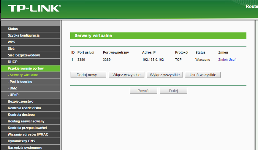

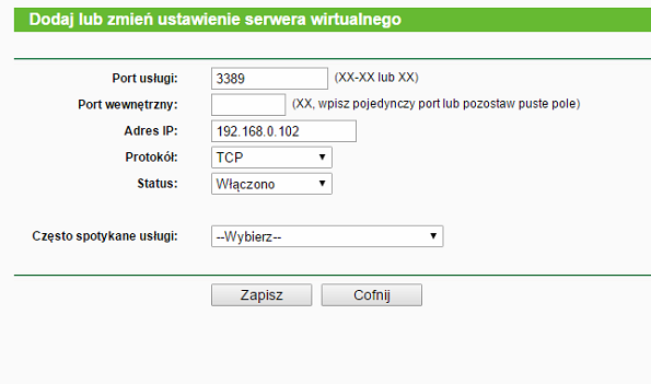

    Przekierowanie portów ustawione następująco:
    Port usługi: 3389
    Port wewnętrzny:
    Adres IP: 192.168.0.102
    Protokół: TCP
    Status: Włączony

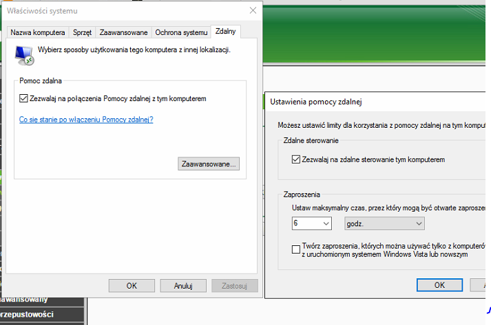

    Szukaj przyczyn w firewall-u systemowym lub programie antywirusowym.
  • #5 15456982
    kakrawiec92
    Poziom 8  
    Posty: 12
    Firewall i defender wyłączone

    Lokalnie masz dostęp do zdalnego pulpitu na tej 10-tce?
  • #9 15457029
    kakrawiec92
    Poziom 8  
    Posty: 12
    No niestety nie mam jak tego sprawdzić lokalnie.

  • #13 15457145
  • #14 15457216
    kakrawiec92
    Poziom 8  
    Posty: 12
    TP-LINK TL-WR841N - Konfiguracja zdalnego pulpitu Windows 10 przez VECTRA TP-LINK TL-WR841N - Konfiguracja zdalnego pulpitu Windows 10 przez VECTRA TP-LINK TL-WR841N - Konfiguracja zdalnego pulpitu Windows 10 przez VECTRA
    W tym momencie jest to tak ustawione.
    Mam usunąć całe przekierowanie? To gdzie ma być skonfigurowany port?
