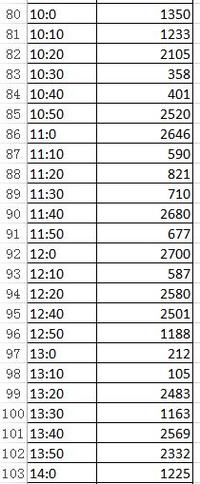

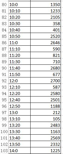

    Ja na razie wstrzymuję się przed zakupem LK bo jeśli dogadam się z kitajcami będę miał LK w inwerterze tylko zamiast wysyłać statystyki on line, będzie wychodził 1 mail ze statystykami z całego dnia w interwałach 10 min:
    Tak by to miało wyglądać:
    Dobór panelu 285 Wp do SUNTECH HyPro STP285S-20/Web w połączeniu szeregowym

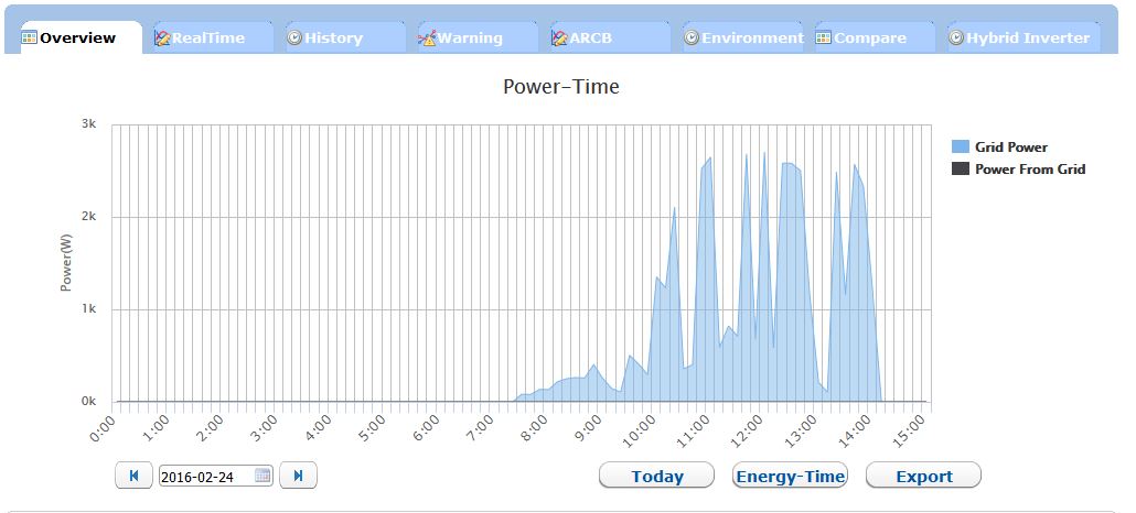

    A z taką paczką przesłaną mailem, raz na dobę pvmonitor powinien łyknąć. Oczywiście temat do dogadania z adminami. Ale będą gotowe dane będę poruszał ten temat bo na chwilę obecną głupotą jest że trzeba logować się na stronce aby wyświetlić statsy. Byłby jakiś bezpośredni link to skrypt może zaciągnąć to co widzimy na stronie goodwe tj:
    Odpowiadając na Twoje pytania mam od Krisa Goodwe GW 3000 NS, i też od niego 12 x suntech 275W mono. Więc DC jest przewymiarowane o 10% w stosunku do inwertera
    Piszę z kitajcami niejaki Jack Song, i huan.lu jeśli nie będą ogarniali tematu napiszę do tego co proponujesz.
