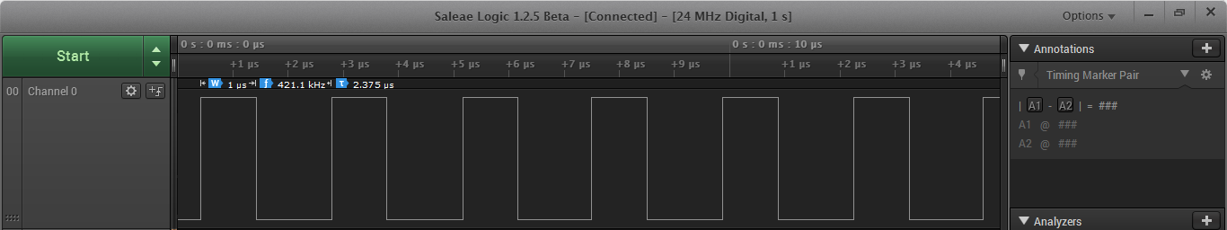

    Od paru dni borykam się z pewnym problemem. Mianowicie piszę obsługę czujnika ultradźwiękowego HC-SR04 na STM32F103C8. Doskonale zdaję sobie sprawę, że nie jest to trudne zadanie, jednakże posiadam ze względów projektowych tylko jeden Timer, aby wykonać to zadanie. Plan obsługi mniej więcej wygląda tak:
    - ustawiam PSC na 1uS,
    - włączam TIM4 i ustawiam GPIOC->BSRR (1 << 14),
    - sprawdzam, czy puls trwa 10uS,
    - następnie wyłączam TIM4, GPIOC->BRR (1 << 14) i resetuje CNT,
    - gdy następuje przerwanie od pinu ECHO czujnika, włączam ponownie TIM4 i czekam na następne przerwanie
    - zapisuje wartość CNT i powtarzam.
    Niby algorytm działania prosty. Jednakże po sprawdzeniu sygnału na analizatorze logicznym dostaję następujący przebieg czasowy:
    [STM32] [STM32][C] - Obsługa HC-SR04 na STM32F103C8 z jednym Timerem
    Za bardzo nie wygląda to dobrze. I tu kieruje moje pytanie, czy takie operacje są dozwolone na Cortexach?

    Zmiana preskalera wymaga updatu timera.
    Po update (EGR rejestr) wymagane zapewne jest wyczyszczenie flag.
    Pomiędzy Upadate i czyszczeniem flag trzeba wstawić jakiś dodatkowy odczyt.

    Owszem, aby zmienić PSC należy wyczyścić flagę, jednakże ustawiam to tylko raz.
    Eh, starałem się w miarę czytelnie przedstawić kod, przepraszam, jeżeli sprawia on trudność w odczycie. No tak zrobiłem, zrobiłem przerwanie od zbocza opadającego i narastającego, nie jest to za dobre rozwiązanie i raczej jest ono do poprawienia. Jednakże mam problem z triggerem, a mianowicie z wysłaniem pulsu. Kiedy resetuje CNT, cały TIM4 mi się sypie i nie może utrzymać mi wartości 10uS.
    Bo timer źle obsługujesz. Nie widzę nigdzie updatu po zmianie preskalera.
    Po to preskaler dla 10us?

    Przyznam się bez bicia, że ideę tego kodu zaczerpnąłem z jakiejś strony.
    @tadzik85: PSC 1uS, trochę bez sensu. I tak, zbyt powierzchownie wczytałem się w manuala i zapomniałem o update, błąd nowicjusza.
    @atom1477: Tak, masz rację widzę, to teraz, że jest to bez sensu. Najlepszym rozwiązaniem w takim razie byłoby użycie timera w trybie one pulse mode albo tak jak wspomniałeś PWM. Tylko, czy mogę zmienić zastosowanie timera w trakcie pracy? Tzn. najpierw używam go w trybie OPM, a następnie zmienia go w tryb IC. Może być to głupie pytanie, ale jak to się mówi, nie ma głupich pytań, są tylko głupie odpowiedzi.

    Dobrze wiedzieć, w takim razie spróbuję zmienić koncepcję mojego kodu. Dzięki wielkie za szybkie odpowiedzi. Czasami człowiek jak się zamota w swoich działaniach to sam sobie nie poradzi z ich rozwiązaniem ;)

    Zajrzyj do Elektroniki Praktycznej z lutego br. Parę rzeczy masz źle w kodzie. Do przyzwoitej obsługi potrzebujesz trzech kanałów jednego timera STM32, z czego jeden w trybie capture obu zboczy. żadnych innych przerwań ani opóźnień programowych nie trzeba. Timera nie trzeba zatrzymywać ani restartować - chodzi w ruchu ciągłym i sam inicjuje pomiary. Obsługa przerwania timera tylko sprawdza poprawność pomiaru i wylicza odległość.

    Hmm, pewnie ten sposób jest idealny do jednego czujnika, ale niestety, kiedy projektowałem płytkę do robota, stwierdziłem, że wystarczy mi jeden timer do obsługi trzech czujników. Niezbyt rozważne, mogłem użyć STM32 z serii F3, albo F4.

    Kosztem dokładności możesz zrobić to na jednym wspólnym 2-kanałowym timerze i przerwaniu EXTIi (oddzielnym dla każdego czujnika). Dwa kanały służyłyby do odmierzania czasu impulsu startowego i kasowania czujnika - wymuszenia kończenia pomiaru, a okres timera wyznaczałby cykl pomiarowy do kolejnego przeglądanai czujników.

    Odczyty z czujników są wejściami sieci neuronowych, tak więc wystarczy dokładność co do 1 cm, tak więc myślę, że skorzystam z twojej rady.
