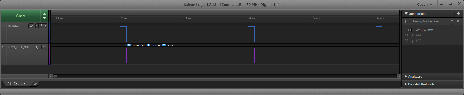

    Wydaje mi się, że nie dobrze zrozumiałeś co to jest One Pulse Mode, dlatego masz problem z konfiguracją
    W tym trybie nie ma konieczności wyłączenia timera poprzez:
    TIM2->CR1 &= ~TIM_CR1_CEN;
    bo on sam się wyłącza (przestaje liczyć) zgodnie z ustawieniami.
    Ja do tego zadania użyłbym trybu PWM i zrobił to jak w kodzie:
    Kod: C / C++
    Zaloguj się, aby zobaczyć kod
    W programie macham pinem DEBUG_PIN1 co 100 us, czynność powtarzam co 1ms - dla zobrazowania.
    Trygierzem jest komenda:
    TIM2->CR1 |= TIM_CR1_CEN;
    Przy okazji włączyłem PWM na wyjście i jak widać czasy się zgadzają.
    Oczywiście mój sposób nie jest jedyny, a na pewno nie najlepszy.
