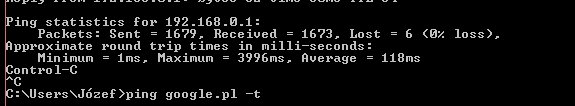

    Opisze w skrócie sytuację, przeniosłem ostatnio router w inne miejsce żeby w całym domu był w miarę równy zasięg. I wszystko przez jakieś dwa tygodnie działało pięknie. Następnie router zaliczył upadek z szafy na ziemie(ktoś zahaczył o kabel). Myślę sobie już wtedy, no to po routerze, ale o dziwo kompletnie nic się nie zmieniło wszystko działało pięknie przez kolejny tydzień. Niestety od tej niedzieli internet to katorga...od pięknego działania na 14mb/s do spadków nawet do 0,3mb/s. Dziś był u mnie serwisant z mojego internetu (radiowego). Coś niby pozmieniał przy antenie etc. No i po jego zmianach internet działał stabilnie ale przez max 3 godziny. Jednak zgodnie z jego poleceniem pingowałem sobie router bo uznał że jest w średnim miejscu i zakłócenia pewnie będą.(Chociaż nie sadzę bo jak wspominałem wszystko przedtem działało idealnie). A więc z pingów które wykonuje na moim lapku który jest piętro niżej niż router wynika, że ping oscyluje sobie w okolicy 1-2ms. Ale raz na jakiś czas zaczyna się wariacja skoków pingu nawet do 4000ms!
    Oto ss z pingowania routera:
    Netgear WNR 1000 - Koszmarne skoki pingu na routerze i spadki prędkości. Netgear WNR 1000 - Koszmarne skoki pingu na routerze i spadki prędkości.

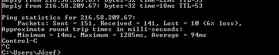

    Jak pinguje np google wychodzi coś takiego:
    Dodatkowo przeprowadziłem teraz test na laptopie siostry który leżał bezpośrednio obok routera na nim również ping wygląda podobnie cały czas w okolicach 1, jednak co jakiś czas zaczynają się skoki ale tutaj to osiągają max 130ms.

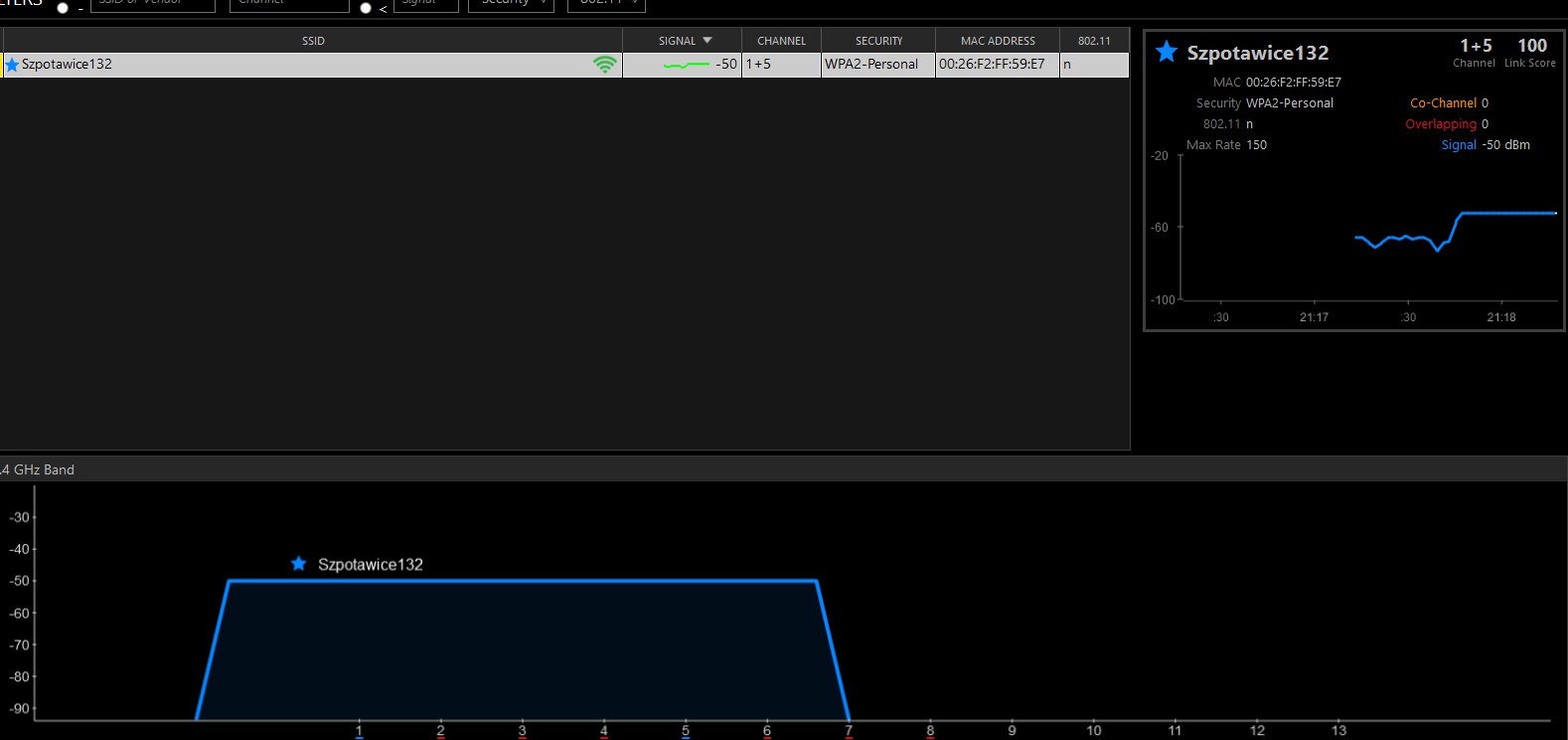

    Akurat w zakłócenia przez inne sieci wi-fi mocno wątpię, mieszkam w dużym domu i średnio do każdego sąsiada mam gdzieś po 30-40m. Po za tym używając inSSIDer program widzi tylko to:
    Router ma ustawione kanały na opcje automatyczną, może ustawić jakiś kanał na stałe? Sprawdzałem wczoraj również na kablu ping np na google i średnia wychodziła na poziomie 25ms...ale co ciekawe gdy dziś rano od około 8 do 9 pingowałem sobie router i google, to wszystko wyszło chyba dobrze, router czasem miał zawirowania ale średnia wyszła 4ms a na google średnia 28ms. Czyli jednak dostawca?

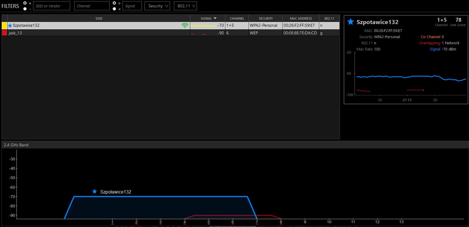

    Dzisiaj zupełnie przypadkiem odkryłem takie coś:
    Chwile tą drugą sieć widziałem i znowu znikła. Może to mieć jakiś wpływ na działanie?

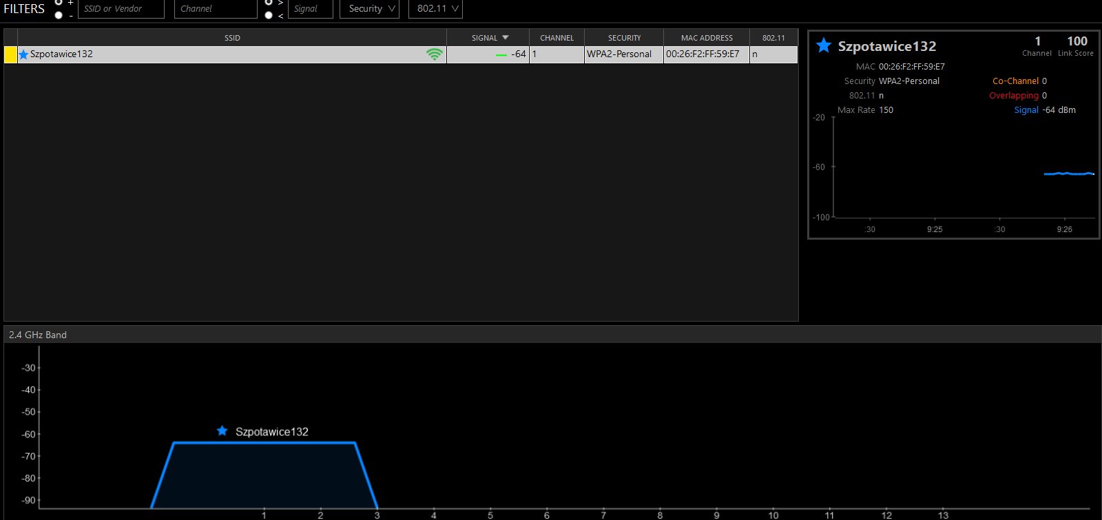

    Tutaj mam test jak laptop stał dosłownie metr od routera czy widać po zasięgu ze jest wyraźnie lepszy niż u mnie w pokoju?(np ten test z dwoma sieciami jest z mojego pokoju)
    Jeśli chodzi o inne urządzenia, router stoi w kuchni(jedyne miejsce żeby wszyscy w domu mieli zasięg) obok lodówki na szafkach. Co tam może go zakłócać tak nagle?(Tak wiem kuchenka mikrofalowa ale ona to jest uruchamiana raz na miesiąc) Działał dobrze przecież przez prawie miesiąc stojąc w tym samym miejscu.
