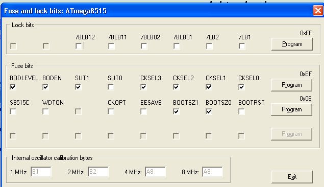

  • #7 1595818
    rafiks
    Posty: 425
    Ocena: 7
    Ustawilem tak jak na rysunku i nadal nic nie dziala z kwarcem. Nie rozpoznaje typu procesora.

    Ale jezeli wyzeruje bity cksel 3..1 a cksel na 1 to po odlaczeniu zew generatora wykrywa typ procesora, odczytuje niby z pamieci ale podczas zapisu wyswietla sie VERIFY ERROR AT ADDRESS (HIGH) BYTE IN FILE: 12 BYTE READ FF

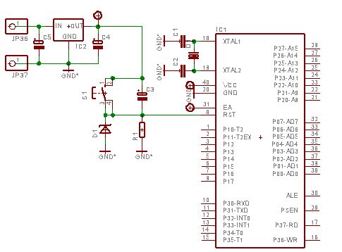

  • #10 1595858
    rafiks
    Posty: 425
    Ocena: 7
    Schemat jest ponizej (wyprowadzenia sa dokladnie takie same jak w 89c51).

  • #11 1595976
    tajwoj
    Posty: 559
    Pomógł: 106
    Ocena: 102
    Hej,
    Najpierw zrób obwód resetu. AVR resetuje się zerem.
    Pozdrowienia
    #12 1596096
    LordBlick
    Posty: 5438
    Pomógł: 549
    Ocena: 69
    No i kondensator i dioda na wyprowadzeniu resetu to bzdura, układ juz ma wbudowany Power On Reset. Wystarczy rezystor do Vcc (chociaż też nie jest on niezbedny - już jest wbudowany na poziomie 30-80kΩ. Ewentualny dodatkowy, o mniejszej rezystancji, przydaje się tylko w środowiskach zakłóconych - w celu zniwelowania zakłóceń wyłapywanych jak "antenka" przez wyprowadzenie /RESET) i przycisk do GND.
    A oto moje ustawienia w ISPprog-u :
    ISPprog z Atmega 8515 - brak odczytu po programowaniu Fuse i Lock bits
    Dla kwarców 8MHz i mniejszych CKOPT też można zaznaczyć - mniejszy pobór pradu i układ generuje niższy poziom zakłóceń. Szczegóły w notach katalogowych, które są jak Biblia dla programujących mikrokontrolery AVR. ;)
    Uwaga ! W tym programie niezaznaczenie Fusebitów oznacza ich zaprogramowanie.
