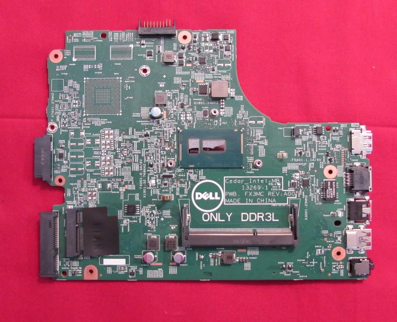

    Platforma jak na foto Link
    Cedar- Intel 13269-1 PWB FX3MC REV:A00
    Wistron Cedar 13269-1 * brak SM
    KBC NPCE285PA0dx
    Dell Inspiron 3543 - Wyłączenie cpu thermal throttling
    Datasheet procesora Link_ o registrach w tt

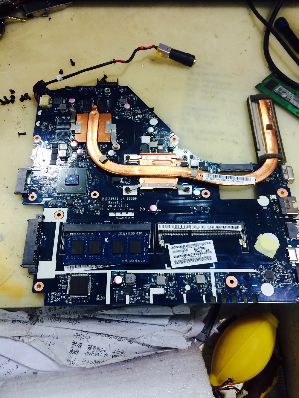

    CHIPS: SR23Y (Intel Core i5-5200U) Link + N15V-GW-S-A2
    oraz
    LA-B162P / Z5WAH / NB.MLB11.004 for Acer E5-571G EX2510G
    Acer Aspire V3-572G
    Acer Travelmate P256
    Acer Extensa EX2510G
    GPU chip N15V-GM-S-A2 NVIDIA GeForce
    CPU chip i5-4210U SR1EF
    P/N pcb / platform: Z5WAH LA-B162P Rev 1.0
    Podobnie
    Acer E1-570 compal Z5WE1 LA9535P
    SLJ8C
    intel i3
    nvidia 820m
    Jest wspólny układ chłodzenia dla cpu i grafiki gpu

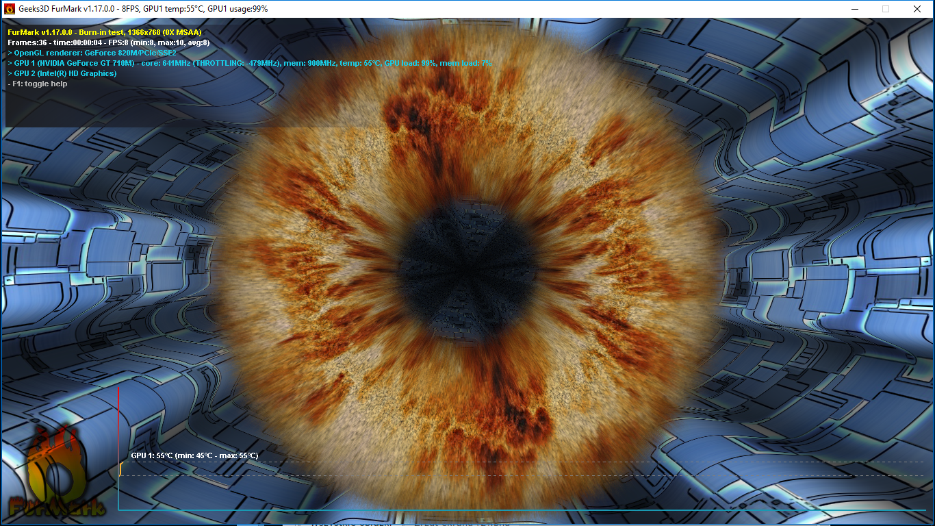

    hip424 napisał:
    Pomóżcie mi rozwiązać problem z tym throttlingiem gpu.
    Ten laptop po prostu nie nadaje się do bardziej wymagających gier. To raczej maszyna do biura. Konstrukcja nie jest przystosowana do odprowadzania odpowiedniej ilości ciepła i żadne ustawienia tego nie zmienią.
    Nic nie piszesz o temperaturach GPU, a to zapewne one powodują throttling.
    Pomogłem? Kup mi kawę.

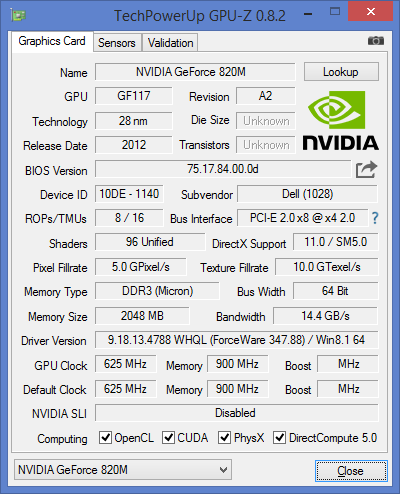

    z opracowania o Link_ inspiron-15-3543
    Podano temperatury procesora w trybie normal,stresie ,.. i widać że w duzym obciążeniu mnożnik procesora (multiplier, 5-27) ulega zmianie o połówę : z 25 > na 11.
    Co do grafiki 820M (chip GF117 (N15V-GM) (28-nm archtektura Fermi, +64-bit DDR3)czyli zoptymalizowany GF108 Fermi (np.GeForce GT 540M)) to ma ona funkcję GPU Boost 2.0, która pozwala na "podkręcenie" możliwośći karty> o ile system chłodzenia na to pozwala !!!
    - plus CUDA, Play, Optimus,

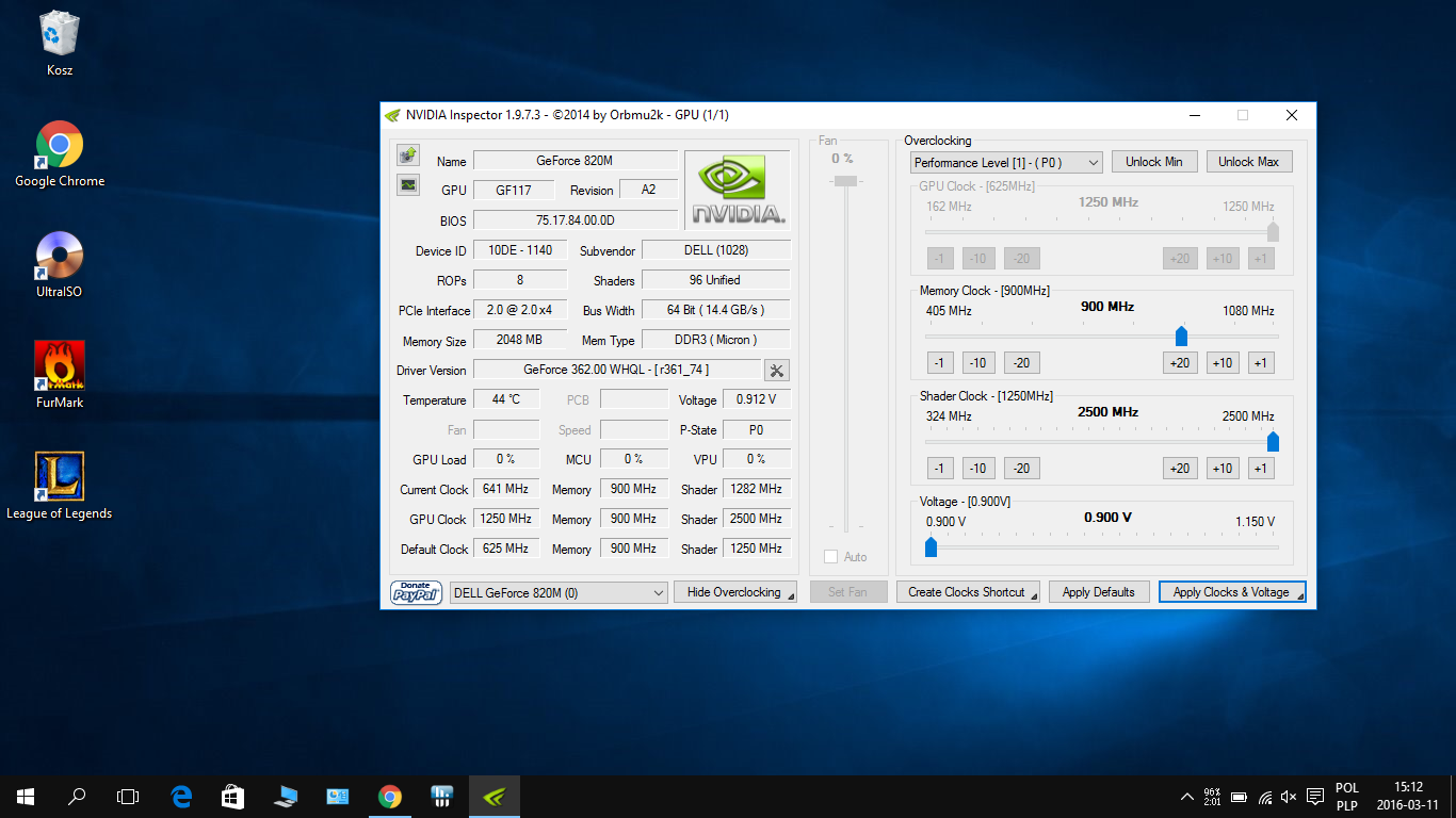

    Nic nie "kręciłeś z grafiką " np. NVIDIA Inspector
  • #13 15514125
    #14 15514238
    lisek
    Serwisant RTV
    Posty: 39807
    Pomógł: 6325
    Ocena: 6830
    Kręciłem karte programem nvidiaInspector.
    Ugotowałeś grafikę.
    Szukaj serwisu dla wymiany.

    hip424 napisał:
    karta w mocnym stresie max. 80*C
    - jakby miała 50 to nie byłoby problemu z throttlingiem.
    Nie po to producent zakłada sprzętowe zabezpieczenia, żeby dało się je łatwo ściągnąć - jakby tak było to po pierwsze nie sprzedawałyby się droższe modele, a po drugie pewnie w połowie sprzedanych musieliby na gwarancji kilka razy wymieniać płyty.
    W najlepszym przypadku musiałbyś zdekompilować, zmodyfikować i skompilować ponownie bios (chyba że znajdziesz moda), a w najgorszym ingerować w strukturę krzemu.
    Jeśli nawet zdejmiesz to zabezpieczenie - pewnie w max godzinę ubijesz GPU.
