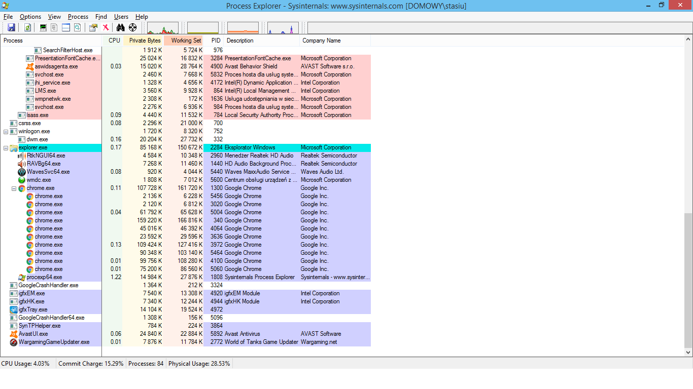

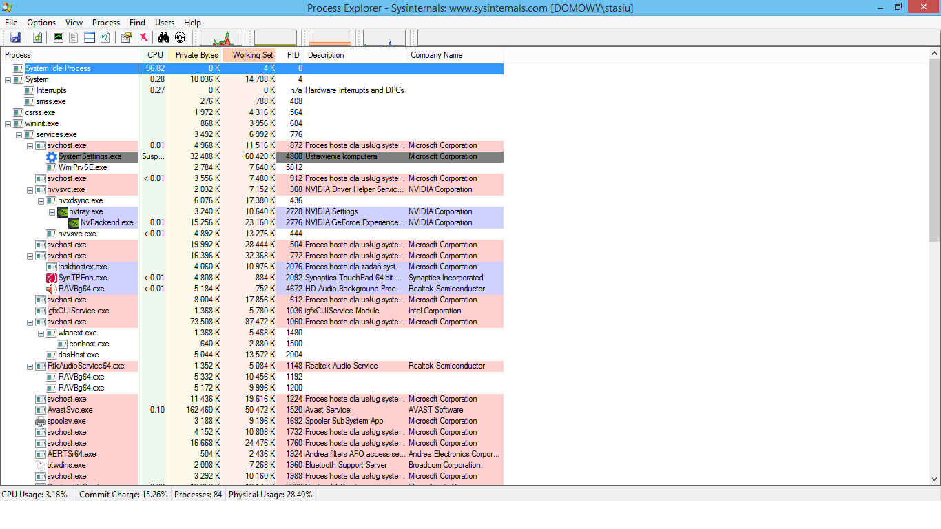

    Proszę o pomoc, wczoraj wszystko działało poprawnie, dzisiaj długie uruchamianie systemu, strony startowej, spadek FPS w grze z 45-50fps do 10-12fps!
    Zrobiłem scan adwcleanerem, privazerem i avastem, niestety bez rezultatu!
    Proszę poradźcie co robić?
    dane:
    Dell Inspiron 15 3543 i7-5500U 8GB 1TB
    seria 3000
    system Win. 8,1
    Procesor Intel® Core™ i7 5gen 5500U 2,4 - 3,0 GHz
    Grafika nVidia® GeForce 840M + Intel HD Graphics 5500
    Pamięć karty graficznej 2048 MB
  • #2 16489495
    Kasek21
    Posty: 45582
    Pomógł: 4971
    Ocena: 3530

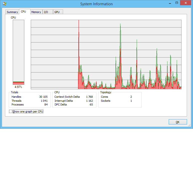

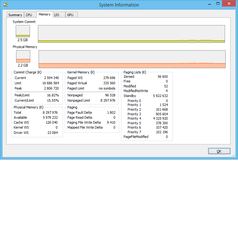

    Zamieść screen z programu Process Explorer.
  • #3 16489528
    sztani1
    Posty: 188
    Ocena: 11

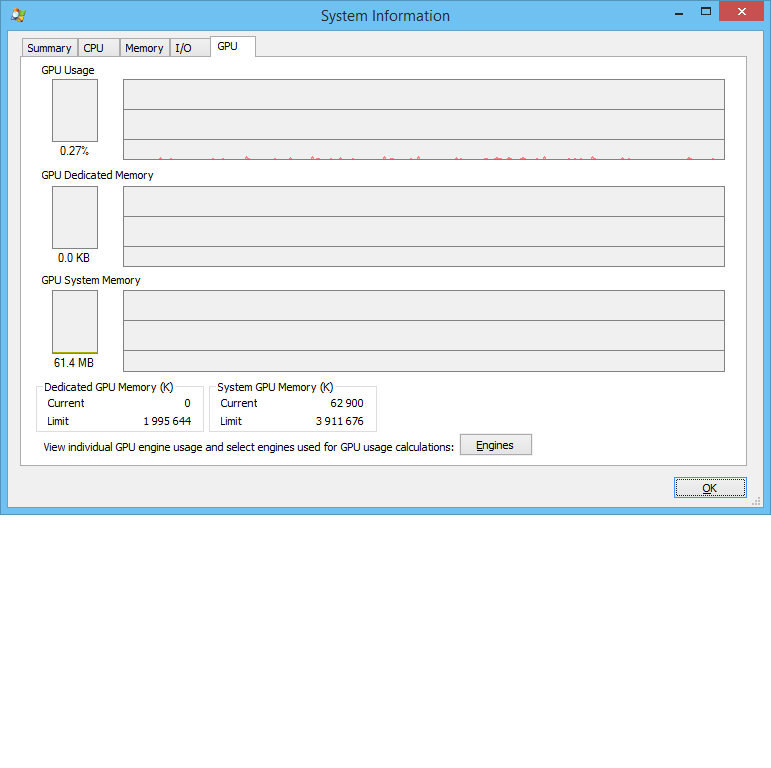

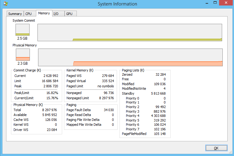

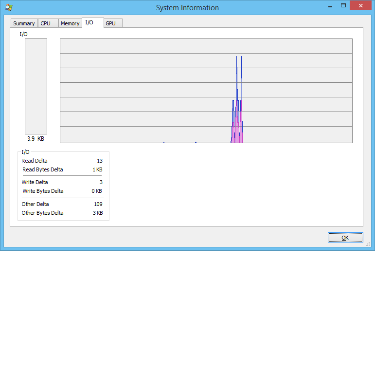

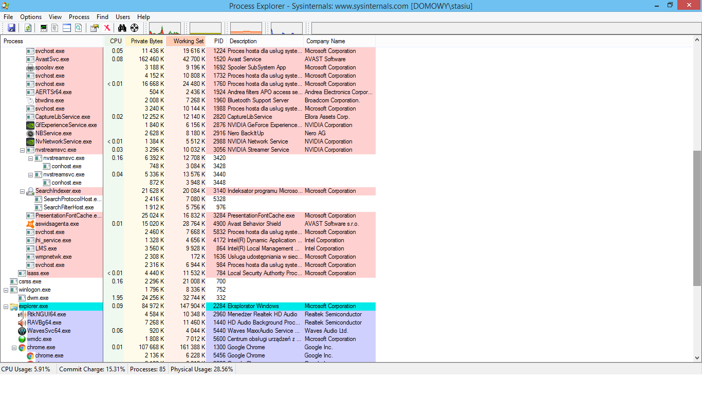

    proszę, screeny PE.
    • Dell Inspiron spadek wydajnośc - Spadek wydajności win8.png (14.21 KB) Musisz być zalogowany, aby pobrać ten załącznik.

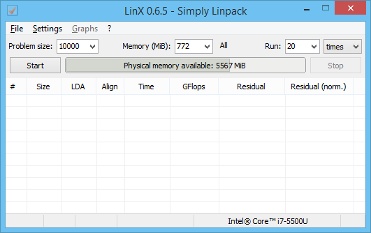

    Ocena: 3530

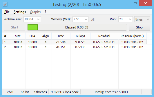

    Uruchom program LinX i sprawdz czy sie wlaczy.
    PS. Taka malo istotna informacja ;)
  • #6 16489708
    sztani1
    Posty: 188
    Ocena: 11
    Program Linx 0.6.5 , po uruchomieniu wentylator dalej się nie włącza!
    • Dell Inspiron spadek wydajnośc - Spadek wydajności linx.png (12 KB) Musisz być zalogowany, aby pobrać ten załącznik.
    #7 16489729
    Kasek21
    Posty: 45582
    Pomógł: 4971
    Ocena: 3530
    Kliknales start?
  • #8 16489736
    sztani1
    Posty: 188
    Ocena: 11
    Ups :) przepraszam, w tych nerwach zapomniałem! to samo po włączeniu, wentylator stoi :(
    • Dell Inspiron spadek wydajnośc - Spadek wydajności linx3.png (14.33 KB) Musisz być zalogowany, aby pobrać ten załącznik.
    • Dell Inspiron spadek wydajnośc - Spadek wydajności Bez tytułuLinx1.png (11.66 KB) Musisz być zalogowany, aby pobrać ten załącznik.

    Uszkodzony wentylator lub uklad sterowania wentylatorem - jak jest gwarancja to oddawac.
