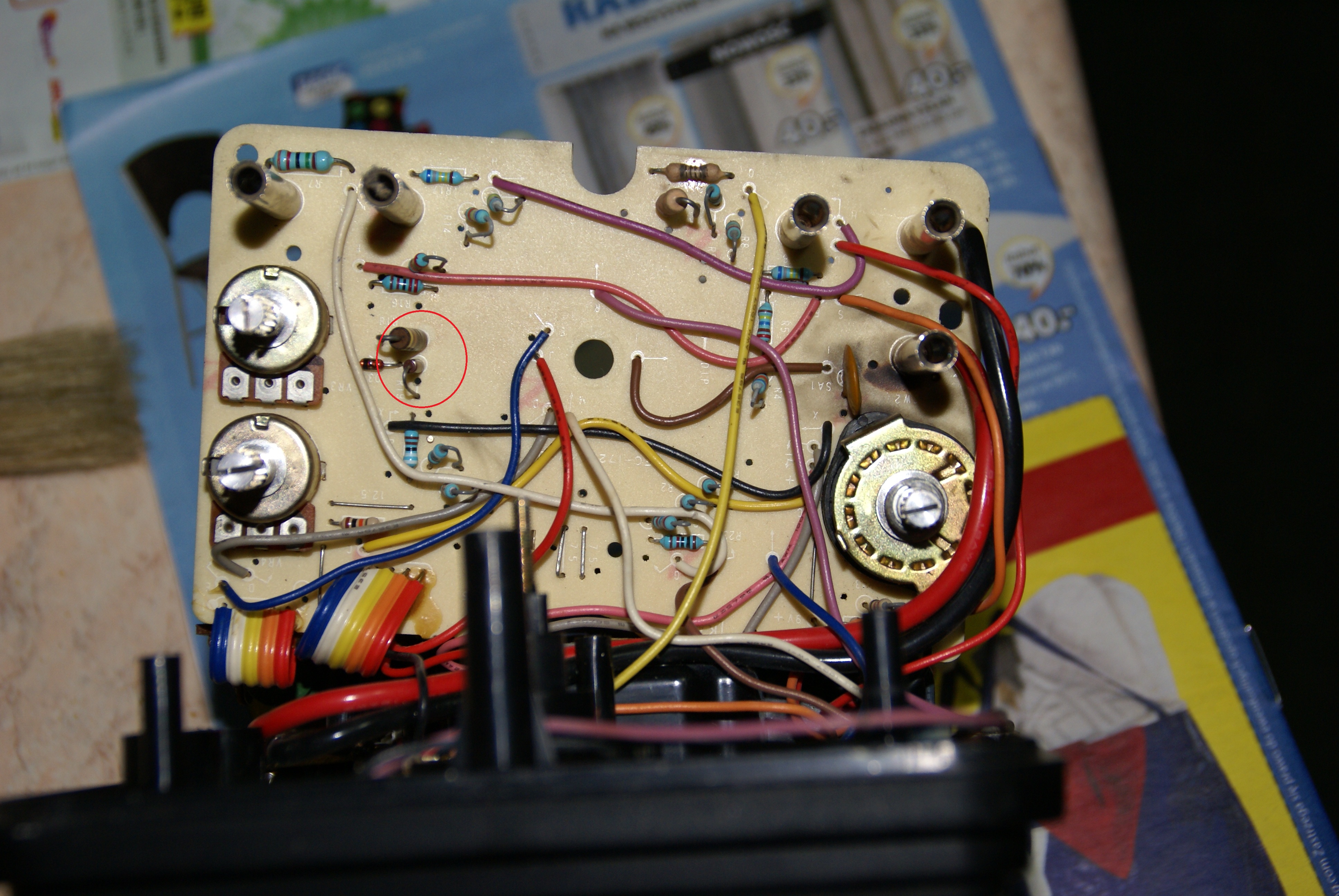

    Mam stary multimetr analogowy micronta 22-220.
    Problem polega na tym że omomierz zaniża wskazania. Mniej więcej 10Ω to 8Ω wskazuje. Jednym słowem kaszana.
    Sprawdziłem co się dało bo ... sprawdziłem potencjometr zerowania niby 20kΩ ale ma 16kΩ tyle że to nie ma wpływu bo tylko dwa wyprowadzenia są wykorzystane więc 4kΩ nie robią problemu.
    Sprawdziłem rezystory w układzie omomierza i tu mam tak:
    R22 900kΩ mam 914kΩ, R21 90kΩ mam 90.6kΩ, R20 9.9kΩ mam 9.91kΩ i teraz R19 90Ω mam 99Ω i R18 ( nie mogę odczytać ) zmierzony ma 12.1Ω
    Podejrzewam że R18 ma mieć 9.5Ω
    R19 i 18 odpowiada za zakresy x1 i x10 i tu mam problem największy z zaniżaniem wskazania. Na wyższych zakresach jest w miarę OK
    Nie wiem czy rezystory 18 i 19 mogą mieć wpływ na pomiar. I to jest pytanie czy w nich dopatrywać się problemu?
    Ciężko będzie coś dobrać.
    Miernik nosi ślady wewnętrznego okopcenia podejrzewam że ktoś źle wybrał zakres do pomiaru. Ale tylko 18 i 19 są inne wyglądem. Może ktoś je podmienił.
    Zanim zacznę szukać 90Ω i 9.5Ω chce się upewnić czy dobrze celuję w problem.

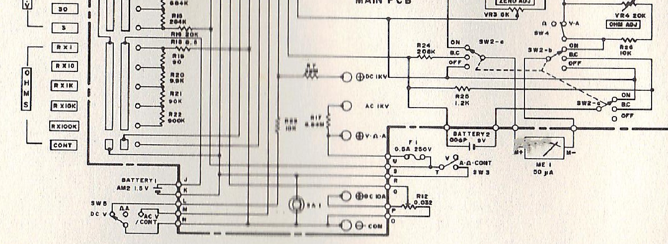

    Załączam fragment schematu. Multimetr analogowy Micronta 22-220 zaniża pomiar omomierza - co sprawdzić?

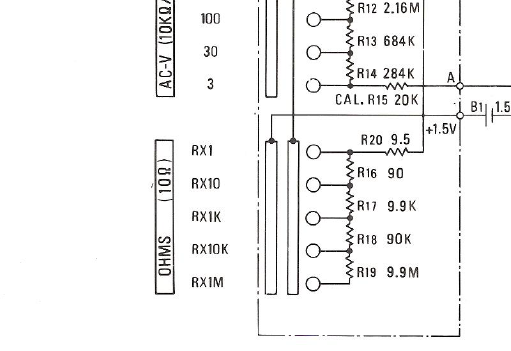

    I tu schemat podobny ale inne zakresy i podejrzewam że na zakresie x1 jest 9.5Ω Multimetr analogowy Micronta 22-220 zaniża pomiar omomierza - co sprawdzić?
    Na zdjęciu są w kółku. Całkiem inne. Multimetr analogowy Micronta 22-220 zaniża pomiar omomierza - co sprawdzić?
    Możliwe jest to że przez kilka omów wynik się rozjeżdża? Zawsze myślałem ze zerowanie omomierza załatwia te nie doskonałości tolerancji.
    Takich małych wartości to chyba nie znajdę zwłaszcza 1% kurka. Może z kilku zrobię.

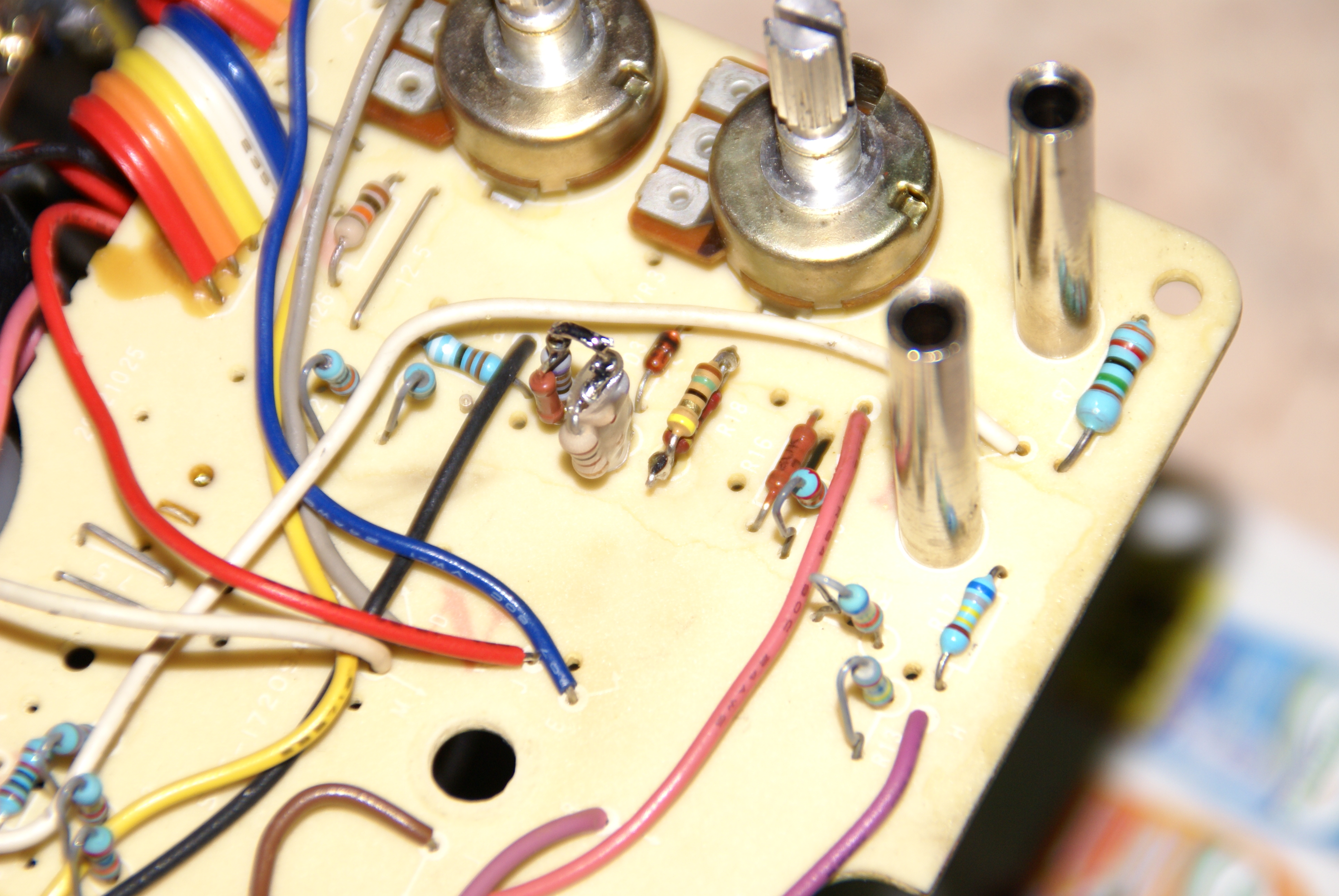

    I problem leżał w opornikach, w tych kilku omach.
    Troszkę poniosło mnie i ( to mój rekord ) jednego opornika zastąpiłem pięcioma.
    Testy wypadły OK.
    Grunt że działa.
    Kolego vodiczka toś to miałem na myśli. W obwodzie omomierza jest warystor i musiał eksplodować. Nie wiem czy obecny jest właściwy ( 150V ).
