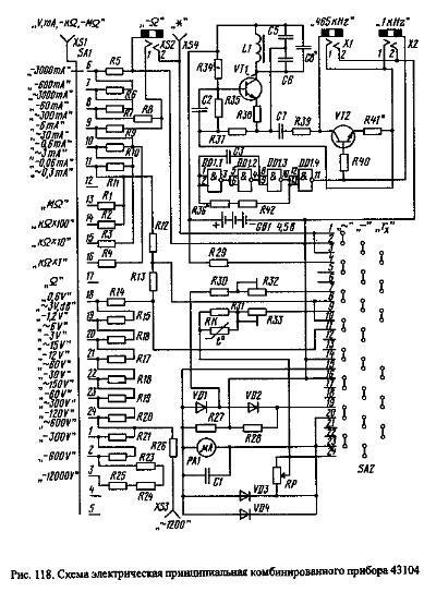

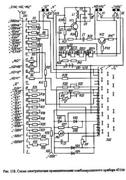

    Załączam schemat znaleziony gdzieś na rosyjskiej stronie
    Schemat elektryczny multimetru analogowego ZSRR 43104.
    Chciałbym ustalić, czy mechanizm pomiarowy jest uszkodzony, czy ktoś nieumiejętnie grzebał w mierniku i da się naprawić.
    Mam takie pytania:
    1. Jaka jest droga przepływu prądu - obwód omomierza na zakresie np. 1 kΩ?
    2. Do czego służą potencjometry montażowe R32, R33?

    Mechanizm pomiarowy nie jest uszkodzony skoro "przekłamuje", to znaczy, że działa... Na początek sprawdź diody oraz popraw wszelkie szare luty...
    Nie zmieniaj na razie nastaw potencjometrów niedostępnych do regulacji z zewnątrz miernika, bo nie ma takiej potrzeby... Gdy nadal nie będzie poprawy to posprawdzaj innym miernikiem wszelkie oporniki potem kondensatory a na końcu dopiero tranzystory...

    Bardzo dziękuję za wskazanie strony, pobrałem i wydrukowałem sobie schemat ideowy i rozkład elementów.
    Znalazłem jeden zwarty rezystor R9 10,5Ohm - coś kombinowane było, dorobiłem inny - ale ten rezystor jest w sekcji omomierza.
    Sprawdzałem pozostałe rezystory i są ok.
    Natomiast zrobiłem test dla woltomierza, np 3V. podłaczam go po zasilacz warsztatowy i obserwuję skalę zwiększając napięcie do 0,1v i mam wrażenie, że mechanizm pomiarowy się po prostu zacina - do 1/3 zakresu napięcię nawet jest poprawne ale dalej zwiększając na zasilaczu ono nie rośnie na mierniku równomiernie tylko skokowo.
    podobnie jest jak się obniża napięcie.
    Podłączam teraźniejszy miernik wskazówkowy (marki tajwańskiej i ładnie napięcie rośnie maleje, wskazówka chodzi płynnie podążając za zmianami napięcia).
    Co do omomierza to chyba ten potencjometr regulacyjny RP jest uwalony bo raz łapie raz - jakby miał przerwę - ale rozumiem w trybie stałego napięcia on nie ma znaczenia bo jest zwierany przez isostat?
    Czy dobrze rozumuję obwód przepływu prądu do zakresu V - stałe 3v:
    Gniazdo V, mA, - rezystory R16, R15, R14, R13 - potem isostat piny 8, 10, ktore są zwarte przez isotat z pinem 9, z którego prąd płynie przez elementy R33, R31/RK dalej na pin 24 isostatu, który jest zwarty z 23 pinem dalej na ustrój pomiarowy +, dalej z ustroju - na pin 15 zwarty z 16 i dalej na drugi przewód pomiarowy (*) mierzonego napięcia.

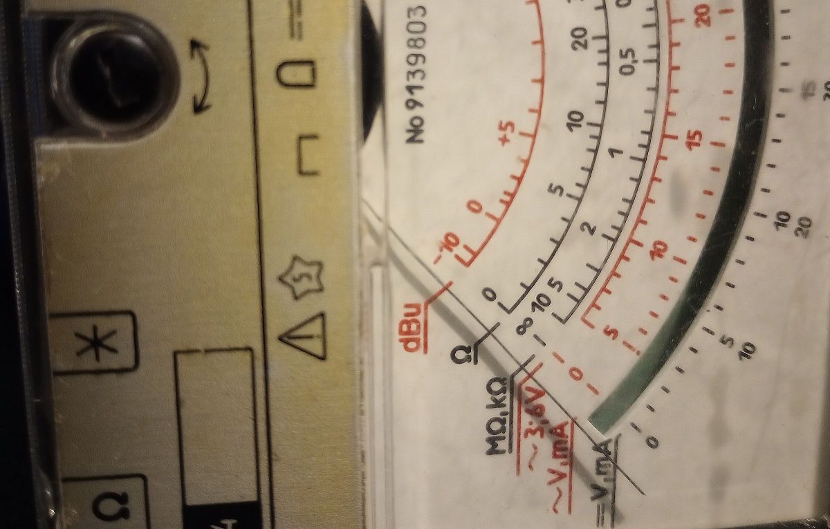

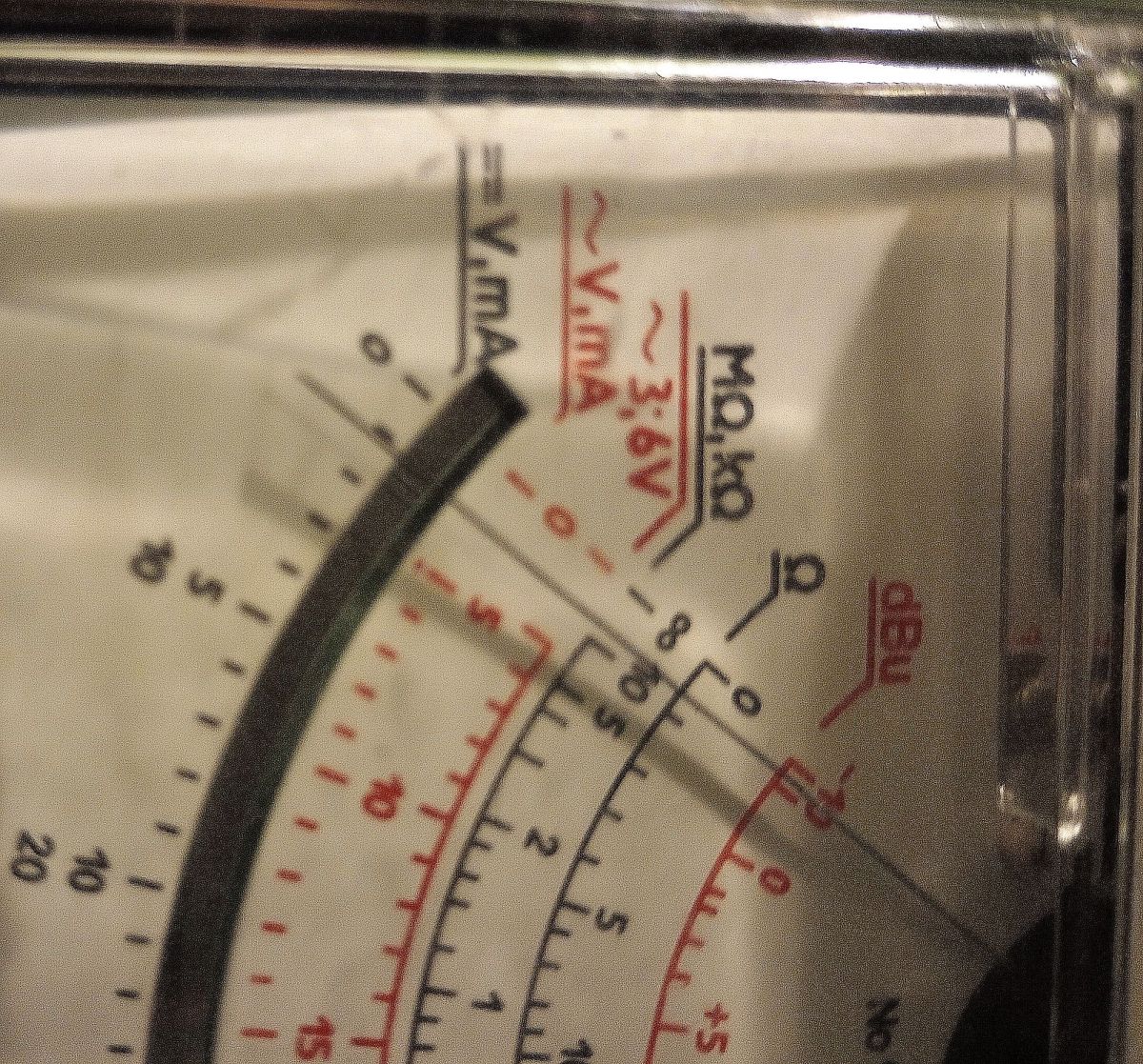

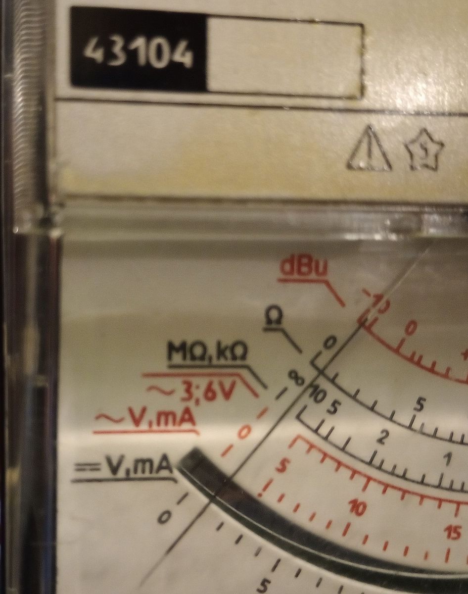

    3) Konieczne jest sprawdzenie wyważenia strzałki-w dowolnej pozycji urządzenia strzałka powinna znajdować się blisko-0-. Odchylenie od tej pozycji wskazuje, że urządzenie zostało poddane działaniu mechanicznemu - uderzeniom podczas upadku i tym podobnym.
    Czy poniższe odchyłki są do zaakceptowania ( miernik pionowo, na bokach i...)?
    Zbliżenie na tarczę analogowego miernika z różnymi skalami pomiarowymi.
    Skala analogowego miernika z podziałkami i oznaczeniami.
    Zbliżenie na skalę analogowego miernika z oznaczeniami V, mA i Ω.

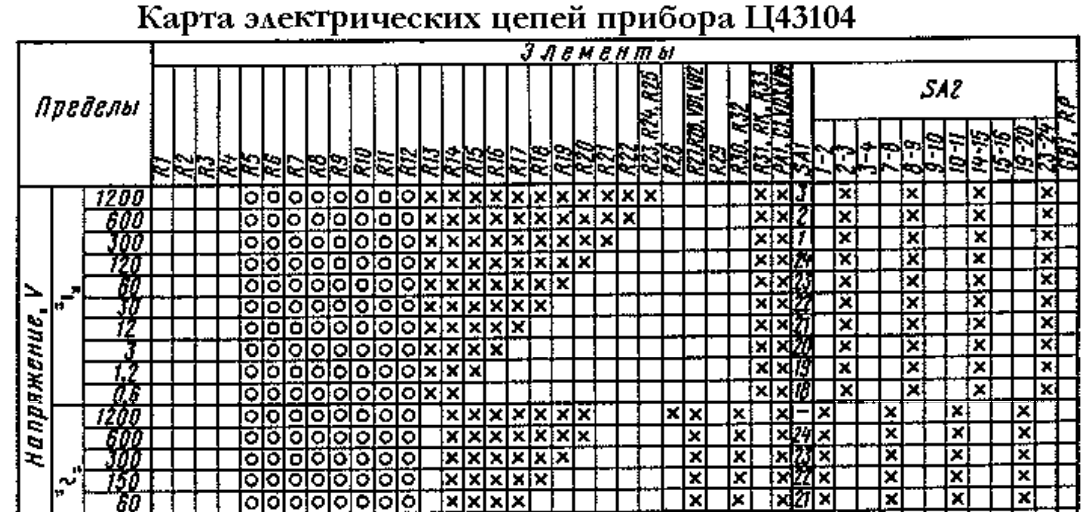

    5) Przepływ prądu i napięcia podczas pomiarów na różnych zakreach wskazan na tabliczce w dokumentacji.
    Chodzi o tą tabelę?
    Tabela obwodów elektrycznych przyrządu Ц43104 z oznaczeniami elementów i napięć.

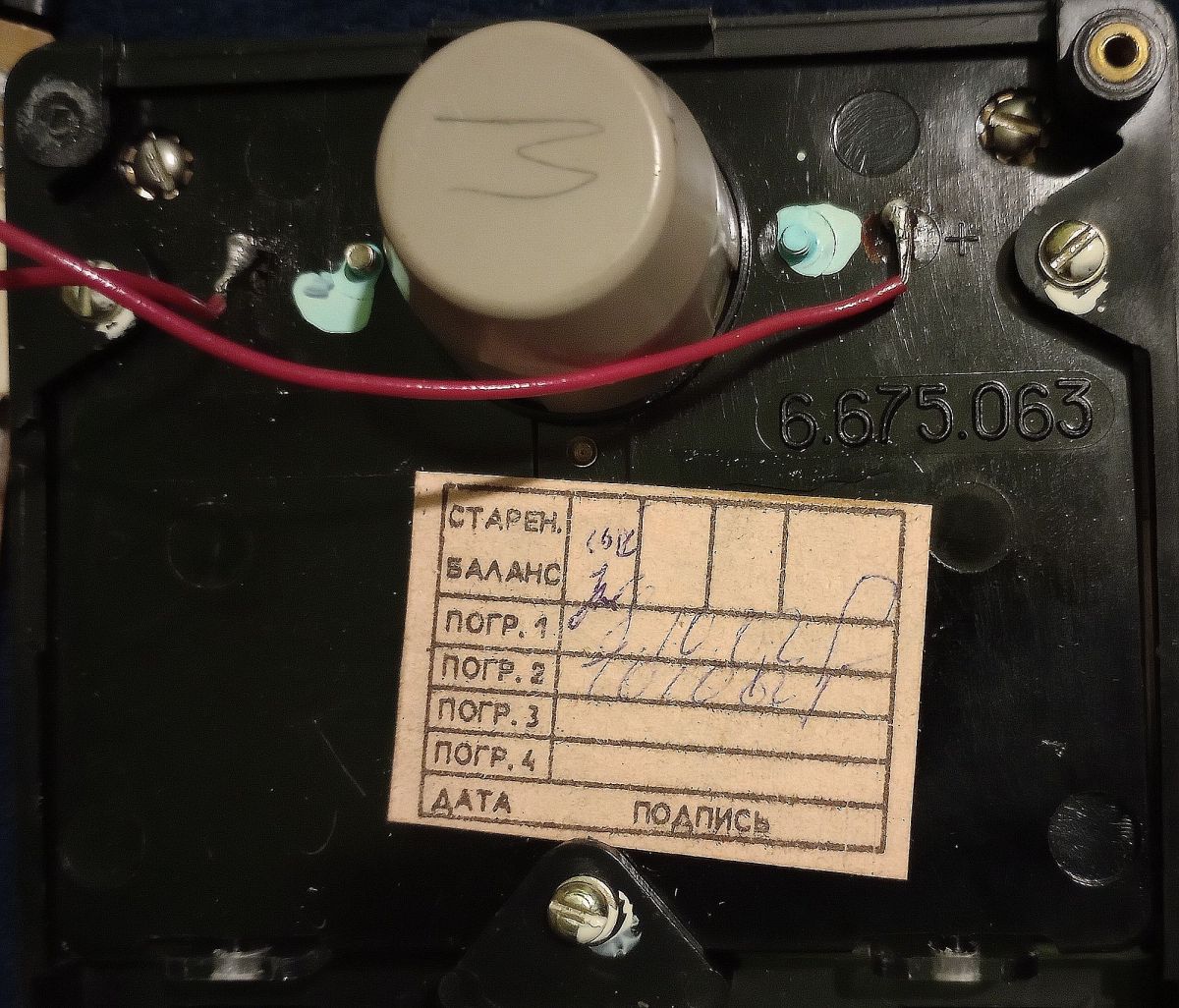

    Jak się dobrać do ustroju pomiarowego?
    3 Śrubki pewnie - odkręcamy od ustrój od obudowy miernika i co dalej?
    Widok wnętrza urządzenia pomiarowego z etykietą kalibracyjną i elementami elektronicznymi.

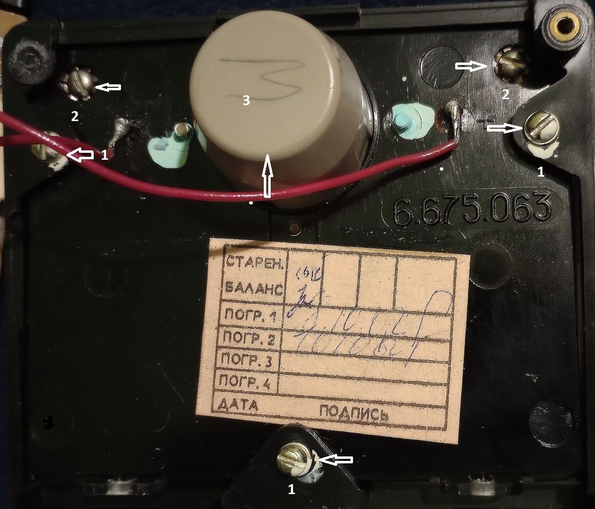

    1)Kalibracja woltomierza polega na tym, aby przy przyłożeniu skalibrowanego napięcia 0,6 V uzyskać odchylenie strzałki do końcowego podziału skali. 2) Pokazane odchylenie strzałki od =0 = przy różnych pozycjach multimetru można uznać za dopuszczalne. W pozycji roboczej kąt nachylenia, zalecany przez producenta, nie więcej niż 2 stopnie. 3) Aby zdemontować mikroamperomierz, odkręć 3 sruby 1. Aby uzyskać dostęp do strzałki, odkręć 2 śruby 2. aby uzyskać dostęp do ramy z tyłu, zdejmij pokrywę 3 , pociągając ją do góry.
    Widok wnętrza urządzenia z oznaczeniami śrub i elementów do demontażu.
