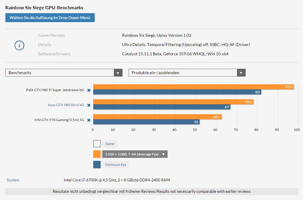

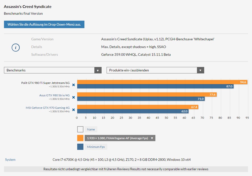

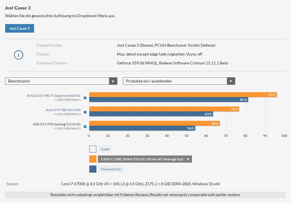

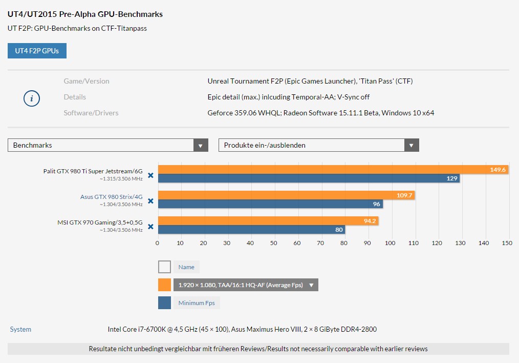

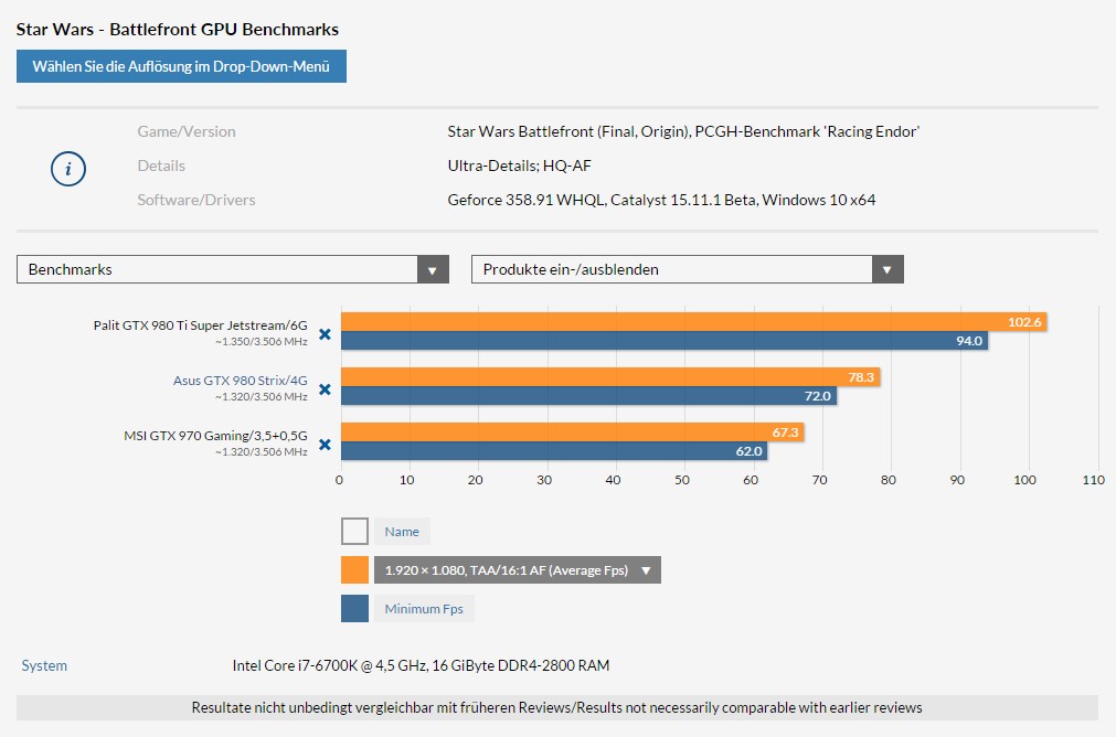

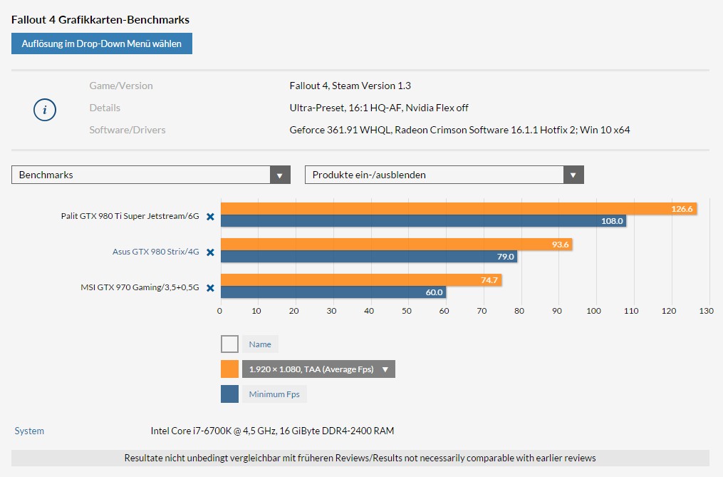

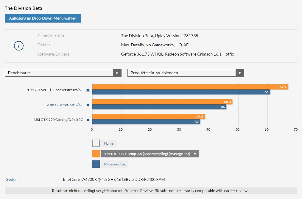

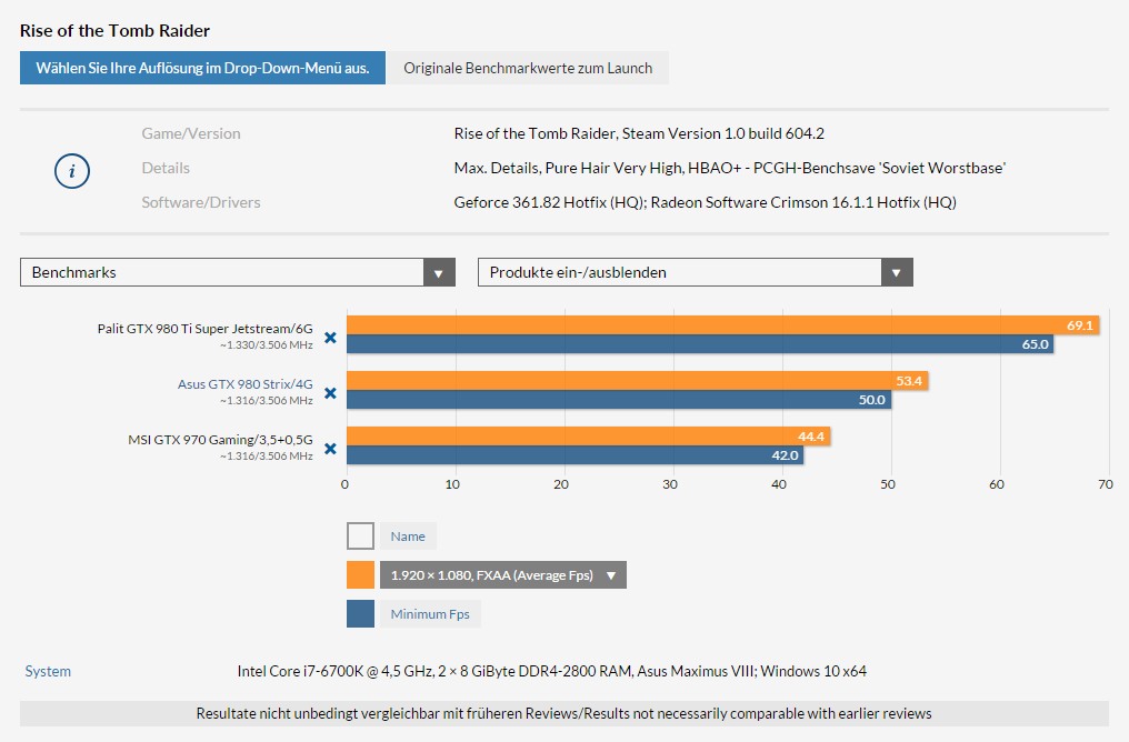

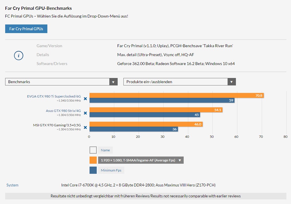

    Udowadnianie wyższości GTX 980 nad GTX 970 jest bezcelowe, ponieważ to fakt. No ale być może trochę zależy od podejścia. Koledzy wyżej przedstawili własne, ja mam swoje. Nie widzę najmniejszego sensu w kupowaniu wolniejszej karty z wykastrowaną pamięcią (GTX 970), skoro widocznie możesz sobie pozwolić na normalną i wydajniejszą kartę (GTX 980). Pewnie za chwilę ktoś napisze, że różnica w wydajności nie jest warta dopłaty, ponieważ w kilku grach, GTX 970 faktycznie jest blisko GTX 980, ale to nic nie zmienia, ponieważ w innych grach GTX 980 po prostu odlatuje (a po OC jeszcze bardziej).
    Zestaw komputerowy do grania - sama skrzynka za około 6000zł Zestaw komputerowy do grania - sama skrzynka za około 6000zł Zestaw komputerowy do grania - sama skrzynka za około 6000zł
    I tak dalej.
    Na powyższych przykładach, GTX 970 ma niższą średnią ilość FPS, niż GTX 980 minimalną ilość FPS. Jak dla mnie, to jednak spora różnica.
    W ogóle, w temacie piszesz "za około 6000 zł", a zestaw z pierwszego posta jest za niemal 6600 zł (liczone na morele.net). Za około 6600 zł można mieć Core i7-4790 + 8GB + GTX 980 Ti + z dyskiem HDD lub SSD jeśli miałoby zostać przy wybranej przez Ciebie reszcie podzespołów (zasilacz, obudowa, chłodzenie).
    Na przykład: http://www.morele.net/inventory/info/TH3oN6/
    Ale jeśli nie chciałbyś kombinować ze starszą podstawką, to nawet Core i5-6600K + GTX 980 Ti (+ takie same zasady jak powyżej) będzie moim zdaniem dobrym wyborem do 6500 zł (choć opcja ze starszym Core i7 mimo wszystko wydajniejsza).
    Na przykład: http://www.morele.net/inventory/info/qEtVZ/
    Swoją drogą, jeśli wystarczy Ci wydajność GTX 980, to też spoko, zawsze niemal 1000 zł w kieszeni, ale i mniej wydajności. Jednak z takim budżetem, olałbym GTX 970.
